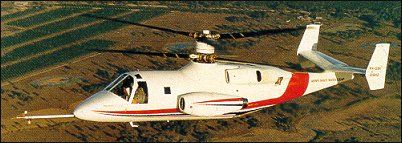

Новый рекорд скорости.
У-у-у! 😱 Как много! При 12 метрах, это составляе-ет.... "аж" 1,3%! Не смешите 😎
А считать центровку в процентах от длины фюзеляжа не смешно?
Второй и остальные пути - или мало, или вообще не изучались.
Вообще то изучались и изучаются по сей день, просто от теории до внедрения долгий путь - Х2 тому пример. Другой пример - машущий полет. В теории все понятно, а воплощения нет и поныне (если не считать модели разного масштаба).
А Вы приглядитесь, милейший 😉 ротор находится в точке, применительно самолётной?! 😱 Не путайте "крыльевую" (классической схемы самолёта!)центровку - с "яичницей"! ;D

To: Летавший:
Судя по тому, что вы сейчас написали, "яичница" у вас в голове.
У вертолетов центровку принято указывать в мм от оси диска ротора. Если [highlight]вы[/highlight] ее считаете в процентах, да еще и от длины фюзеляжа, да в точке, применительно самолетной... Остается  ;D
Вот именно! А если брать расстояние фюзеляжа - то она, ЭТА ТОЧКА, как раз и проходит посередине плеча точек сил! Так что у Вас, каша в голове, если "очевидного - не разглядеть!" 🙂 Т.е. ЦТ находится, в 50% длинны фюзеляжа.
Так кто из нас СПОРЩИК? 😎
Летавший как то раз, вы не сравнивайте хорду крыла (САХ), с длиной фюзюляжа вертолета.
Центровка вертолета выражется, через миллиметры, или сантиметры или метры, например: предельно передняя центровка Хт = +0,36 м,  предельно задняя , Хт ,=—0,2 м.
Ну о чем можно говорить с человеком, который утверждает что КА-26 расходует 600 л за 47 минут....
То: Летавший
У Ми-2, к примеру, она, ЭТА ТОЧКА, тоже на 50%? Или там другой процент центровки?
В данном случае, этот диалог нельзя считать спором. Это я пытаюсь разобраться в ваших терминах (плечах точек сил и т.п.)

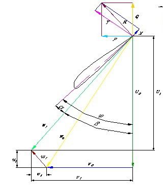

Известный факт - крыло птицы на взмахе вниз создает только тягу вперед и подъемную силу. Т.е. на определенном участке взмаха у крыла почти 100% КПД.
    13,5 КБ · Просмотры: 197
...т.е. ЭТА величина, "неподдаётся" % отношению? 🙂 Что же Вы сами тогда "прилаживаете" это:
Тогда поясните народу зачем на нос S-69 была установлена штанга весом 50кг?
требуя пояснения народу, "предполагая" :🙂 что это относится к "проблеме" центровки?  😉А Вы самолично "енту штангу" взвешивали? ;D

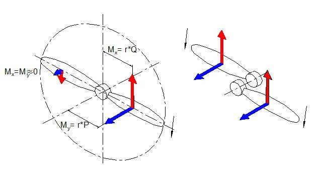

На лопасти обычного винта, движущейся вниз, та же картина. Лопасть, движущаяся вверх, создает такие же силы, только зеркально отраженные относительно оси вращения. Силы препятствующие вращению складываются в момент на валу, а силы направленные по оси винта складываются в тягу.
Что если иключить из работы лопасть движущуюся вверх?
Можно получить и тягу и подъемную силу, только для компенсации опрокидывающего момента нужен еще один винт с противоположным вращением.
    23,9 КБ · Просмотры: 196
