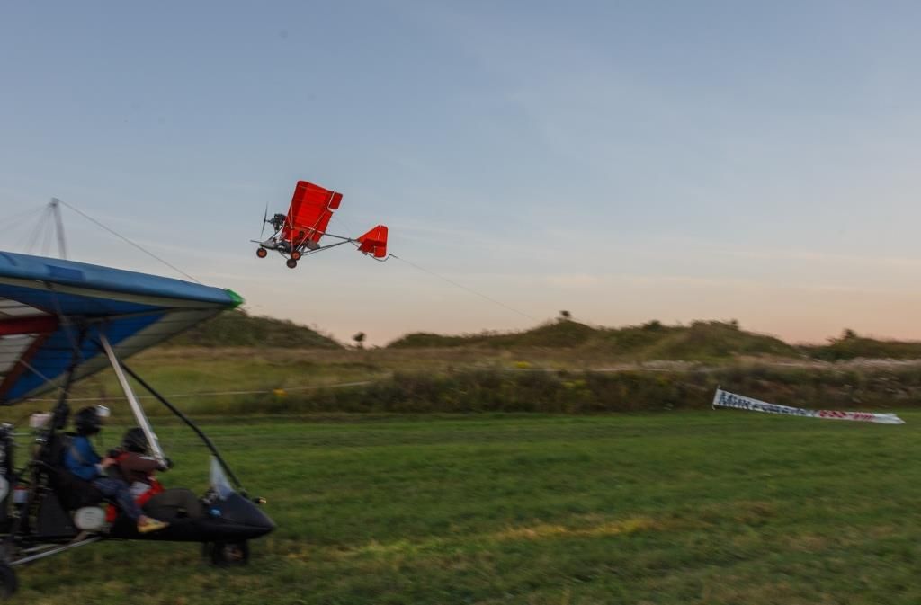

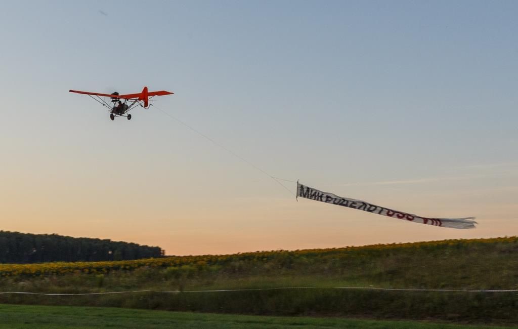

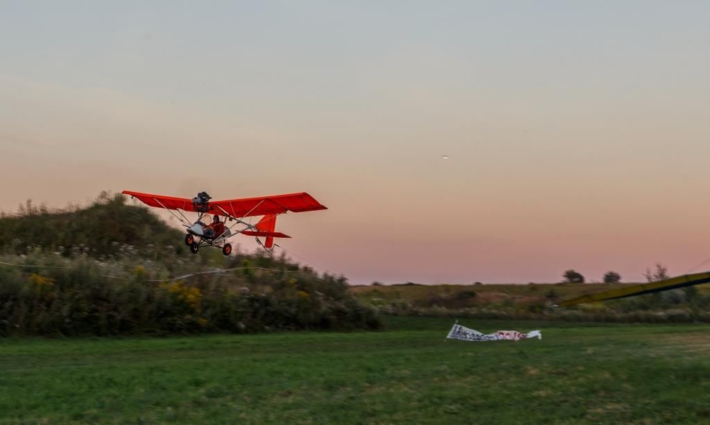

Е-12НК-447 на слёте "МикроДельтOSS"-2020
