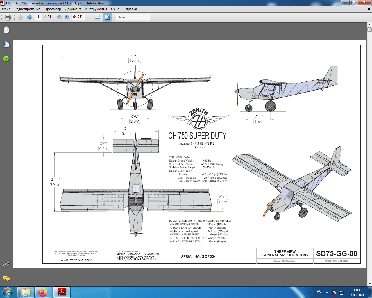

Кто подскажет в чем принципиальное отличие STOL CH-750 от STOL CH-750 Super Duty? (может это где-то обсуждалось на форуме, извиняюсь не заметил)

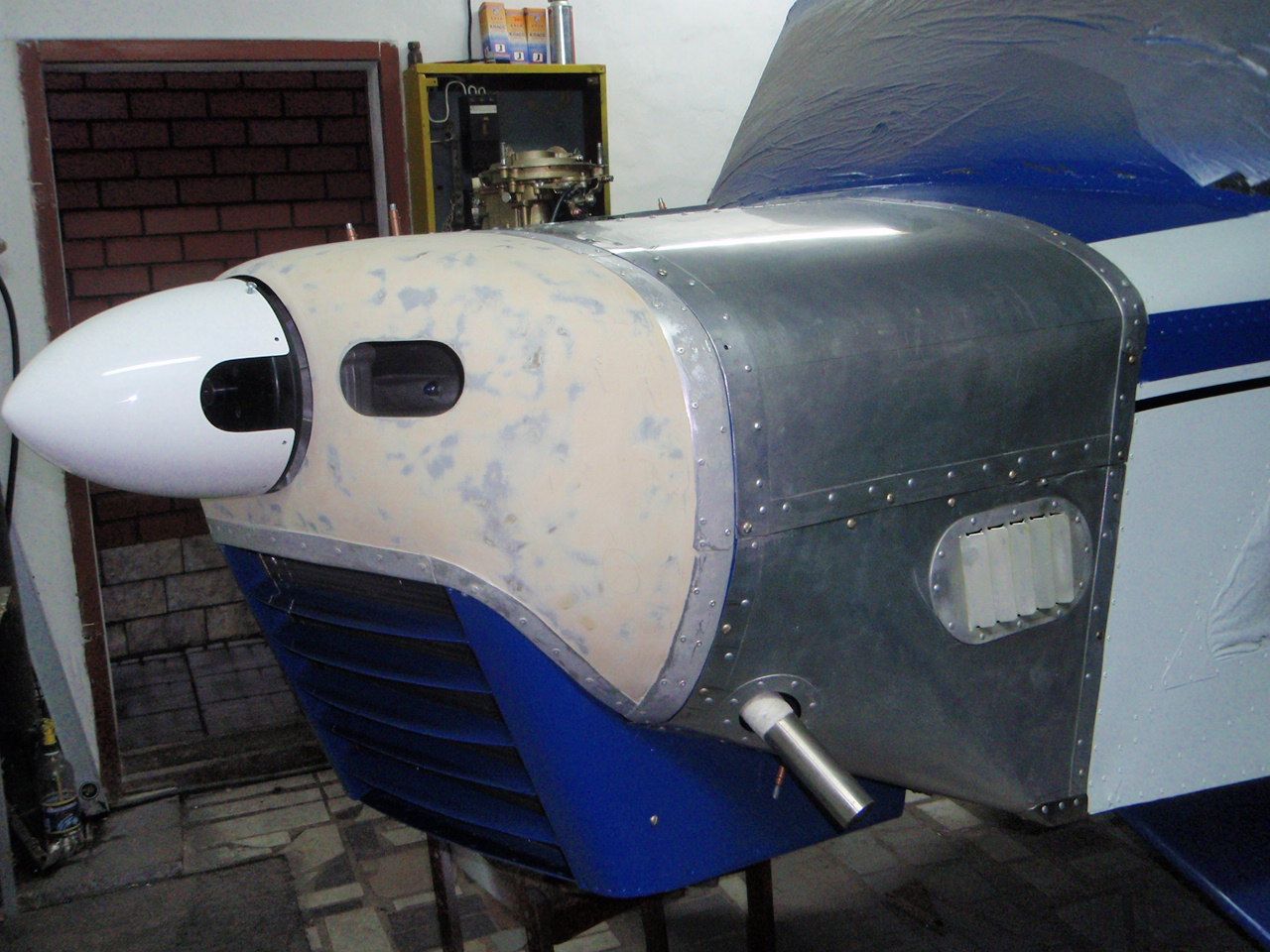

Стрингеры и жёсткую тягу обязательно.. Неплохо было бы ещё убрать угловатость фюзеляжа за кабиной ..Сделать переход на скругление радиусом 150мм за кабиной и 80-100мм в конце ..Только одним этим прибавится к крейсеру до 20км/час ..Можно будет претендовать твёрдо на крейсер 130км/час и максималку 150 км/час .. Я на своём угловатом с 100 сильным субариком в крейсере только сотню имел и 120 максималки ..На колёса само собой обтекатели ..Вот так оформил капот товарищ из Зверево Ростовской ..Летает на крейсере 130км/час с 100 сильным Субариком вдвоём очень доволен ..Строй как есть ничего не придумывай. Единственное стрингеры по фюзеляжу и тягу на руль высоты.

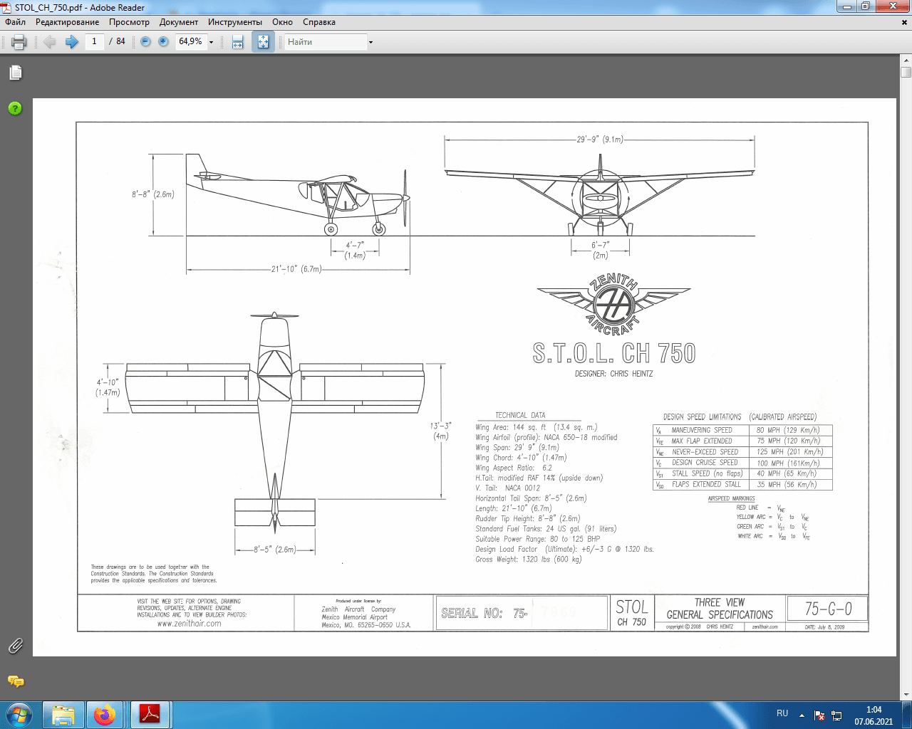

Ничего не надо, строй как есть. Залезешь в модернизацию, увязнешь надолго.Всех приветствую! Загорелся постройкой STOL CH 750, ранее к авиации отношения не имел, но желание такое, что думаю цели достигну ))
На данном этапе занялся переводом чертежей 2008г. в КОМПАС. Подскажите пожалуйста на какие узлы стоит обратить внимание, в смысле что посоветуете модернизировать (жесткость физюляжа, конструкцию крыльев )? Буду рад любому совету! Спасибо!

Это врядли... прямоугольность сечения не мешает Виттман "Тэилвинду" летать со скоростью 300 км/ч на 160 л.с.Сделать переход на скругление радиусом 150мм за кабиной и 80-100мм в конце ..Только одним этим прибавится к крейсеру до 20км/час .
