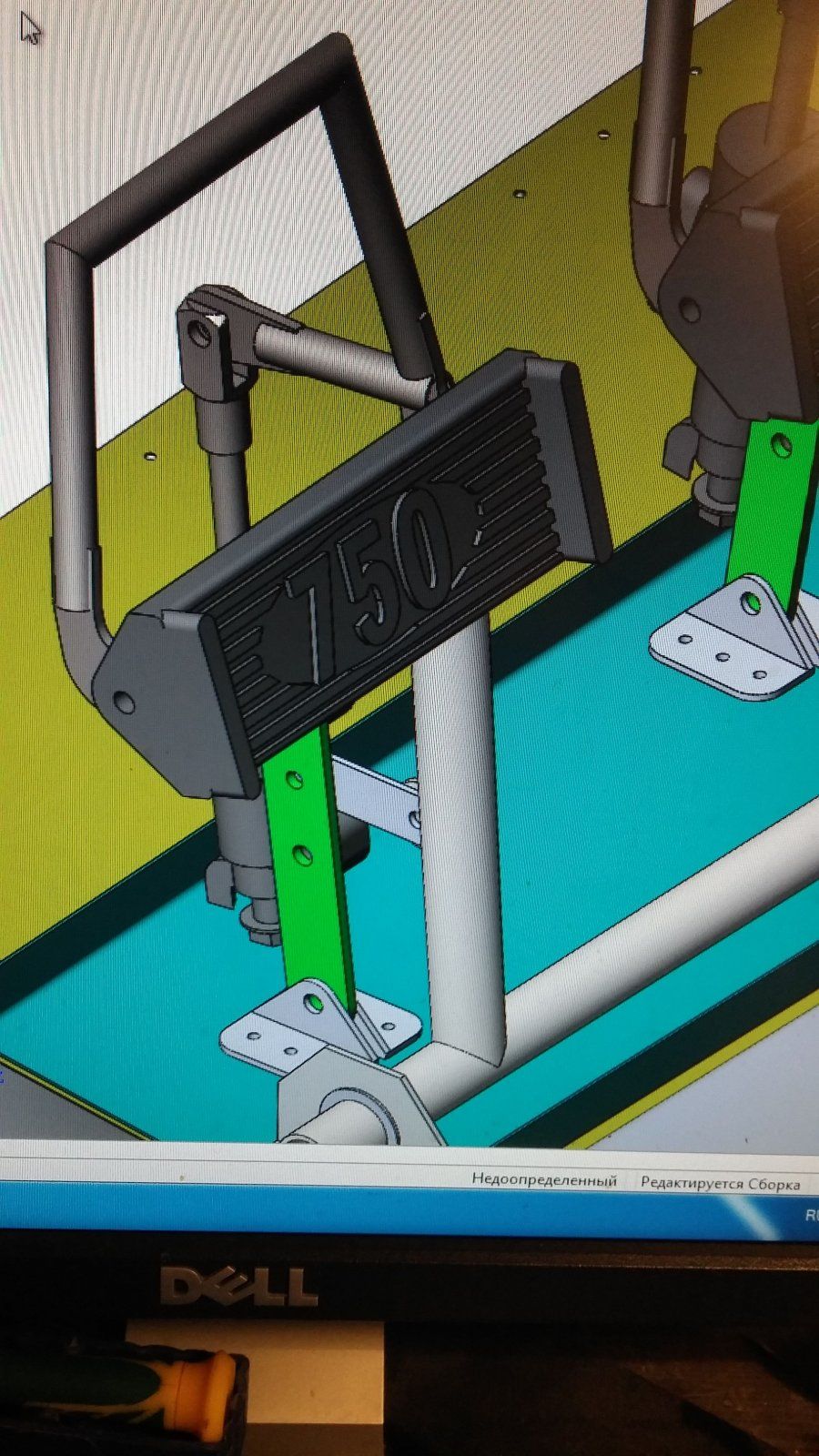

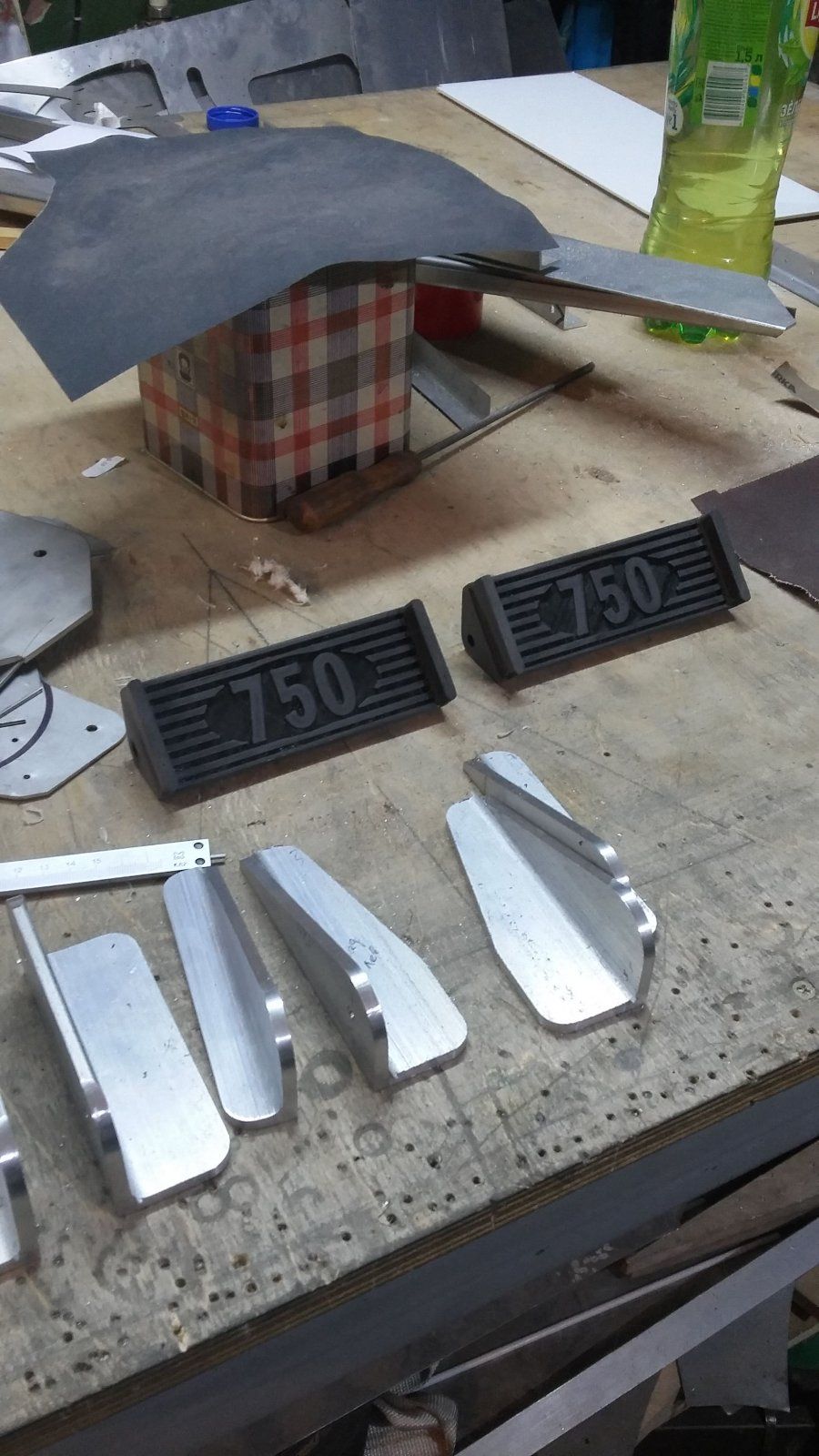

Решил внедрить еще одну технологию, 3д печать
