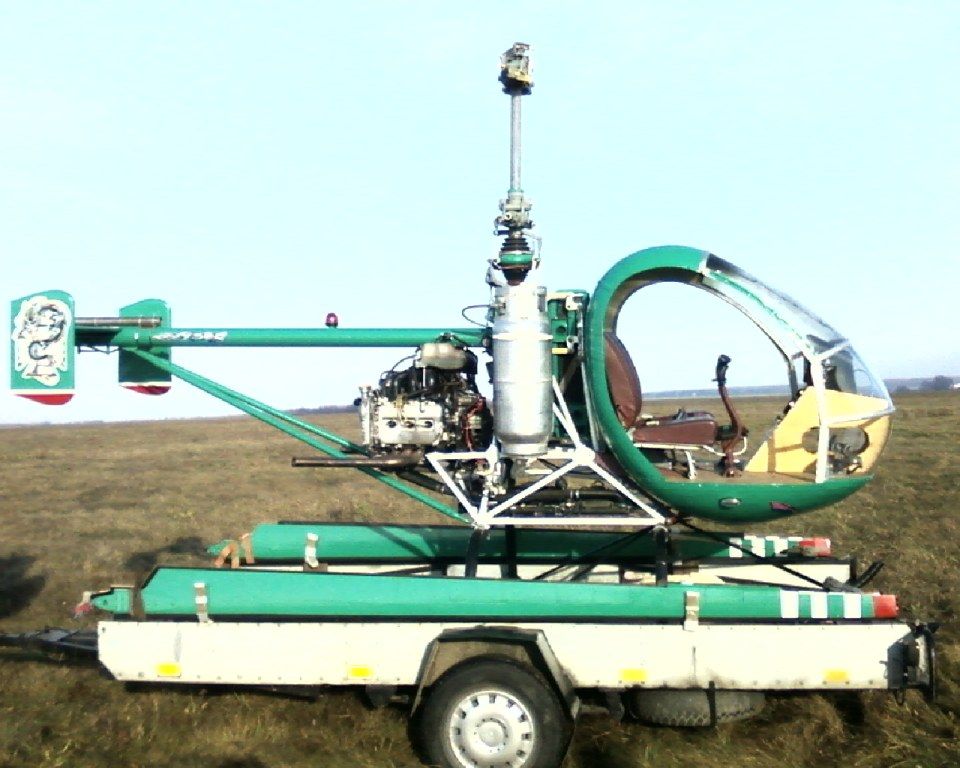

"Прошу меня извинить, но кинематику скопировал у Вас. Беларуский братишка G.VOVIK "
Поздравляю!
Когда облет?
Лопасти - ка-26?
Раньше всех  эту схему поднял аргентинец Агусто Сикаре в 1998г.
Ждем подробного описания конструкции.(втулка,редуктор?)

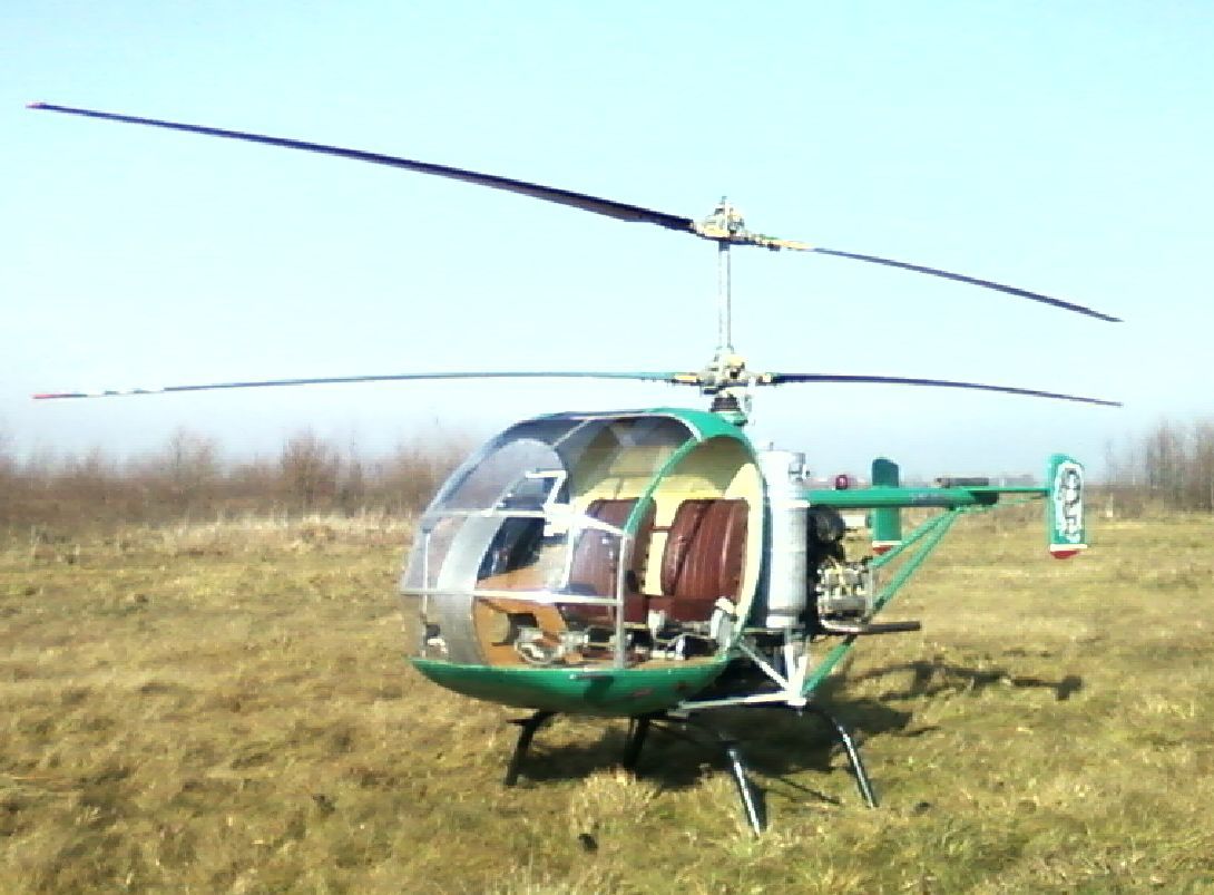

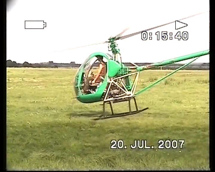

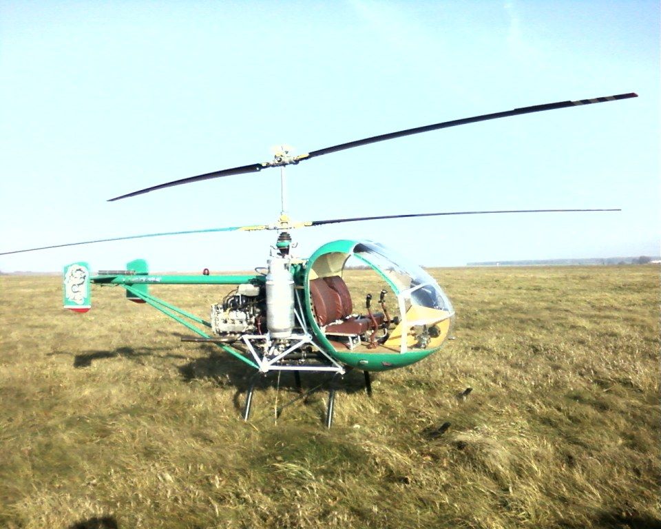

Но ещё интересный фактор - двигатель Subaru 3.0 работает на сжиженном газу. Баки-баллоны от воздушного шара. Первые испытания были 10.10.2010г. Сделана работа над ошибками и как потеплеет сново в поле

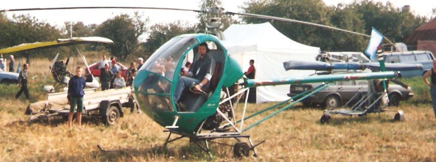

Д начала похвалюсь 2я моделями предыдущими
    63,1 КБ · Просмотры: 445
Где находится этот красавец?ЛТХ,если можно [smiley=thumbup.gif] [smiley=thumbup.gif] [smiley=thumbup.gif]
г. Молодечно, Минской обл. Вес 600кг.  Д.Н.В.-8м.  508об.мин. Редуктор 1й ступени- зубчатый ремень, главный редуктор- шестерёнчатый с принудительной смазкой верхних подшипников

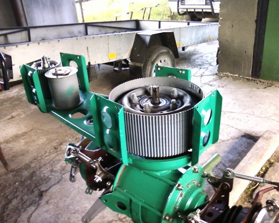

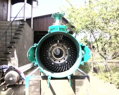

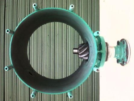

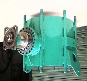

Ну вот, начинаем сборку вертолёта. Начну с главного редуктора... Корпус сваренный из листовой стали, где к боку бочёнка приварен корпус подшипников хвостовика, после чего произведена расточка род подшипники согласно центровки...

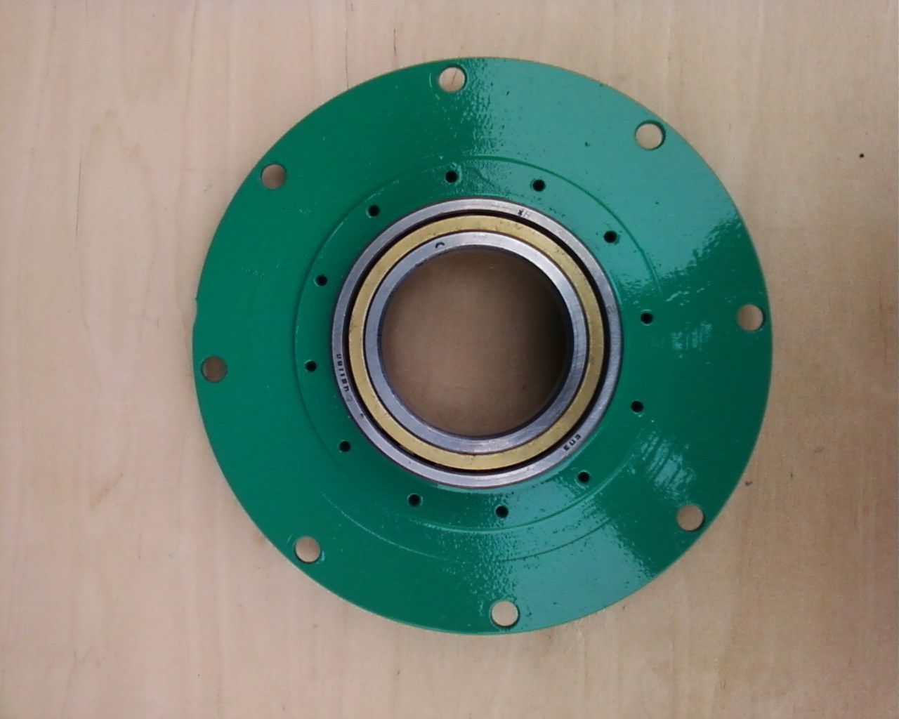

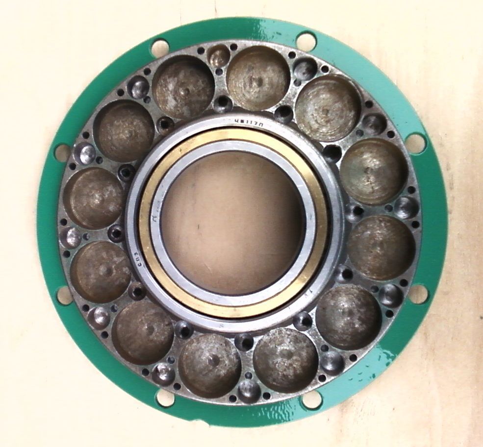

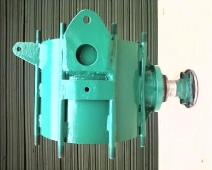

Где корпус с верху и с низу закрывается крышками расточанными под подшипники волов. Нижняя...
    113,7 КБ · Просмотры: 338
.Лопасти сами делали или использовали готовые?Аппарат очень интересный.Вопросов по теме очень много,т.к. разбередили уже поджившую рану.Находитесь вы не так далеко от Смоленска.Летом,я думаю,времени будет побольше,если Вы не против,постараюсь подъехать.Хочется увидеть все воочию и попытаться еще раз похлопать свою мечту по попке.С уважением Владимир.

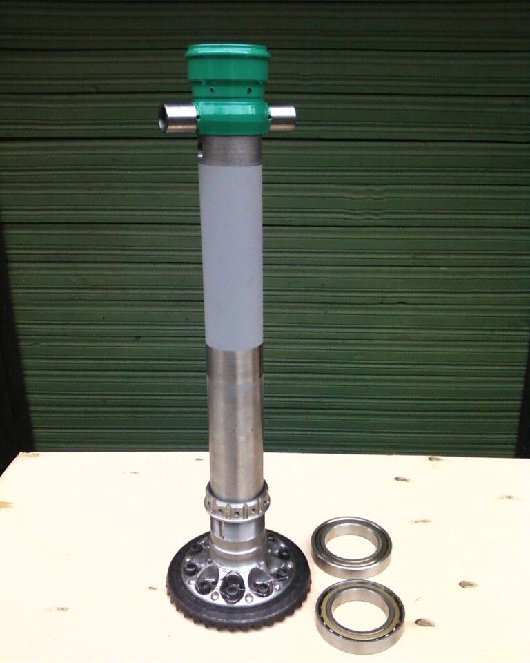

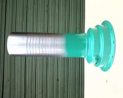

В крышки через подшипники собираются валы несущих винтов...
    87,3 КБ · Просмотры: 404
Вал верхнего винта...

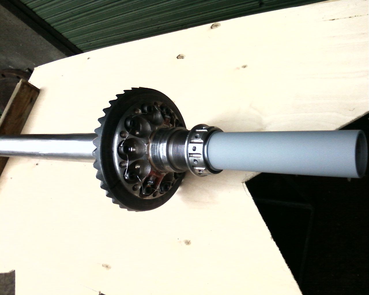

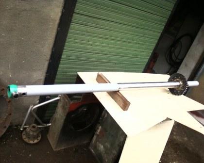

Ещё один вид вала верхнего винта...

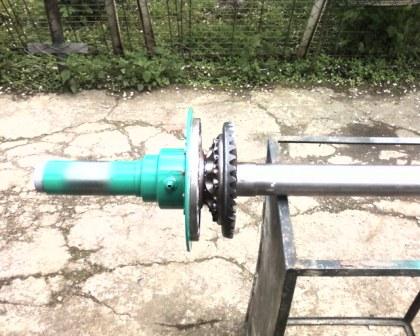

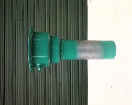

К крышкам присоединяется чулки, по которым двигаются автоматы перекоса...
