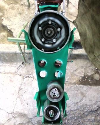

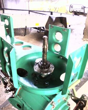

Продолжу сборку. Ременной редуктор. 2 зубчатых шкива, с передаточным числом 2.34, натяжной ролик, 4 ремня ГРМ шириной 3см. Обгонная муфта. На вал хвостовика устанавливается обгонная муфта с большим шкивом...
    27,3 КБ · Просмотры: 356

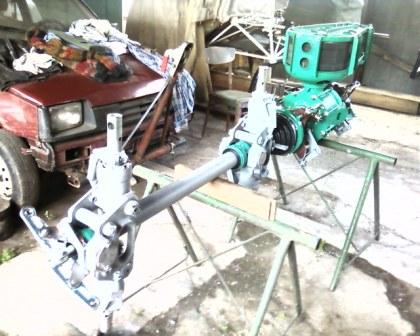

натяжной ролик и малый шкив...
    28,2 КБ · Просмотры: 359

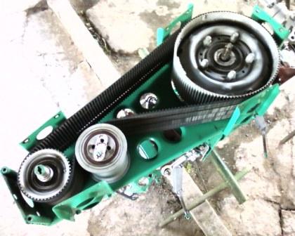

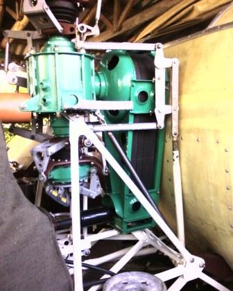

затем ремни. Способны выдержать нагрузку 960кг. а движок выдаёт максимально 340кг.
    28,5 КБ · Просмотры: 385

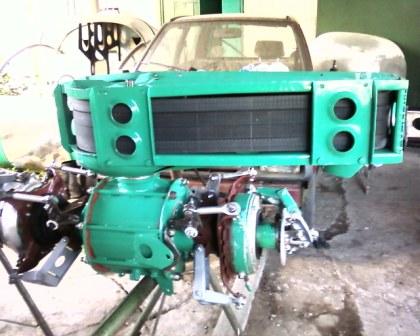

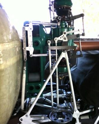

калонка устанавливается на раму...
    29,6 КБ · Просмотры: 396

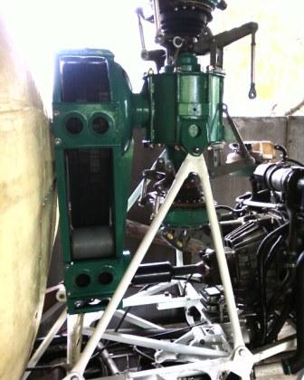

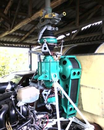

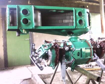

каторая  весит 42кг...и "лыжы"-19кг...
    27,7 КБ · Просмотры: 355

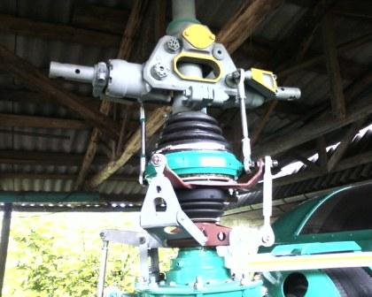

Управление автоматами перекоса...
    25,3 КБ · Просмотры: 369
и управление лопастями...
    26,2 КБ · Просмотры: 383

От чего Вы применили обгонную муфту? если можно покажите фото...
натяжной ролик натягивает ремни эксцентриком?
Видно что корпус ременного редуктора выполнен из штампованых деталей.
Как Вы их изготовили?
    27,3 КБ · Просмотры: 325
Gvovik !
-обгонная муфта взята от трактора МТЗ-82, что передний мост подключается, доведена до "кондиции" к сожалению фото нету, а ролик- да эксцентриком
