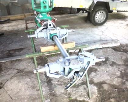

и получился редуктор .... 😀
    36 КБ · Просмотры: 391

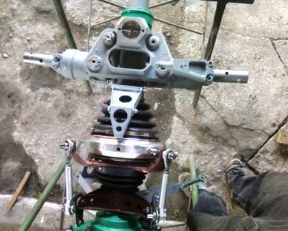

Вот и уменя была такая же идея.Только за основу конструкции был взят механизм не с пятью шпильками,а с четырьмя.Вы понимаете,о чем я.Супер!

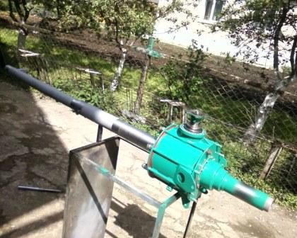

Вся колонка без втулок и лопастей весит 120кг. Шестерни от УАЗ-452. Смазка подаётся электронасосом.
Первая модель учила меня боротся с вибрациями, поэтому пришлось рекоструктивно изменится. Вторая -позволила узнать что такое мощность двигателя, а новый не помещался на раму и изменяя раму пришло желание изменить целиком конструкцию. 10.10.2010г. были первые раскрутки машины, что очень порадовало изменением в лудшую сторону. Продолжу сборочный процес... на "чулки" устанавливаются ползушки с автоматоми перекоса по обе стороны редуктора ...

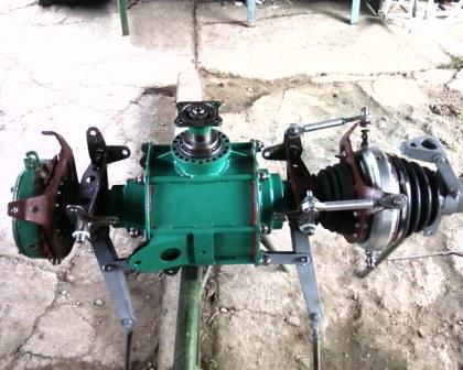

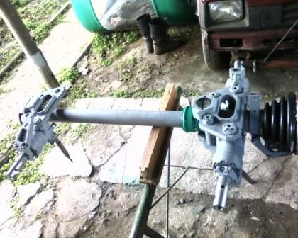

Затем идёт втулка Н.В. она состовная...

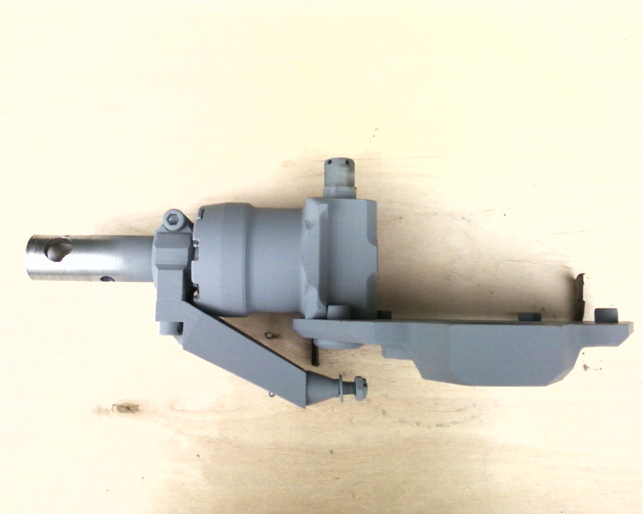

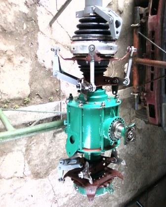

Осевой шарнир лопасти...

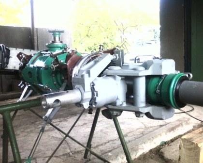

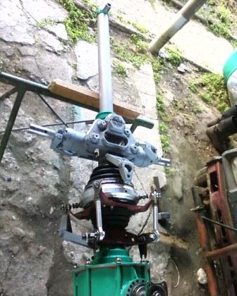

после чего цепляется втулка В.В...
    32,5 КБ · Просмотры: 383
и получается вот такой вид...

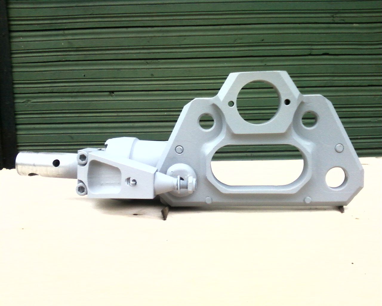

Немного смущает гнутые из листа рычаги невращающейся тарелки АП. Нагрузки там небольшие, но нужна именно жесткость для безопасности по автоколебаниям управления и флатеру. Может их сварными сделать П-образными в сечении с соответствующей термообработкой ?
    6,7 КБ · Просмотры: 334
Они к корню с утолщением да и на ручке управления вибраций совсем не ощущается...
Меня интересует конструкция осевого шарнира, точнее какие подшипники
в нём используются, их размер. Хочется сравнить с собственной конструкцией
по которой есть некоторые сомнения.
Осевой шарнир скапирован из хвостового МИ-1 но подшипники поставил от авто. Нива передней ступицы. Роликовые, конические принимают нагрузку как упорную так и радиальную
Шкивы зубчат ремня покупные ? Материал осевого шарнира ?
Спасибо, всё понятно.
