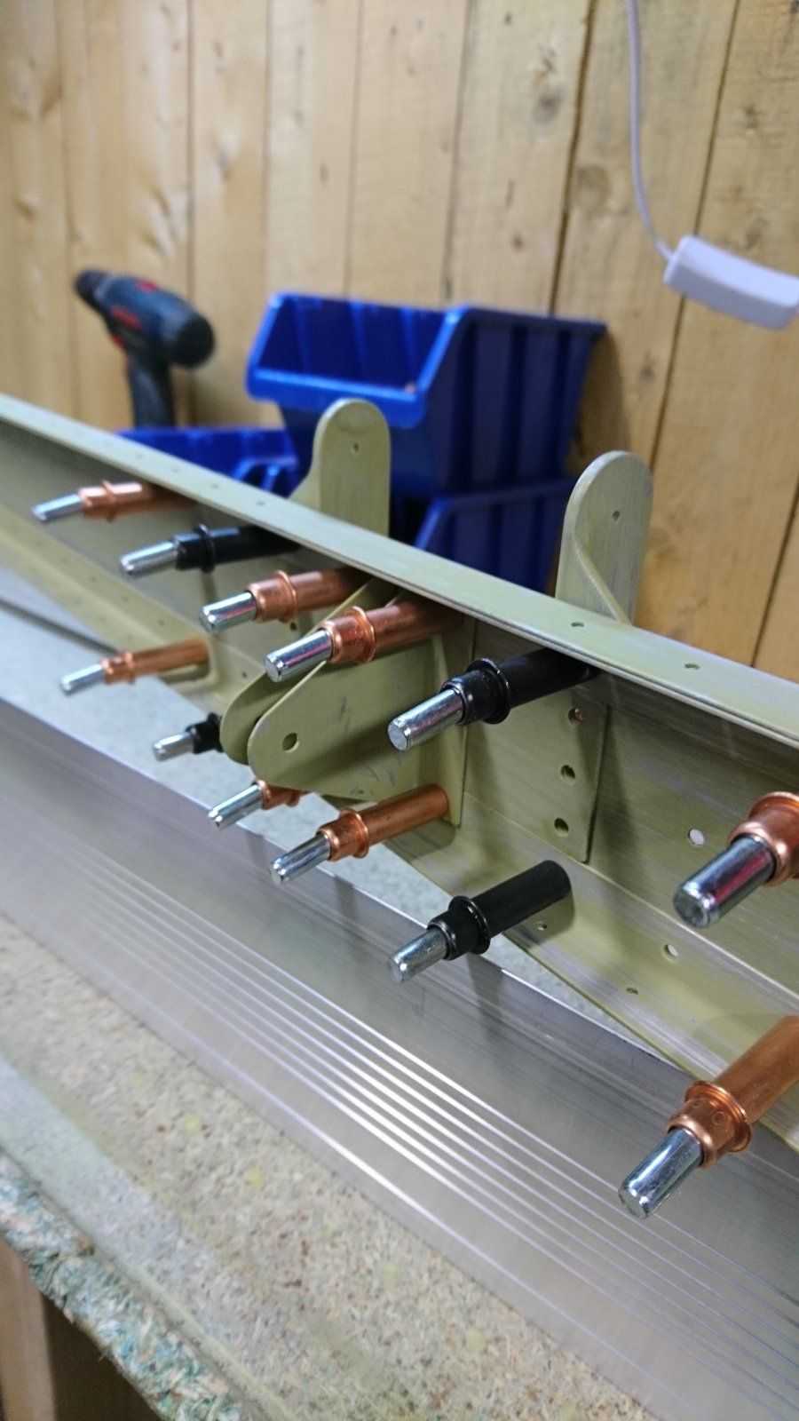

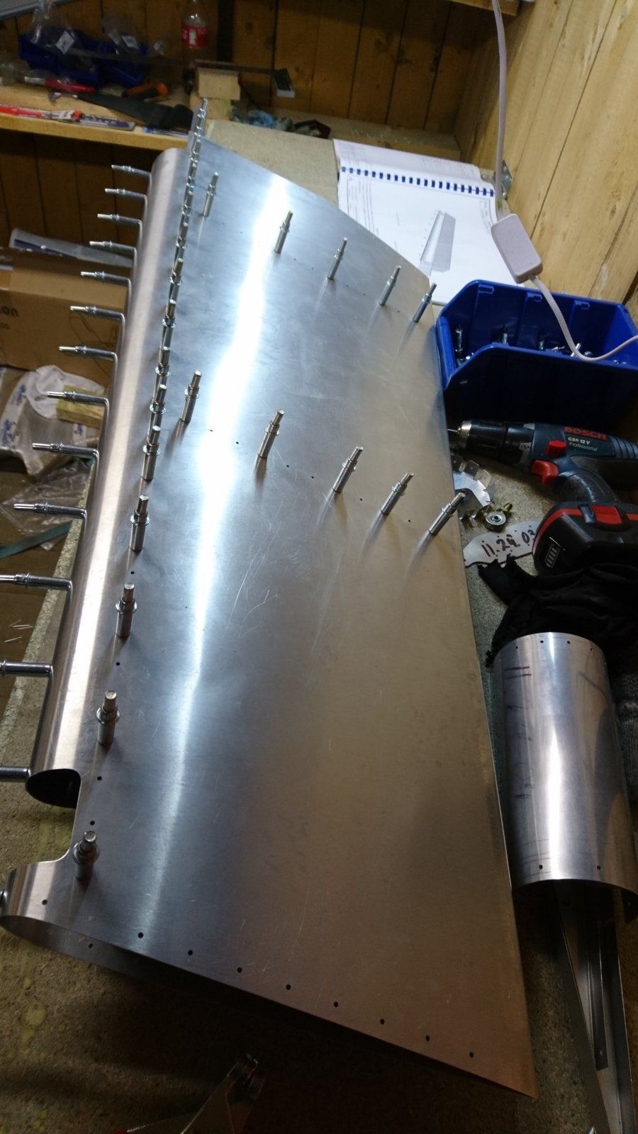

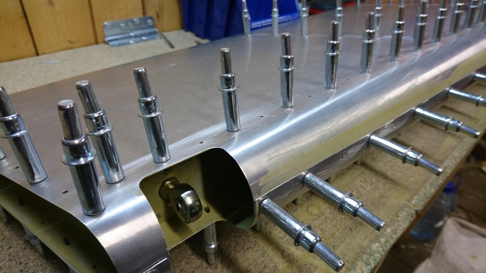

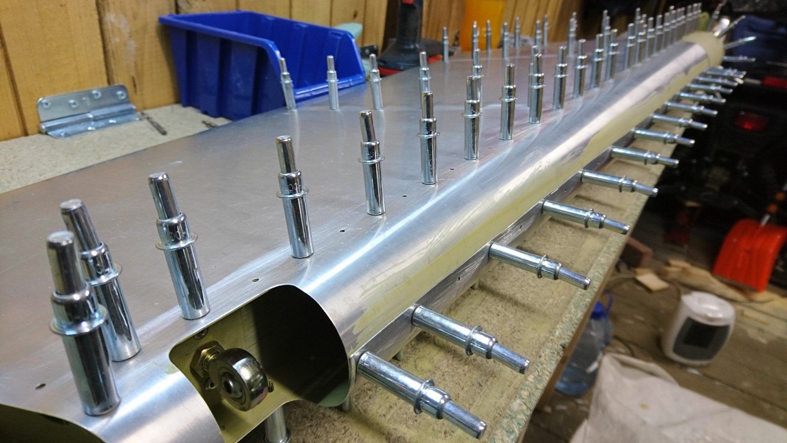

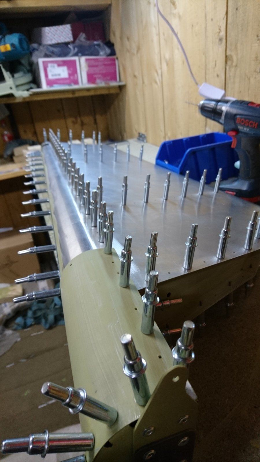

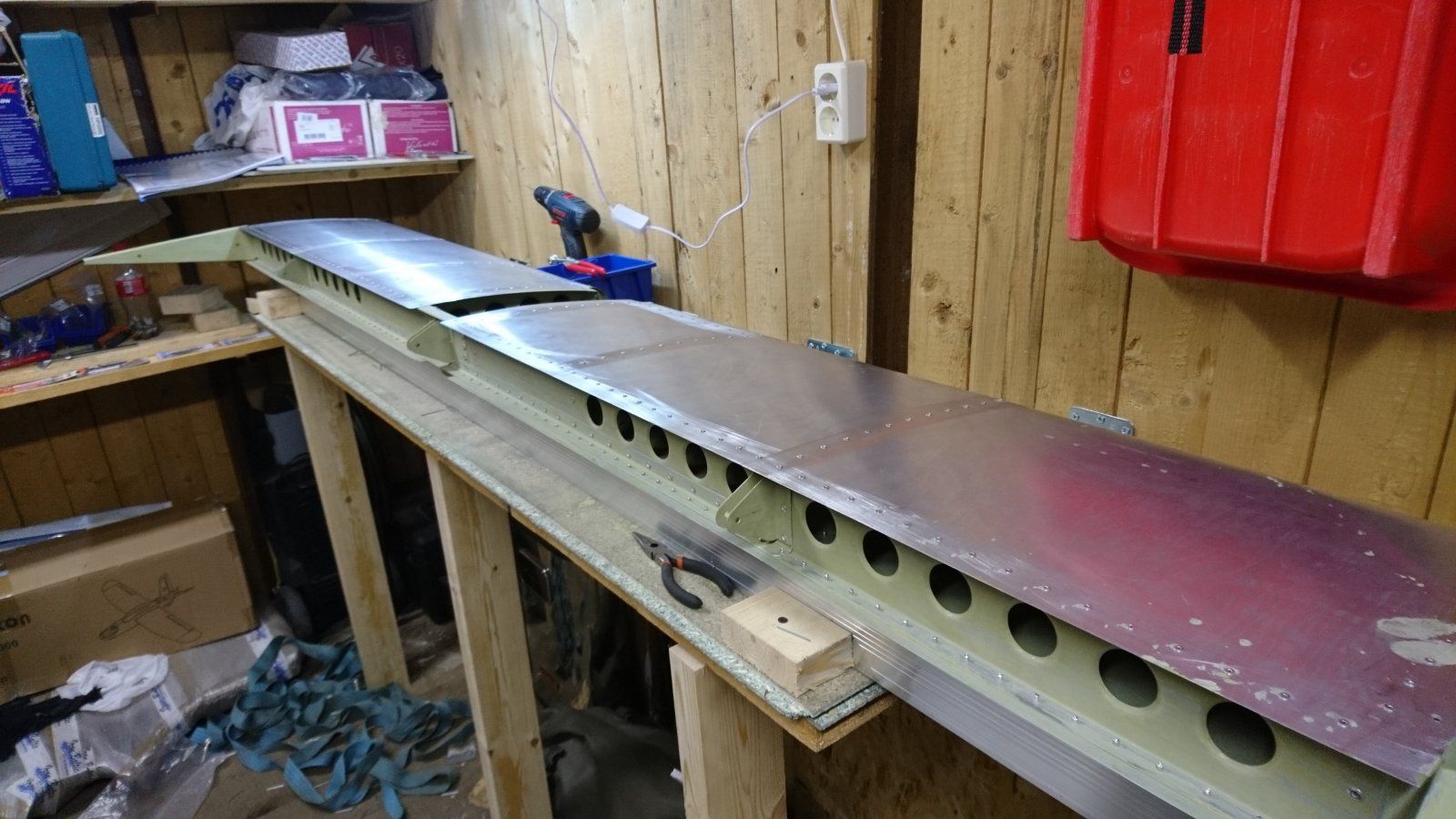

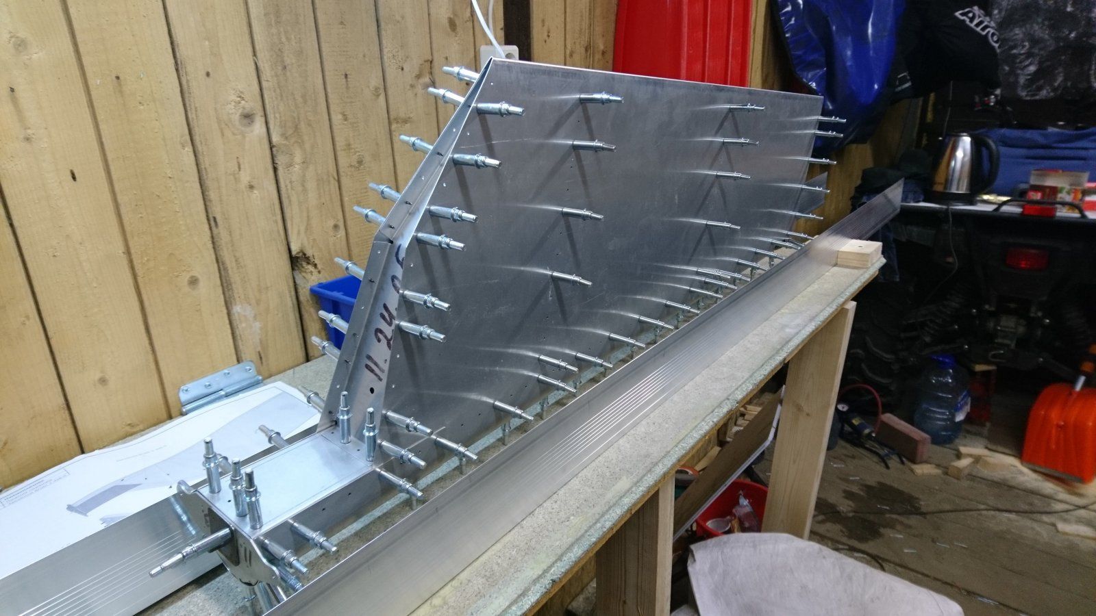

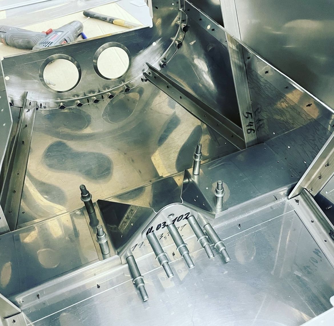

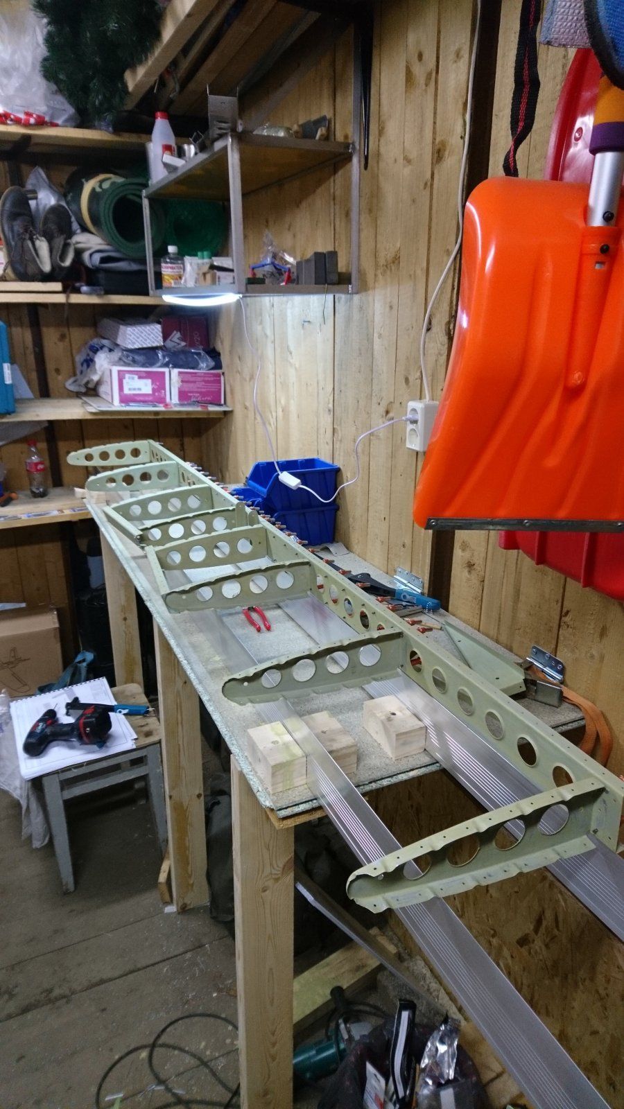

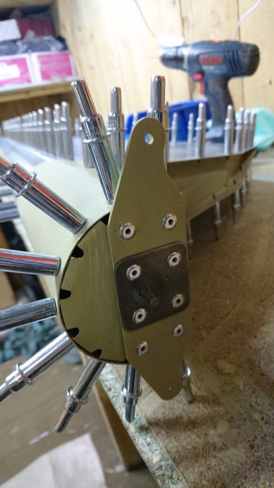

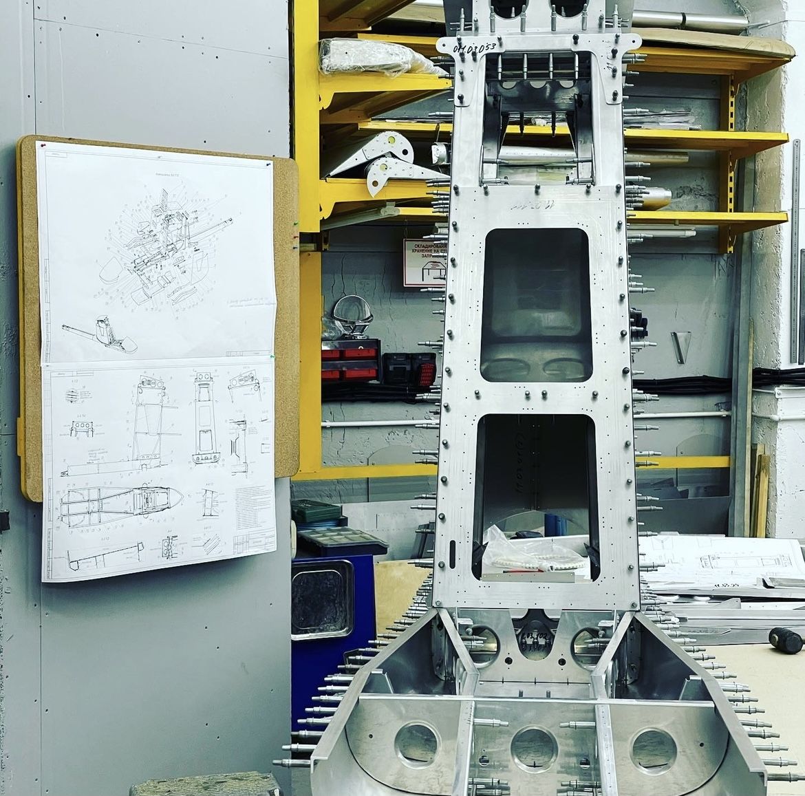

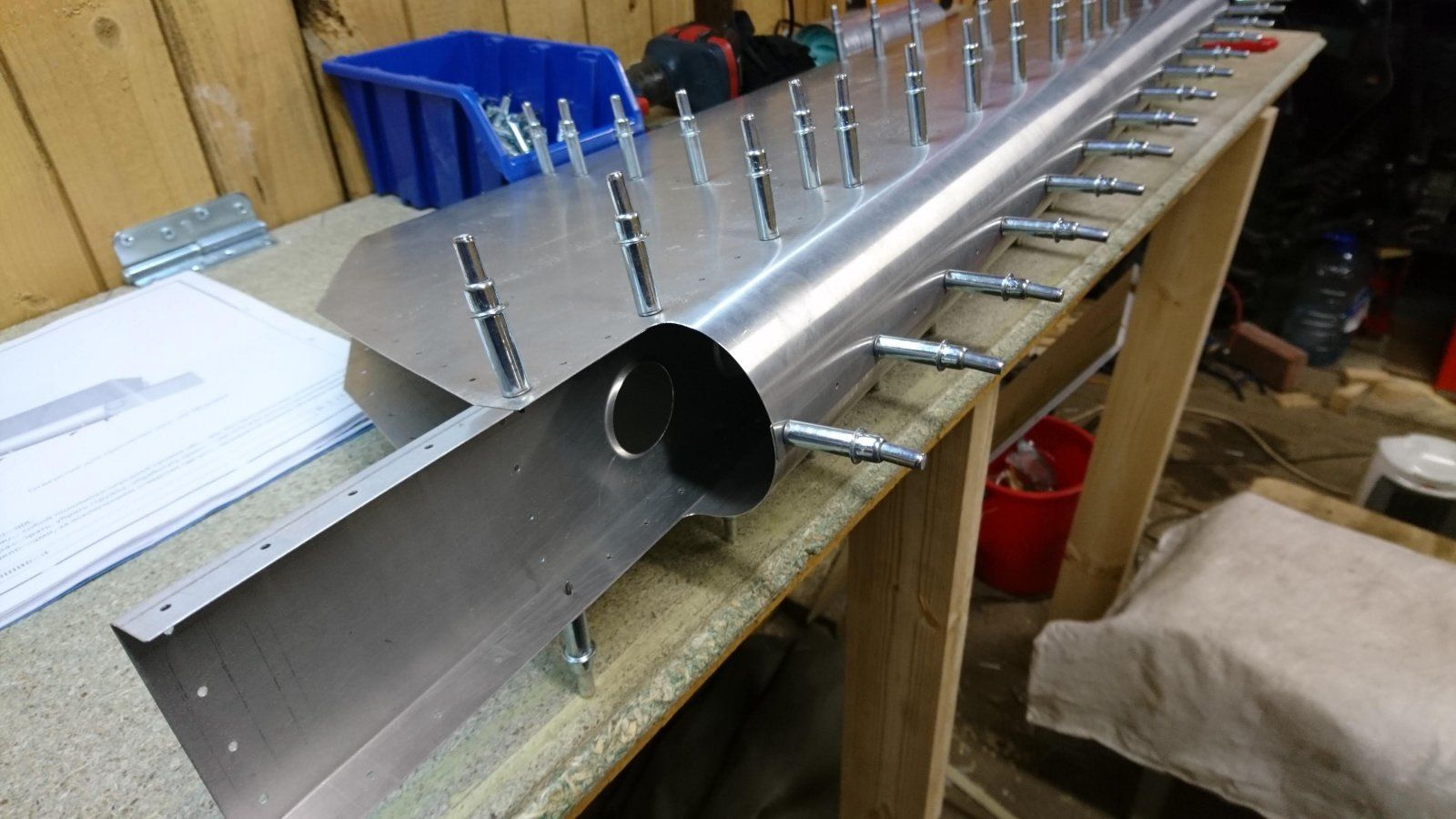

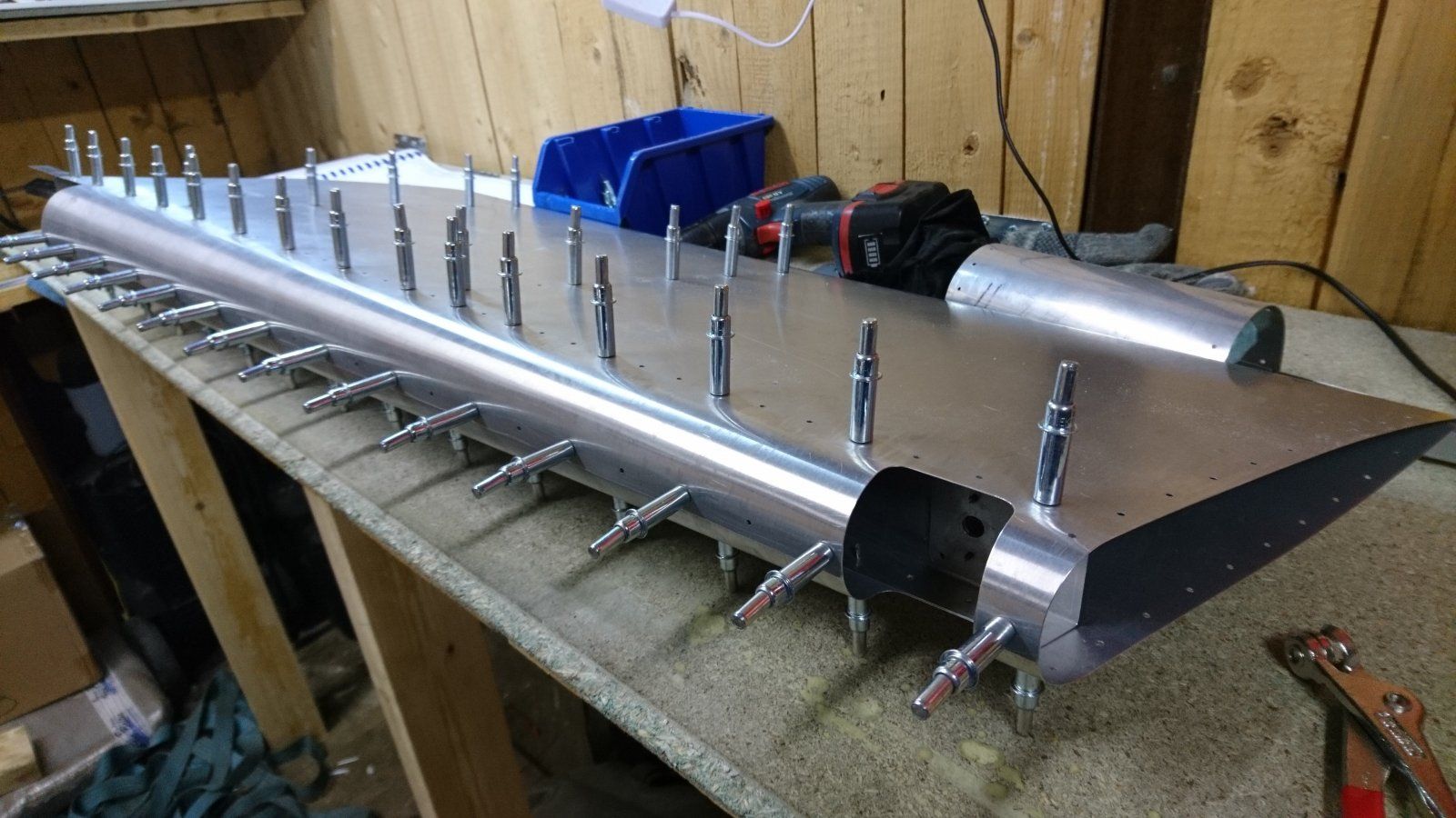

Пардон за чайниковый вопос - но зачем ВСЁ предварительно собирать на зажимах? Обшивку притянуть - понятно, но каркас... зачем? Технический контроль, чтобы если что - вернуть продавцу?
Любитель
Я люблю этот форум!
Прошу прощения у ТС что влезаю, но вроде и тему АП).

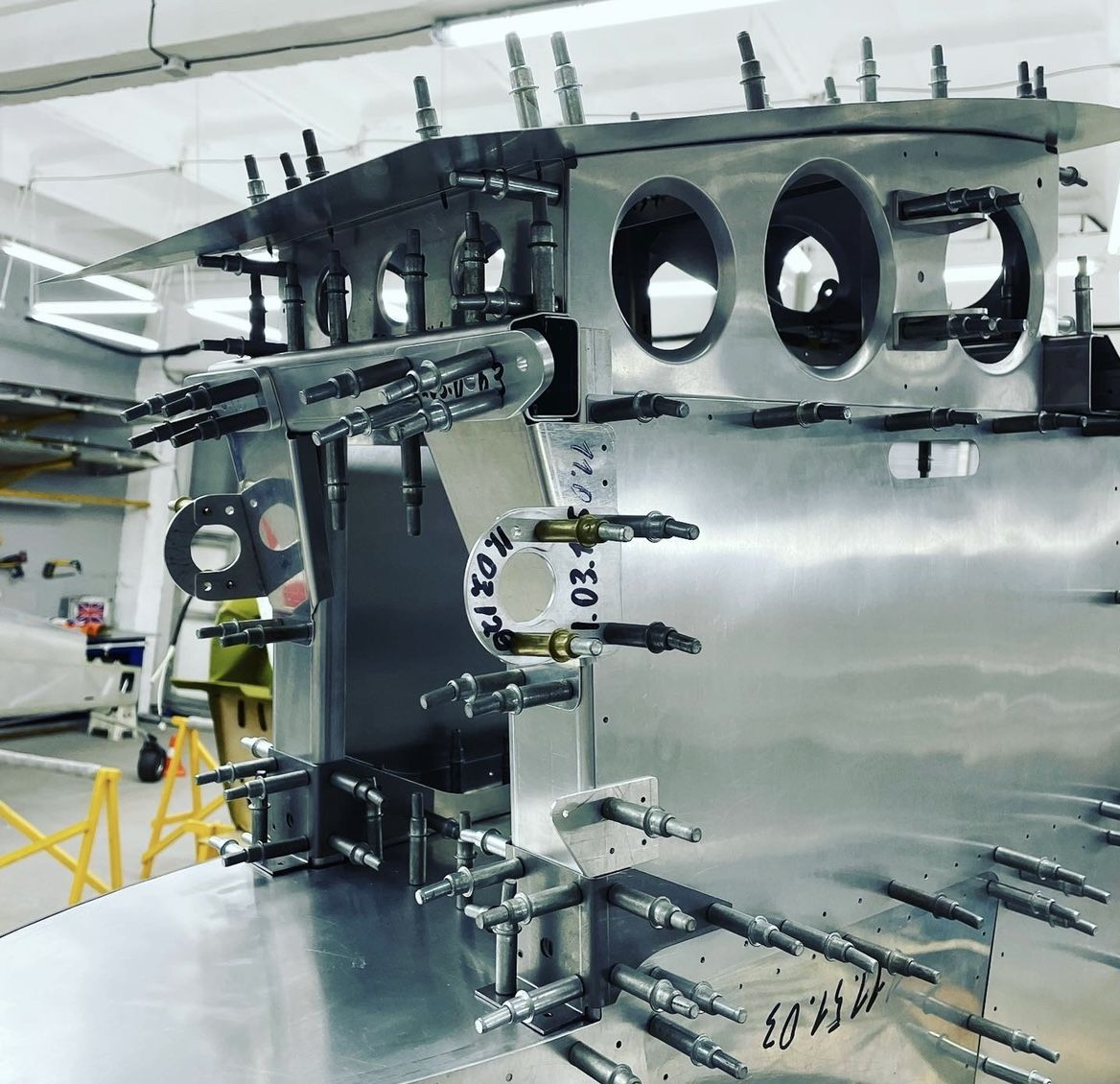

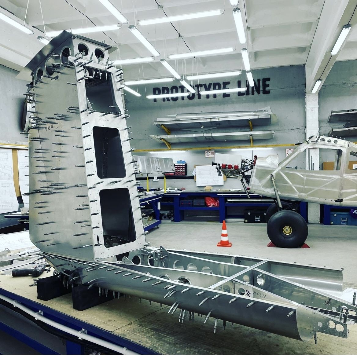

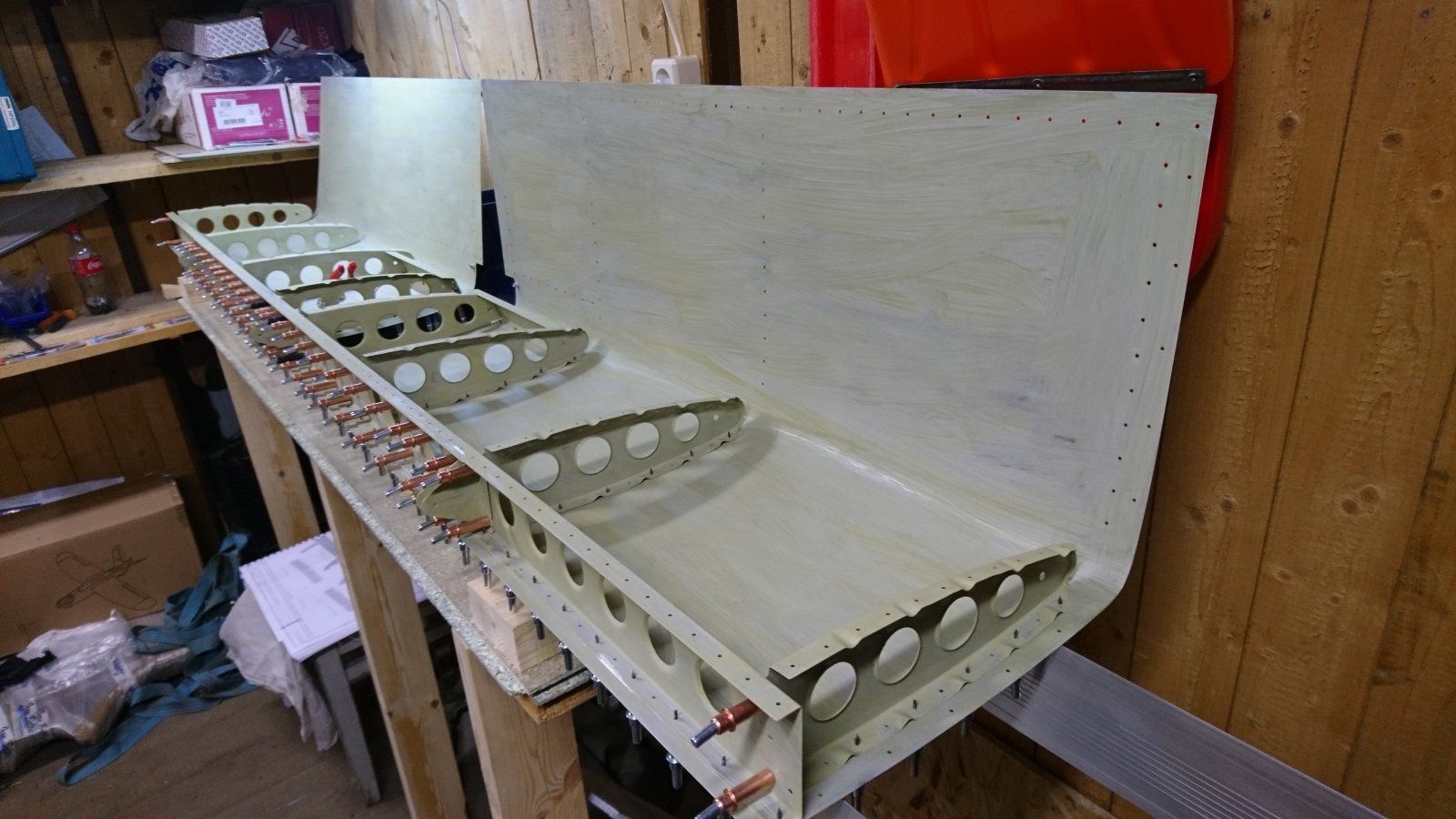

На cleco обычно делают подсборку, дабы удостовериться в правильности позиционирования деталей и агрегатов. На мой взгляд, такое количество зажимов излишне и его можно было бы сократить как минимум в половину. Но это субьективное мнение. "Закрученность" консоли и оперения не проверяется на подсборке, для этого существует установочное положение при подсборке и уж подавно, при сборке. (Устройство cleco имеет некоторую техническую особенность, которая не даёт гарантий "ровной" сборки).
Продавцу вы уже ничего не сможете вернуть. Это конструктор разной степени сложности в зависимости от агрегата, рук и производителя. На то он и конструктор.
В данном случае, судя по видео ТС, производителю респект при всех малых не дочетах и нюансах. Во всяком случае касаемо проработанности на данном этапе и того что пришлось увидеть.

Алексей и Арсен & Ко "стремительным домкратом" ворвались на рынок "наборов-115" ! Здорово!
Судя по картинкам ТС, с набором такого качества приятно работать. Полагаю, что это половина успеха в продажах. Так и должно быть.

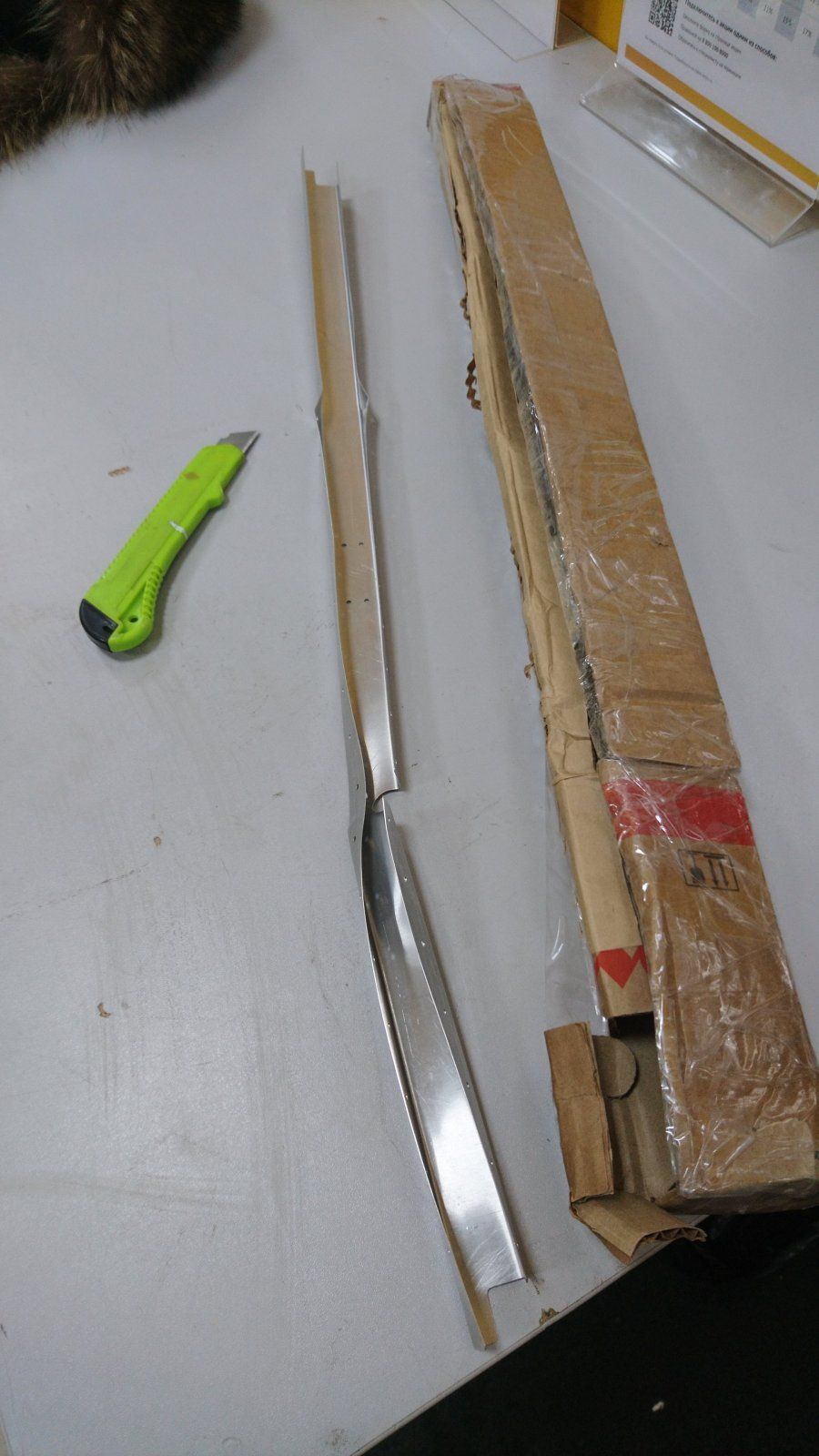

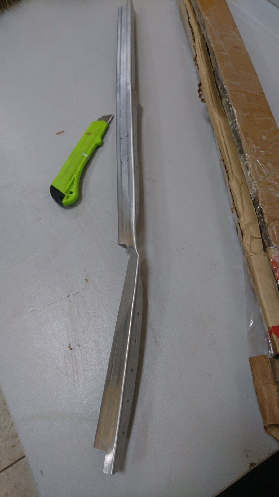

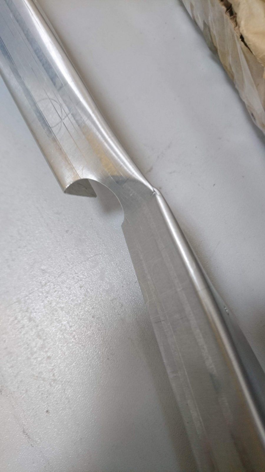

Ну я и ничего не возвращаю. Если есть ошибки выявляемые при сборке на Ckeco или ошибки в инструкциях (сборочных чертежах) , я пишу в ветку общую WhatsApp где "сидят" руководство, конструктора, производство AGAN и другие покупатели КИТа и оперативно решаем проблему.
Ну вот как пример: написав вечером в WhatsApp утром мне уже производство изготавливает новую деталь и днем через Деловые линии отправляет в Питер. Потом конечно ДЛ мнёт деталь при перевозке и все начинается снова... ☹🤦‍♂️
yrik
бляха они всё ломают как будто нарочно
