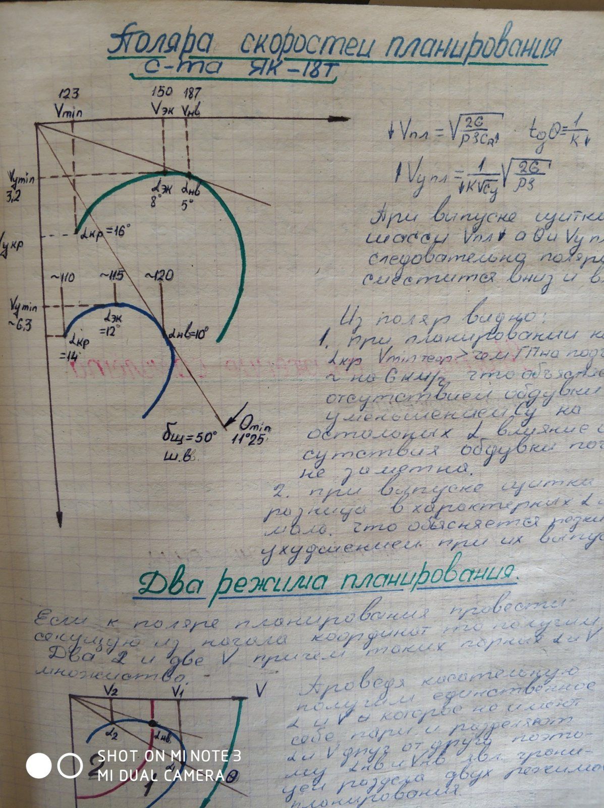

Опробовал самолёт на планирование, скорость держал 110-120,
Думаю, что на такой скорости максимальное качество не достигается, а где-то 80-90 км.ч. Я замеряю проще - выключаю движок, держу постоянную скорость и смотрю какая получается вертикальная, для большей точности можно засечь время потери например 200 метров высоты на постоянной скорости, потом делим горизонтальную на вертикальную и получаем качество. Но разница в вертикальной скорости на малом газе и при выключенном движке весьма заметна, правда у меня Ротакс и малый газ на земле 1600, в воздухе больше.

Я двигатель выключал, просто винт на этой скорости долго останавливается. На видео видно тумблер включения зажигания.первый заход я делал на малом газу, проверял поведение самолёта.
Да продолжительность(время) больше на 90-100 но дальность на большей скорости. И если на 90 снижаться то на выравнивании он не гасит скорость снижения , делает просадку, получается жесткое приземление.
На этом самолёте перед выравниванием нужна скорость 100. Без закрылок.

Это с моих конспектов СССР.
На поляре видна экономическая скорость(наибольшая продолжительность) и наивыгоднейшая (дальность) это скорости на як18т.
