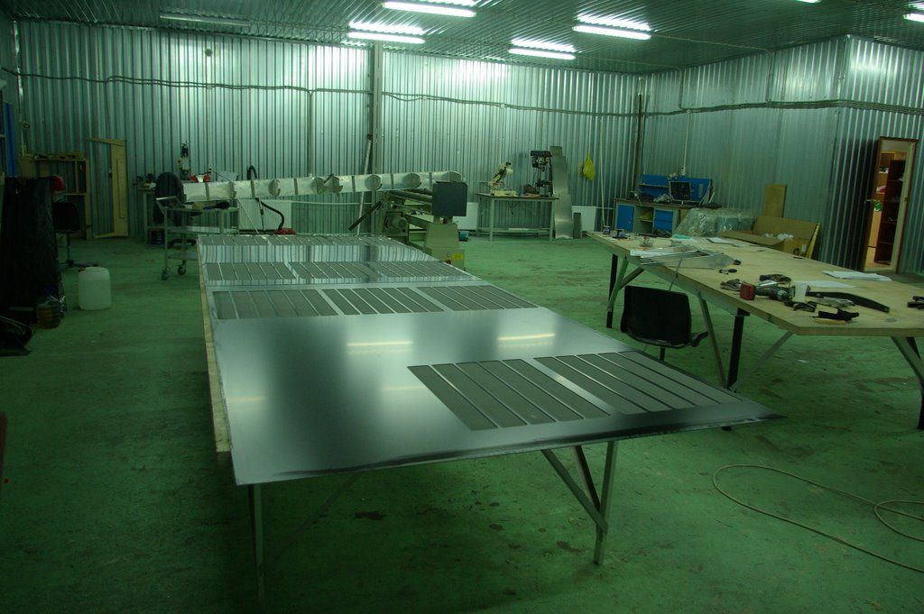

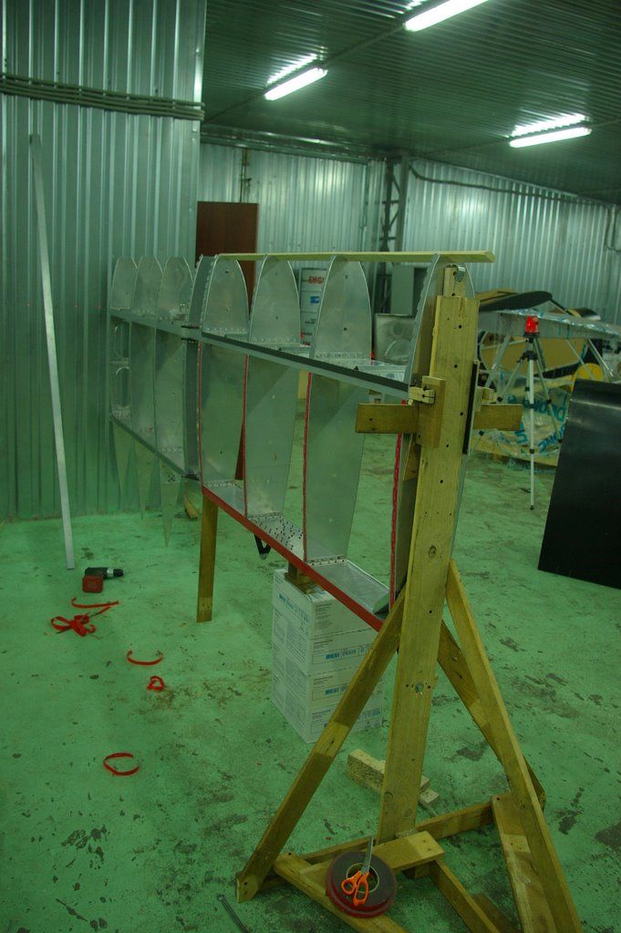

Вот,наконец выполнена,пожалуй,самая ответственная работа - установлена обшивка крыла (должен сказать,правда,что на самом деле эта работа сделана наполовину,т.к.готова лишь одна консоль - вторую обшивать еще предстоит,но все подводные камни - а их было предостаточно,- уже известны),и фото представляю Вашему любезному вниманию.
На первом снимке - собранная консоль с элероном;на втором - заготовки панелей обшивки;на третьем -секция обшивки,согнутая по носку.

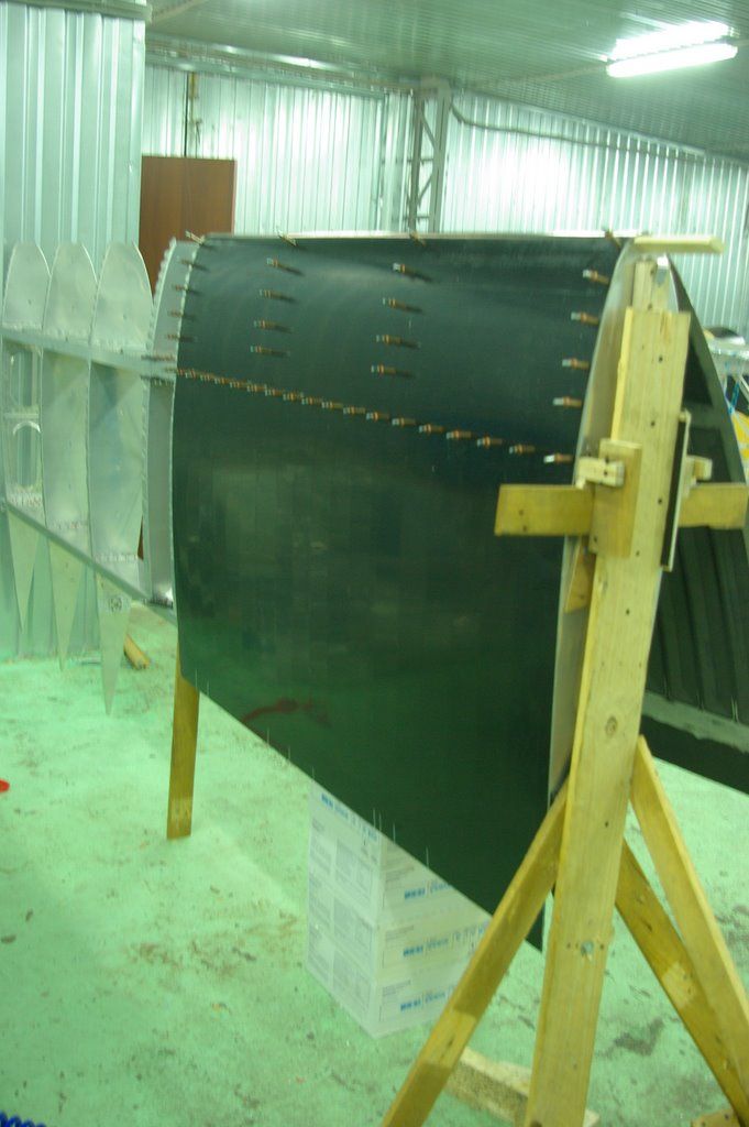

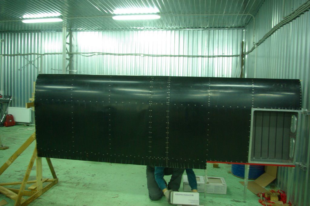

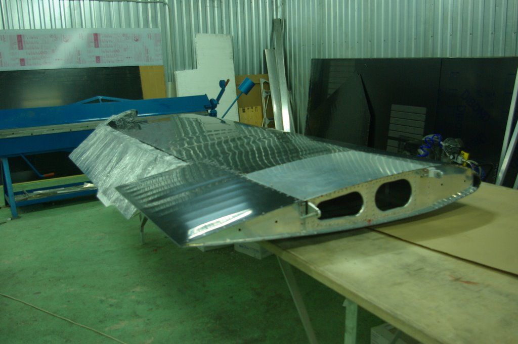

Каркас консоли закреплен на импровизированном стапеле и при помощи выше обсосанного донЕльзя скотча и заклепок на нем установлены секции обшивок,консоль приобрела такой вид.Виден вырез под крыльевой бак.
Замечу,что вид крыла неокончательный,т.к.поверхность обшивки заклеена тонкой пленкой - при ее удалении обшивка сверкает как у кота яйца.Естественно,по мере отработки процесса и наличия более серьезной оснастки трудоемкость должна снизиться,а качество вырасти - но уже сейчас вижу,что направление работ выбрано верно и в итоге может получиться совсем неплохой (тьфу-тьфу - стучу по деревяшке) продукт.
Да,забыл сказать - взвешивание консоли без элерона дало вес 27.3 кГ,что для самолета с эксплуатационной перегрузкой 7g представляется мне неплохим результатом.

Владимир Павлович , если не сложно можно сделать фото приспособления для обгибки носка крыла покрупнее и нескольких ракурсов , а то тоже предстоит скоро такой процесс . На крыльях с большим радиусом , хватает ремней для натяжки дюраля , а вот когда нужен маленький , уже появляются сложности.

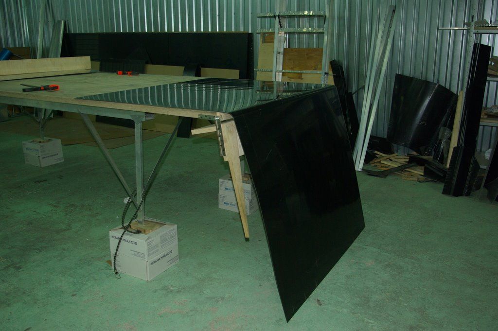

Очень рад , что процесс у вас , двигается довольно быстро.И самолет получается то что надо.  Надеюсь скоро увидим фото с ВП.
Но мы разобрали эту приспособу - ведь для нее использован все тот же стол-стапель,который всегда нужен.
Впрочем,устройство и так понятно с минимальными пояснениями:
- Край стола застроган под требуемый радиус носка с учетом пружинения.
- Ось шарнира заделана в стол в центре дуги окружности застроганного края стола.
- Изгибающий элемент свинчен углом из двух полос толстой (у нас - 24 мм) фанеры:такая форма позволяет обеспечить необходимую жесткость для равномерности изгиба по длине.Этот элемент закреплен на шарнире так,что в исходном положении плоский лист с минимальным зазором проходит в щель между столом и изгибающим элементом,а угол этого элемента находился бы на вертикали относительно оси шарнира.
- Часть листа,остающаяся на столе,прижимается к столу той же толстой фанерой,приструбциниваясь по краям;в средней части на фанеру кладется груз,не позволяющий листу подниматься.
    По-моему,доходчиво - рисовать схему лень,признаться:если уж совсем неясно...Дюраль-то согнуть легко - наша крыльевая панель и жестче и неправильный изгиб с малым радиусом чреват трещиной.

Попробую вместо застругивания стола , применить трубу нужного диаметра и такую же обкаточную трубу сделать , листы больше 1.25 как правило не встречаются , поэтому жесткости 59-й трубы в качестве обкаточной должно хватить.  Еще раз спасибо.
Труба для обкатки,казалось бы,еще лучше.Однако,если длина велика,а материал имеет приличную толщину (те же 1.2 мм),жесткости трубы может не хватить и прогиб ее в середине может оказаться заметным и повлиять на результат.
У нас на двухметровой трехвалке с вальцами Д75 такой эффект имеет место быть - а увеличенная строительная высота конструкции типа нашей позволяют сделать ее сколь угодно жесткой,что невозможно при обкатке трубой.
