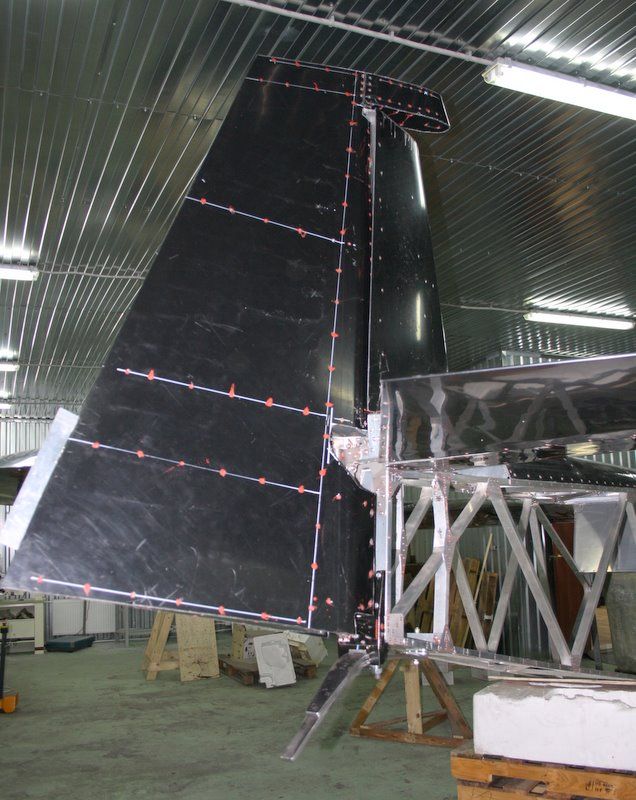

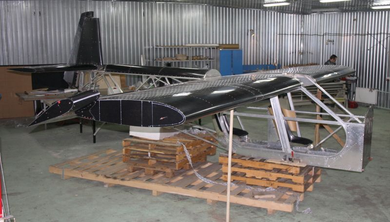

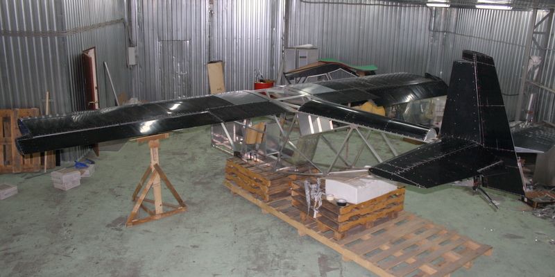

Давненько я не брал в руки шашек не информировал уважаемых коллег о нашей деятельности.Она продолжается довольно планомерно,правда посылки из-за лужи мы пока не дождались.
Вчера мы специально для фотографирования подсобрали планер - публикую фото:не обессудьте,что крыло стоит на подпорках - управление еще в россыпи,а по подкосам проходят тяги элеронов,поэтому подкосы пока не состыкованы.
Замполит...прости господи
Непропорционально !!!!
Непропорционально много времени между новыми фотографиями и временем их ожидания  :IMHO.
Владимир Павлович, а фотки с ракурса "снизу-спереди, снизу-сзади" нет ? Просто крыло закрывает фюз. Ещё место под ресорку не видно...

Да я и сейчас не торопился бы - собственно,ничего сверхъестественного-то и не появилось:хотел было обшивки фюзеляжа приладить (они готовы,но не прирезаны),но,признаться,поленился.
Внешний вид станет посерьезнее,когда машина станет обрастать агрегатами - даже от смонтированного управления особого зрительного эффекта ожидать не приходится.

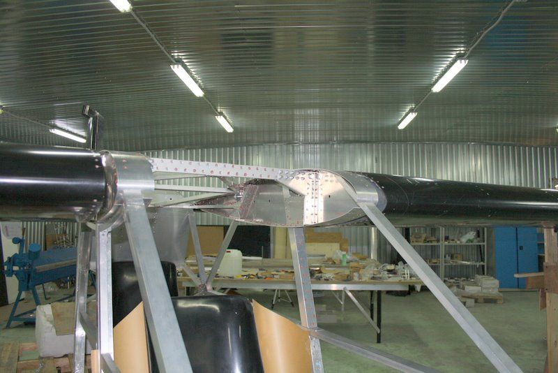

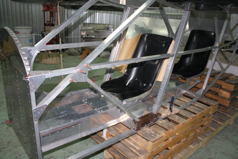

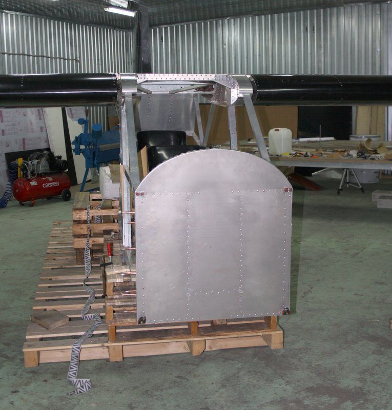

Ну и еще фото,в т.ч.ракурс,Вам интересный.

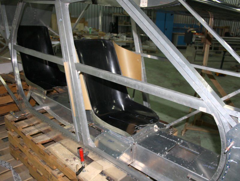

Главное  , что  очень  нравится  как  пилоту  ,  это  отличный  обзор.Так же  считаю  предпочтительным  все  же  тандемное  расположение  пилотов.  Исходя  из  опыта  скажу  ,  что  курсант  обычно  раньше  начинает    ощущать    самолет.  Наверно,  это  чисто  психологический  момент.

Вилки по углам фаервола продолжаются пробками, входящими в профили? Эти вилки цельнофрезерованные или набраны из трех листов?
Lapshin
Вилки навески моторамы сделаны из листов 30ХГСА;между ними - прокладки из дюраля на толщину проушин моторамы.Эти пакеты действительно вставлены внутрь профилей и насквозь прохвачены болтами.
И еще пару кадров.Обратите внимание на стенки центрального туннеля:на них закреплены рельсы полозковых педалей.
