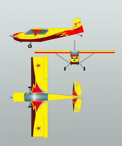

Владимир Павлович, очень актуальный у Вас проект! Без Вашего разрешения, я даже прикинул наш дизайн на данный самолет :)
Lapshin
Да действительно строю именно это как раз потому,что концепция представляется и мне и финансирующему проект достаточно перспективной,Наши Як-52 (дай им Бог долгой жизни) все же не вечны,а научиться летать вниз головой склонно не так уж малое количество людей;да и 160...200 л.с.при тех же практически возможностях,как у 52-го как-то побюджетнее (да и ресурс Лайка сравнительно с редким теперь М-14-м поболее будет);в кабинете также попросторнее,кресло сапогами топтать не надо,заходя как в джип;и в крейсере побыстрее будет.По словам спортсменов,особых аналогов в мире совсем не густо.
Конечно,косяков на испытаниях может быть выявлено немерянно,но - это (выявление их и оперативное устранение) как раз и является самым интересным для конструктора,во всяком случае,для меня.
А раскраска Ваша мне по душе:волею заказывающего музыку первый борт имеет строгий черный цвет (более всего,кстати,проявляющий малейшие огрехи поверхностей) - я бы выбрал что-то повеселее,в Вашем духе.

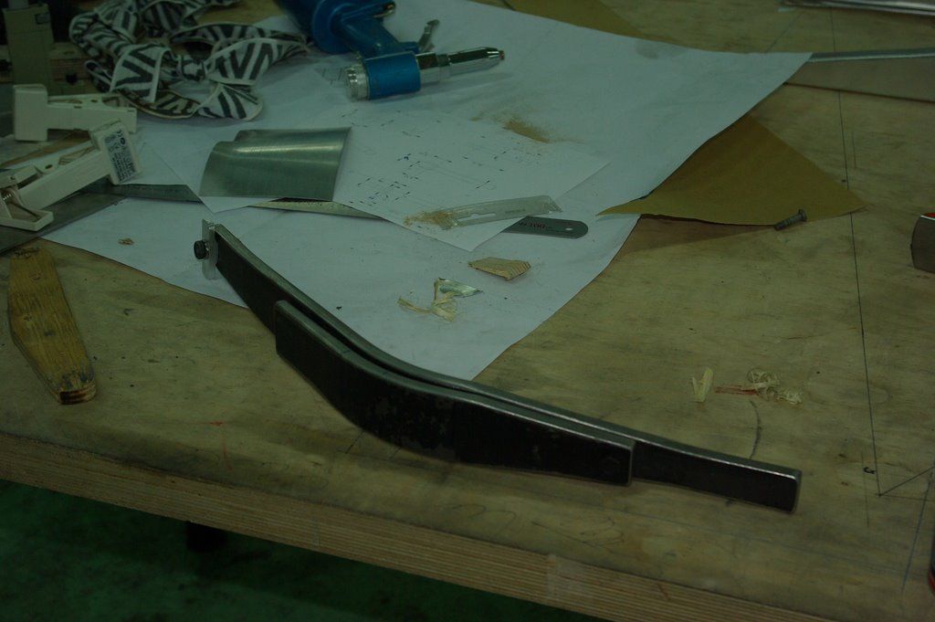

Владимир Павлович! Не могли бы поделиться как вы сделали хостовую опору на самоле???
Lapshin
А что интересует?Рессору применили двухлистовую - согнули из рессоры Газели.Вилка с колесом и поворотным узлом - из Спруса:только не управляемая,а самоориентирующаяся с фиксацией в нейтрали.
