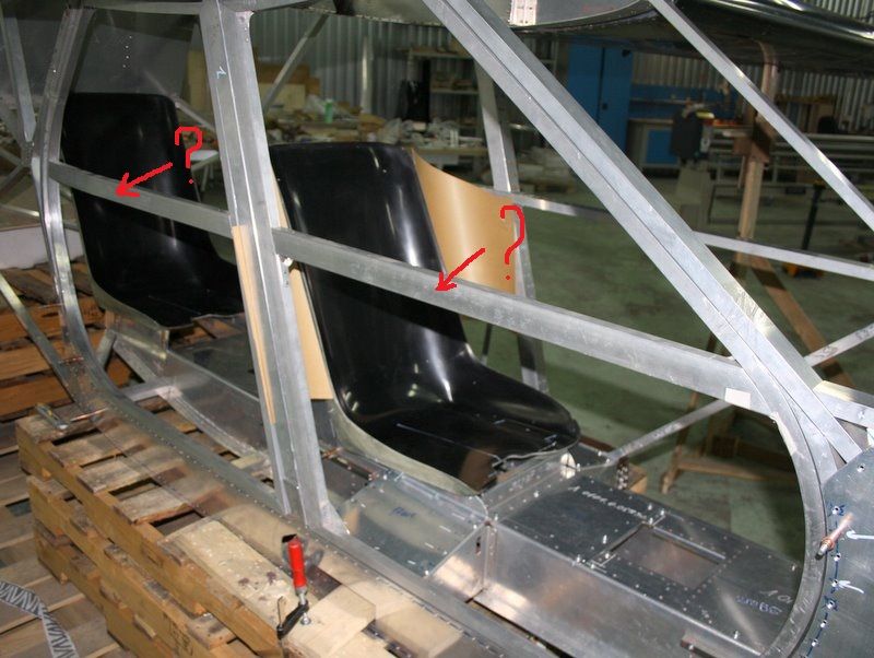

Владимир Павлович здравствуйте! Никак не могу понять,как попасть в кабину,или поперечины после монтажа будут удалены?
Ну конечно через двери - переднюю и заднюю:именно они и изображены на приведенном снимке.Обе двери открываются против потока и имеют механизм аварийного сброса.

Скажите, если не секрет, из каких соображений выбран именно такой вариант открывания дверей? Нет опасности разрушения стабилизатора при сбрасывании дверей и вводу самолета в нехорошие состояния?
Сразу оговорюсь, вопрос без подколок. Правда не понимаю,- зачем? Мне как-то думалось, что для тандема удобнее и безопаснее открывать вверх... Или я глупость говорю?  :question

Опасность разрушения стабилизатора сброшенной дверью,безусловно,существувет - однако осмелюсь полагать,что безопасность покинувшего самолет,экипажа,несколько важнее целостности стабилизатора самолета,который через несколько секунд превратится в груду хлама.Если серьезнее - пока деформации фюзеляжа (а придумать причину таких деформаций я просто не в силах) не слишком велики,двери можно просто открыть,отперев замок:открываясь против потока,двери окроются так,что задняя дверь развернется на 180 градусов,встав по потоку.а передняя сломается о подкос,вывернув петли.
Расположение же подкоса таково.что он препятствует открытию двери вверх - так.что при желании открыть дверь так,пришлось бы делать на ней вырез;откинутая вверх дверь,прижимаясь к крылу лишь по линии ,перегородит верх дверного проема,уменьшив его по высоте,что затрудняло бы вход-выход экипажа в кабину.Примененная же схема открытия раньше применялась на всех легковых автомобилях и даже более удобна,чем распространенная ныне.

Только назвали её суицидной, насчёт удобства согласен. Владимир Павлович, а почему её вообще сбрасываемой не сделать? Я так понял в пилотажном варианте спас система не устанавливается?

Владимир Павлович, а вариант если дверь по каким то причинам в полёте откроется "не санкционировано" т.е. без желания пилотов (например поломка замка, забыли закрыть или плохо закрыли, случайно открыли и т.п.). Не станет ли это проблемой?
1.Если дверь не отсосало при прогреве двигателя и выруливании,причин для самопроизвольного открытия в воздухе (если замок не заперт,дверь откроется тут же после запуска двигателя) я не вижу - замки достаточно надежны по конструкции.
2.Если под действием магических сил открылась задняя дверь - она откроется на 180 градусов,прижавшись к борту и никакого эффекта это не произведет.
3.Если под действием тех же сил откроется передняя дверь,она с определенной силой ударится об подкос,впрочем,не причинив ему особого вреда,после чего петли должны свернуться или вырваться.Кстати,с равной вероятностью может возникнуть ситуация,когда привязные ремни отстегнутся при выполнении обратного пилотажа - возможные последствия этого также можно долго обсуждать,но мы не станем.Правда?
