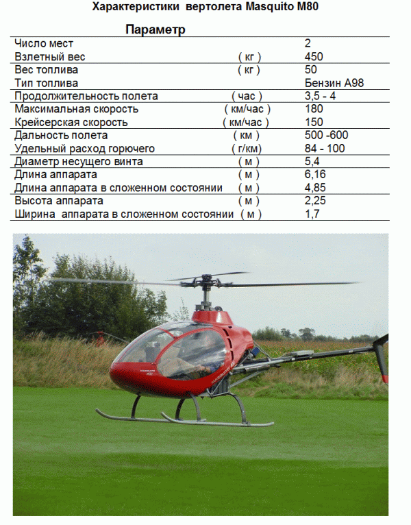

Для сравнения возьмем двухместный вертолет Masquito М80. Смотрим на удельный расход горючего: 84 - 100 грамм на километр. А теперь делим на двоих сидящих в вертолете и получаем 42 - 50 грамм на человека на километр. Выигрыш практически в два раза по топливу.

В третьих, сравнение с Москитом некорректно,поскольку Москит не имеет большинства возхможностей Оспри, (полёты в СМУ,навигация,и т.п.) и пассажиров всё-таки 1! Второй-то пилот!
