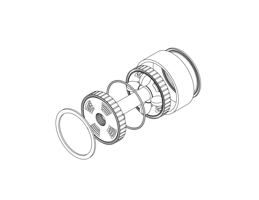

sergoll
-вспомнил=так работает устройство для забивания сваей\кефар?\.-правда,только в одну сторону и против гравитации...
ну вот, уже вспомнили про действующие прототипы, а с уплотнениями, разве есть что то препятствующее их установке?? это раз а второе двигатель сможет работать и без уплотнений, а протечки воздуха будут служить смазкой. на счёт прототипа - уже работаем.
sergoll
1. Нахрена самолету гибридная СУ? Нет на автомобиле всё понятно разгон-торможение, разгон торможение, сначала преобразуем потенциальную энергию топлива и батарей в кинетическйю энергию движения ТС, затем кинетическую энергию загоняем обратно в потенциальную энергию батарей. В самолете как правило используются режимы в диапазоне от номинальной, до максимальной мощности, тут шибко не накукуарекаешься (прошу прощения не нарекуперируешься)2. Каким образом в своем свободно поршневом РЛД электро-генераторе Вы собираеетесь уравновешивать вибрацию от моментов сил инерции, действующих на корпус со стороны сводно колеблющегося четырехлопастного поршня?
1 для самолётов, есть немного другой двигатель с прямолинейным вращением, но принцип у него тот же и никакой рекуперации там нет.
2 один из вариантов борьбы с вибрацией - сделать два ротора в одном корпусе с противоположным качанием - как и в поршневом ДВС обычный  противовес.

Вот вы сначала покажите свой "немного другой" двигатель для самолетов, расскажите, чем "прямолинейное вращение" отличается от криволинейного (очень знаете ли интересно это). И покажите механизм "противоположного качания". А говорить, как тот чукча в анекдоте "так ведь трактор надо однако" это знаете ли несерьёзносс....
sergoll
ответы защитаны?? Булат.
я переживаю за ваш неокрепший мозг, как бы не перегрелся в попытке понять его принцип движения, интересно без коментариев с моей стороны что то удасться понять самостоятельно.
ну и про противоположное качение, что вас всё время тянет создавать какие то синхронизаторы, есть более простыре решения, разве вы это до сих пор так и непоняли?

sergoll
  это если вкратце:
Принцип работы (дизельный вариант), в данном двигателе применен принцип маятникового качения держателей лопастей относительно друг друга. Благодаря элементам обгонной муфты, выполненным на наружной поверхности держателей лопастей, держатели лопастей имеют возможность вращаться только в одном направлении, благодаря элементам обгонной муфты выполненным внутри держателей вал может вращаться вместе с держателями только в одном направлении или проворачиваться в момент, когда держатель неподвижен. Допустим что левый держатель является опорным, таким образом он неподвижен являясь зафиксированным с корпусом посредством внешней обгонной муфты. Между лопастями держателей образованы замкнутые камеры сгорания, в которые подаётся топливо через форсунки, после этого топливо воспламеняется, что приводит к расширению камеры сгорания и вращению правого держателя, который в свою очередь увлекает за собой вал, посредством внутренней обгоняющей муфты. После того как правый держатель вместе с лопастями провернётся, между его лопастями и лопастями левого держателя вновь образуются рабочие камеры, в которых в результате сжатия возникнет повышенная температура, куда будет подано топливо, и после самовоспламенения камеры вновь расширятся только теперь правая лопасть станет неподвижной и внешней муфтой зафиксируется с корпусом, а левый держатель вместе с лопастями начнёт вращение. После этого процесс повторяется, для того чтобы вращения вала не были прерывистыми на вал может быть установлен маховик.
sergoll
Ну при помощи обгонной муфты можно, только в оратную сторону холостой рабочий ход получится :-/ да херня все это, что то среднее между поршнями и турбиной маятниковой, в дурдоме хорошо мозги взрывать ;D
холостого хода в этом двигателе нет вовсе, это невозможно, из-за обгонных муфт.
[highlight]Благодаря элементам обгонной муфты,[/highlight]
   Эта муфта недолго продержится.........думал более надёжное решение представите! :~~)
Товарищ @ sergoll. Хватит полоскать народу мозги. Это ваше изобретение - вообще не изобретение. Такую качалку-мачалку я изобретал еще в восьмом классе, в махровые совейские вермена. И думал что я эдисон пока не обнаружил описание точно такой схемы где-то в Технике Молодежи или еще где, наряду с другими схемами, предлагавшимися за сто последних лет. Описание принципиальных недостатков конструкции лишило меня энтузиазма в этом направлении навсегда. Всего не упомню за близостью старческого слабоумия но, один из них это знакопеременные нагрузки, в корне отличные от традиционной поршневой группы, разрушающие обгонные муфты и крайне неравномерный нагрев и износ поршней и стенок цилиндров по причине разности проходимого пути различными точками поршня, что неминуемо будет приводить к заклиниванию или неполному уплотнению. Одной геометрией поршня-цилиндра эта проблема нерешаема, но даже эта технологическая задача, готов поспорить, приведет к нерентабельности проекта. НИКТО в мире не делает этой химеры и вы сможете пробить эту стенку только с помощью РЕАЛЬНОГО образца, долго и успешно пожирающего тонны всякого отвратительного мазута. Здесь уже был Великий Веритас, готовый осчастливить человечество, не ходите по его пути, НЕ НАДО!
