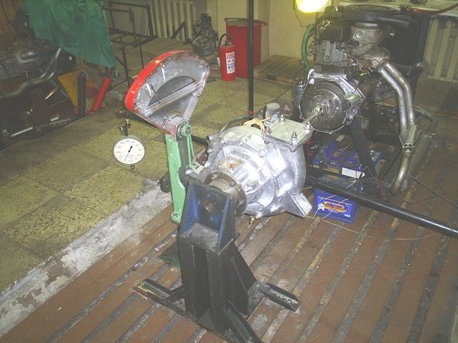

Фото на ссылке:  http://www.reaa.ru/cgi-bin/yabb/YaBB.pl?num=1249988769/10#10 или: http://www.reaa.ru/yabbfiles/Attachments/00006.JPG Самая последняя разработка, сугубо частная  - атмосферный дизельный двигатель со степенью сжатия 38 единиц (компрессия 58-60), в перспективе до 60.  С такой степенью сжатия нет ни одного двигателя в России и СНГ, и вполне возможно, что и в мире. Двигатель изготовлен и отлично заводится и работает; в перспективе с разработанным в нем новым рабочим процессом "ADF" планируется под установку на суда с воздушной подушкой и экранопланы. Есть виды в системе МЧС, как стационарный пост, для откачки воды, во время наводнений.
Так что Вам придется забрать свои "выпады"назад.
Картинка не муляж и не сфабрикованное зелье. В отличии от Вас Сергей Галкин, я за каждое свое слово чуствую ответственность, чего в перспективе и Вам желаю.
На фото, стадия тарировки балансирных весов. Это к вопросу о снятии внешней скоростной  характеристики (ВСХ) за 15 мин (с легкой руки нашего "доктора").  У меня, только на процесс тарирования весов с контрольными гирями,   контрольными динамометрами, изготовлением равноплечной штанги под контрольные замеры момента ушло около трех дней. Теряюсь в догадках, как это некоторым так везет, что они могут снять ВСХ за 15 минут ???

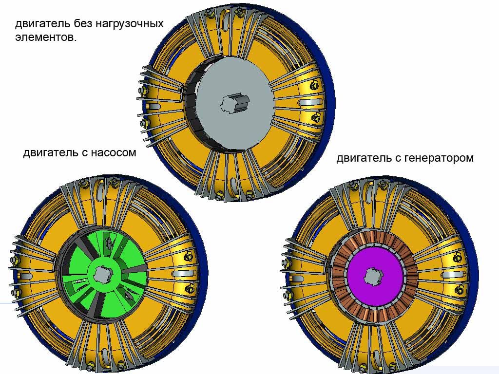

а вы оказывается плохо видите, на первой картинке в этой ветке уже нарисован генератор, который может быть просто установлен во внутрь, БЕЗ КАКИХ ЛИБО "ЗАМЫСЛОВАТЫХ МЕХАНИЗМОВ" зато я теперь понял почему вы так обильно брызжите слюной, вы ещё не продали своё очередное детище на со степенью сжатия 60?? ах как жаль, может мне подождать в очереди? пусть МЧС купят сперва вашу железяку, они же всё равно ничего не понимают. да и ещё, один глупый вопрос, а зачем такая степень сжатия, он будет работать на мазуте или сырой нефти?,  кстати тот двигатель господина Курочкина, что вы утверждаете якобы похож на мой ничего общего с моим не имеет это даже ребёнок увидит. это вы для окраски приклеили, сказать то по существу нечего!

Такой 3-D чертежник пропадает :)... Аж слезы наворачиваются. Сергей! Ты не тем занимаешься...Ладно шутки в сторону.
1. Этот двигатель крутящий момент не вырабатывает (нафиг он нужен, правильно?)
2. Одного взгляда на пропорции достаточно, чтобы понять что компрессор по размерам маловат, чтобы отводить всю мощность в виде сжатого воздуха.
3. Генератор тоже маловат (как мне кажется). Плюс ко всему все обмотки из него вытрясет через пол часа работы :(. Потому, как уравновешивания нет...

установка потребителей вовнутрь - это не единственный возможный вариант, а один из десятка, на этих рисунках ОТЧЁТЛИВО видно(я надеюсь), что ВОЗМОЖНА передача мощности БЕЗ механизмов ПОСРЕДНИКОВ. но кто мне запретит в качестве нагрузки поставить генератор в два раза больше чем сам двигатель?, или вынести его на растояние МЕТРА от самого двигателя?, вы видите какие нибудь непреодолимые преграды? лично я не вижу. в двигателе все размеры можно увеличить или уменьшить под любую мыслимую задачу.
sergoll
вот тут я не понял как это он не вырабатывает момент силы?????????? есть вращение или качение - есть и момент этого качения. это уже совсем перебор.
