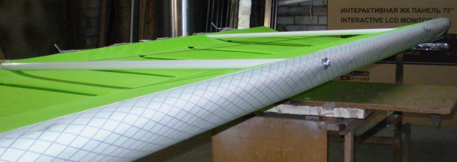

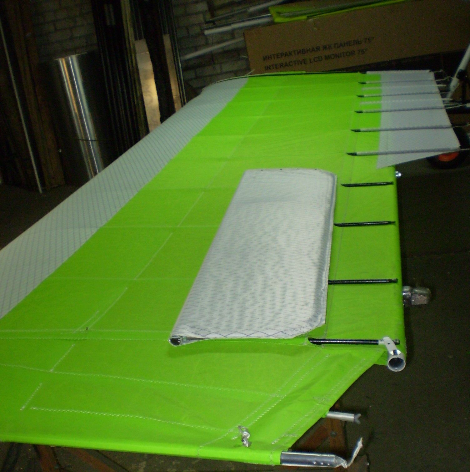

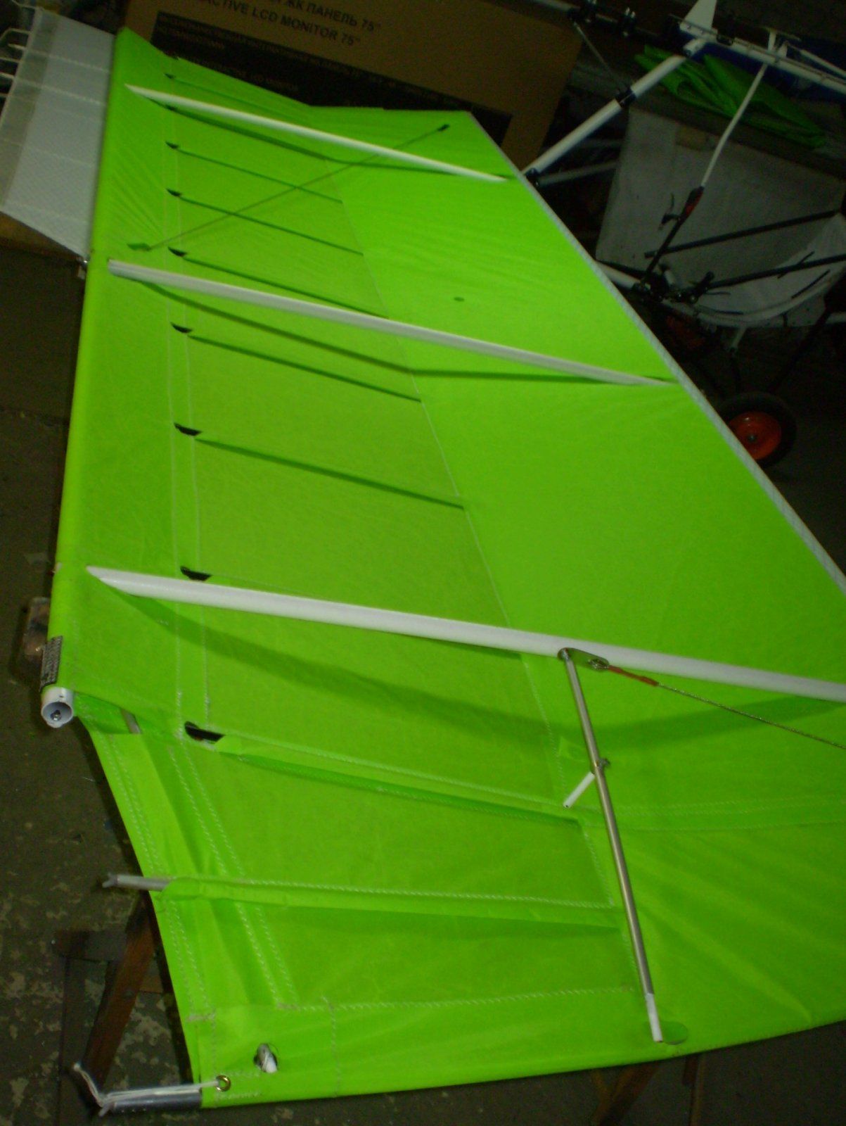

Евгений, расскажите, пожалуйста о новинке с зашивкой нижней плоскости крыла. Были ли уже облеты? Возросла ли скорость? Возможно ли доработать уже имеющуюся обшивку? Тема очень интересная.
Доброго дня. Этот сезон-сплошной цейтнот. Шестой аппарат заканчиваем с февраля.
Коронавирус нас подкосил. Я в порядке. Но, сборщик мой самый важный выбыл из строя.
На нижнюю зашивку крыла до 50% согласился один заказчик. Плюс законцовка, размах составил 8 метров, площадь крыла 11,5кв.м. Фото прикрепил.
Сдали планер без мотора и разумеется без облета. Доработать обшивку можно, но эффект от нее скромный , я оцениваю в экономии 2-3кг потребной тяги. Гораздо больше снизят потребную тягу замена подкосов на тросы , эдак на 5-6кг.
Из новостей очень позитивных. Появился Полини-250 с мощностью 38л.с. и редуктором 3,2. Это позволяет ставить винт 1,6 и даже 1,7 метра и получить тягу как в варианте с Ротаксом 447. Только вес этого мотора ( Полини) в полтора раза! меньше Ротакса. Первый мотор надеюсь получить к концу мая.
