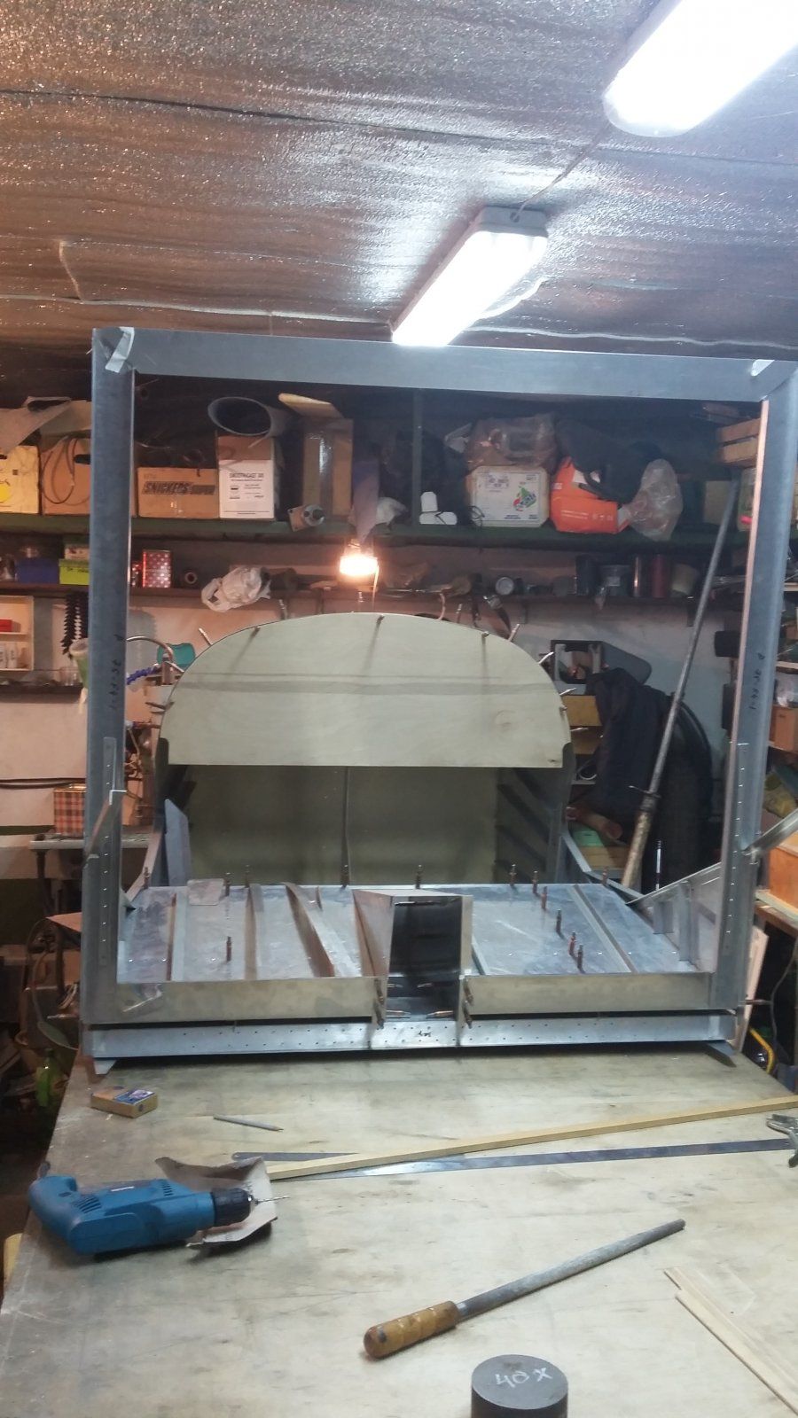

Новый СН-750, топовая версия
Граборенко Николай
Задолбался строить самолёт! 89240408882

Зашебись. С таким мотором будет хорошо летать наверняка. (y)
vovan.sloboda
россия
Будем надеятся что недалек тот день когда полетит этот самолет. Все ж так много в него вложено как мечты, желания , денежные средства и время. Которое не менее дорого в жизни нашей. (y)
