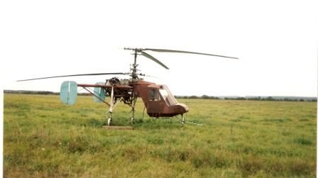

Новый соосный вертолет из Белорусии "Братишка".
ол
Ну как куда? Когда поднимаешь рычаг общего шага, то рычаг  двигает какой то механизм! :~~)
Gvovik (Gw)
Рычаг общего шага поднимает автоматы перекоса где поводками поворачиваются лопасти на угол необходимый оторвать машину от земли при этом устонавливается конус винтов, который зависит от веса вертолёта. Изучи аэродинамику вертолёта... Вертолёт динамический агрегат а не статический...

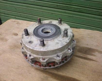

Вовик доброго здоровья .А из какого метала  щечки втулки НВ и какая толщина
Чем руководствовался или щитал на разрывное усилие  Спасибо
             Успехов тебе  в вертолетных делах  Петрович
Gvovik (Gw)
Всё  сделано из СТ-45, Можно былобы и ещё "обсосать" потаму что с перещётом на разрыв 28т. Но как получилось так получилось...
G
gimcrack
Наверно не лучший выбор, ибо в будущем, если Вам хватит сил завершить свой проект, наверно стоит поменять материал на "авиационный", СТ - 45 не выдерживает вибраций...

А как оно поворачивает? Вот смотрю кинематическую схему и понять не могу. :-?
Gvovik (Gw)
-Общий шаг одного ротора увеличевается а второго на столько-же уменьшается. Винт с меньшим углом отаки обладает большей инэрцией и разворачивает машину а с большим - тормозит...

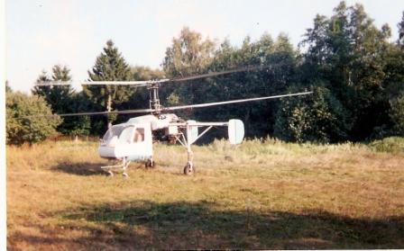

-А почему эксплутационный каталог по МИ-2 рекомендует заменитель всех сталей 90 % на СТ-45
Потому, что редуктор вертолёта МИ-2 разрабатывало КБ технического машиностроения. И по этой причине этот редуктор весит как "авианосец".
А нормальные авиционные стали так-же далеки от СТ-45 как
нормальный человек от того, кто убиться хочет и проблем при этом другим наделать.
Твой знакомый уже с самодельной пародией на КА-26 наэксперементировался. Слава Богу все живы и ЧП на аэродром не принёс. Так кабину одного самолёта куском лопасти "распотрошил".
Gvovik (Gw)
Ветолёт очень ответственный агрегат и ошибок не прощает. К нему отношение должно быть на все 500...%
