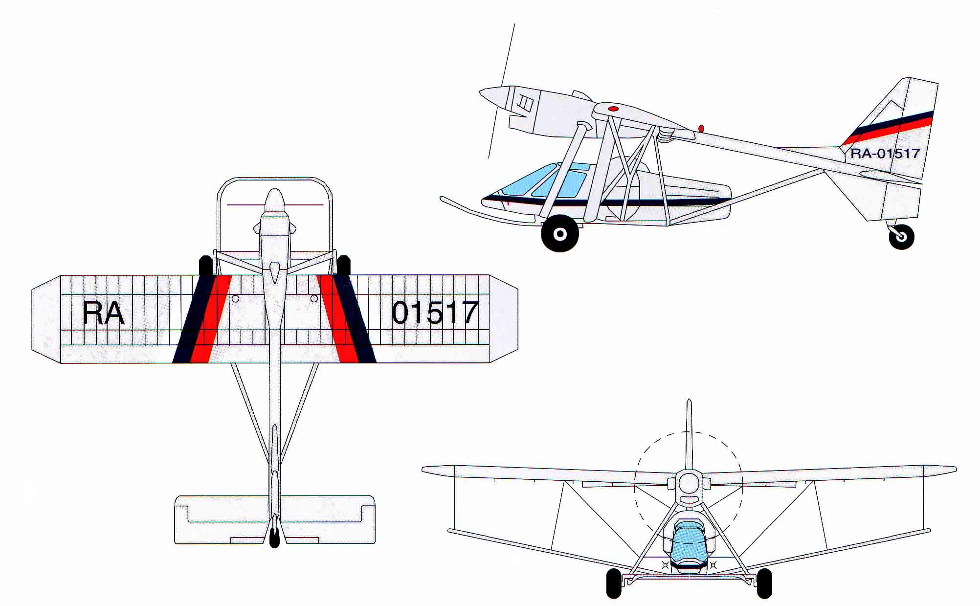

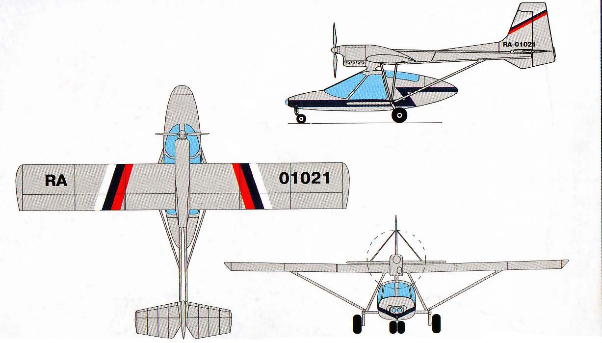

Вообще-то легально сейчас этот самолёт работать на АХР не сможет.Для просто полётов ему необходимо спас систему согласно макс заявленной в СЛГ массе, и аварийный маяк...Проблемма аэродромов с взлёткой не менее500метров выплывает после решения выше озвученных практически безнадёжных проблемм...Дальше,я думаю,выплывут те 10% доводки,вплоть до замены движка на лайку или конти,и тогда бюджет этого самоля вырастет катастрофически!В России лучший химик пока до 500 кг взлётной массой и сделать подобный из ниже приведенного фото - сверхзадача... Двигатель может быть любой 100-120 сил,а вот крыло желательно Р-11-14 (Р-111)с полной механизацией и удельной нагрузкой не более 40 кг/м2..

аппарат тоже безусловно интересный но в натуре то он есть?
и ещё мне как то страшновато летать с двиглом над головой!  на химии приходиться и на вынужденные в пашню садиться с такой центровкой капот неизбежен! и с хвостовым колесом всёже есть шанс удержать от капота

С носовым какой капот.Обратите внимание переднее колёсико двойное.Пока таких в натуре нет,разработка ОКБ Грунина .Есть большой подобный Т-419 .Насчёт пашни-не нужно туда садиться,нужно иметь надёжный двигатель,а кувыркнуться в пашне есть шанс на любом аппарате...Кстати самолёт может быть трансформер,но это уже другая история.
Двойное то двойное, толко диаметр маловат, к примеру АН-14- самолет СКВП, имеет реверсивные винты для этого, а передний пневматик такого же размера как и основные...

\.Насчёт пашни-не нужно туда садиться,нужно иметь надёжный двигатель,а кувыркнуться в пашне есть шанс на любом аппарате\   а какой двигатель вы считаете надёжным? и садитсья приходиться чаще всего на грунт клиренс то какой? я такие ямки ловил на вилге что зубы щёлкали и это на подготовленом аэродроме что говорить о дальних колхозах и фермерах уних сейчас грейдеров нет для подготовки впп в лучшем случае дорога где нибуь рядом по этому шасси нужны крепкие и смаксимально большими колёсами и обязательно с амортизатором отсюда и вес растёт

Какая посадочная скорость на Вилге?С полностью механизированным крылом Р-11-14 хорда 1400 и размах 10 м планируется на посадке 60-65км/час.С просёлочных дорог взлетать садиться вполне комфортно... Движок думаю ,Вальтер,шестёрка вполне.У меня в прошлом году на СТОЛе стояла СУБАРУ 2.0-тоже вполне,если инжектор поставить...Дружок 16000га намолотил и без проблем с движком.

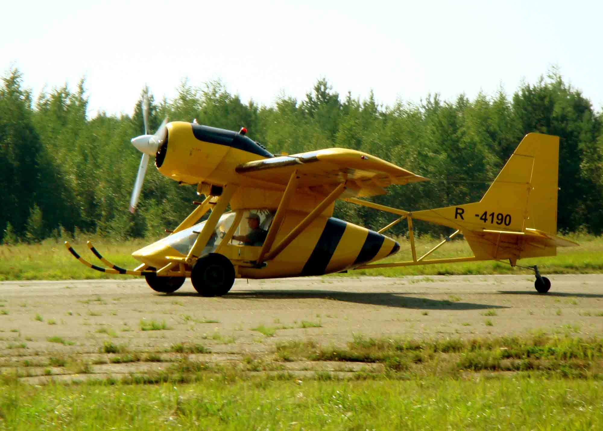

Прикольный самолет!))) Я его на каком то из  МАКСов видел кажется. Там двигатель М-14П вроде как стоит. Его не прокормить.. Субарик на химии- это все от лукавого... Даже рассматривать как вариант- не стоит.. А вальтер-шестерка над головой - тоже как то немного напрягает.. Не хочется мне такой "меч" над шеей иметь)))
А-33 - классический самолет. И строился с учетом требований к специализированному химику.. А тот что на рисунке и на фото- это интересно конечно, но.. И хим. бак за спиной - тоже не воодушевляет!
Из всего того, что сейчас летает на просторах нашей родины на АХР - наиболее удачен и потому чрезвычайно востребован- только СП-30!!!!! Но мы ищем пути расширения моделей самолетов для этого поля деятельности.
И наш А-31 - создавался только для этого.  :IMHO :craZy

Уважаемый! На все ваши вопросы- ответы в начале ветки!)))
К сожалению  этот самолет пока в одном единственном экземпляре. Но отлетав на нем после комплексных летных испытаний на АХР всего несколько дней - результатом был просто впечатлен! А сравнивать - поверьте - у меня было и есть с чем)))
[highlight]Самолеты на химии с рабочими скоростями более 100-120 км/час. опасны и не оставляют ни малейшего права на ошибку летчику.Для таких скоростей хоть какую крепкую кабину делай, шанса нет. Диапазон рабочих скоростей должен быть   с 70 до 120 км/час. Вот задача производителям(создателям) если они еще остались.
[/highlight]- а на чем основано это Ваше утверждение??? Для таких скоростей есть мотодельты... Это их ниша!))) А разница в пилотировании аппарата со скоростью70-90 км/ч или 100-120км/ч - вообще не очень существенна! Права на ошибку нет когда высота два метра и скорость под 800км/ч!))) Поверьте! 15 лет в штурмовой авиации!)))
