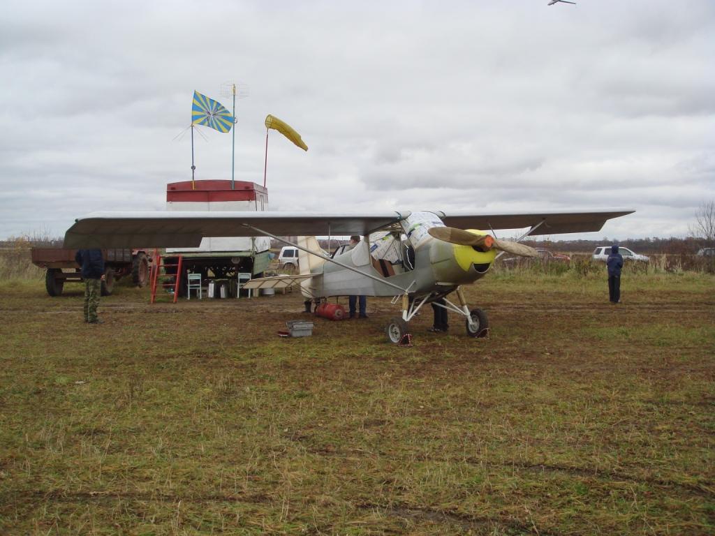

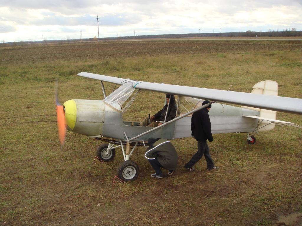

Хорошо , начну с того что переделал, это подшипники хвостовой опоры, вернее там стояли пластмассовые втулки само по себе решение для СЛА может и оправдано, но при сварке втулку повело и она стала яйцеобразной и при повороте заднего колеса здорово закусывала. Пришлось снять, отрезать ,выточить втулку под опорный подшипник на верх , и подобрать игольчатый подшипник в низ. Теперь проблем с заеданием нет. И решили сделать колесо управляемым.
Теперь в общем начнем с того что самолет очень сильно перетяжелен. И при такой размерности если соотношение мощности и веса куда нишло , то нагрузка на крыло практически как у истребителя. Вес пустого 820 кг с 1пилотом и 25л топлива( это по памяти после взвешивания если интересно точнее посмотрю по бумагам на работе) а площадь крыла при хорде 1.35 и размаз консоли 4.5 , то при пустом нагрузка на крыло 63кг, но если его загружать тем чем планировалось , то нагрузка получается уже 101 кг на м кв. А это практически истребитель крыло которого склепано вытяжными хоз заклепками.  Я для себя допускаю применение таких заклепок где обшивка не является несущей.
Жесткость крыла на кручение тоже вызывает вопросы, при приложении усилий на конце крыла на обшивке явно начинают проступать волны , что говорит о том что крыло не достаточно сопротивляется кручению , и при такой нагрузке такие заклепки могут и поотлетать . Их элементарно может срезать.
Теперь немного о геометрии.  Насколько я понял конструктивно заложена небольшая обратная стреловидность.  Но левое крыло уведено вперед на 1.5-2 градуса больше чем правое. Явно если смотреть спереди заметен перекос шасси . Возможно это и не скажется на летных характеристиках, ( история знает случаи, и на МИГ-15 крылья отличались на несколько сантиметров и вроде летали) но вот консольность крепления верхней точки амортизатора может при грубых посадках просто выломать уши крепления , тем более что они стоят под очень острым углом. Запас стенок на ушках достаточный но могут не выдержать стенки трубы.
И уж совсем явный косяк это топливная система. Самолет невозможно заправить. Разработчик почему то расположил уровень заливной горловины ниже уровня бака, и подвел к заливной горловине шланг диаметром 12мм. 20 литровую канистру заливали 25минут :STUPID :STUPID :STUPID  Правда заливали когда взвешивали и в полетном положении а как только попытались опустить хвост  в итоге все полилось обратно. Завтра надо будет выкатывать самолет из ангара и опять придется все сливать в канистру. Придется полностью переделывать всю систему.
Теперь по центровке, после взвешивания получилась центровка без груза 33% , что для низкоплана несколько задняя, самолет будет достаточно строг в управлении.  Тоже надо будет что то думать . Даже если предположить что при заправке грузом она и уйдет вперед , то при такой нагрузке на крыло какой нужен будет разбег ? и сможет ли самолет работать в полевых условиях?
Это не претензии ( я не заказчик) а только анализ недостатков, которые вылезли сейчас. Скоро будет техком и  ребята там намного более грамотные чем я , и наковыряют еще немало.
Ну двигатель насколько я знаю заменили только тот который заклинил, на такой же шестерку субару.  А что бы поставить аи-14 , на этот самолет придется переваривать переднюю часть фермы. 350мм маловаты для моторамы АИ-14 го. Просто человек уже не знает за что хвататься , деньги вбуханы , а дело пока не двигается . Самолет к нам прикатили еще весной по снегу , и пока вопросов больше чем ответов.

Давайте обсуждать эту тему более корректно. С такими цифрами, как "сильно перетяжелен", "нагрузка как у истребителя" ну и т.д.
очень трудно проводить анализ. Это попахивает субъективизмом.
Ну , а теперь впорядке поступления.
Площадь крыла - 13,7 кв. м, G max=1219 кГ, максимальная нагрузка на крыло-89 кГ/м кв. (Вы неправильно посчитали площадь крыла)
Полетный вес самолета с топливом -25 л, пилотом-80 кГ и пустым химбаком-838кГ, нагрузка на крыло-61,2 кГ/кв. м
По заклепкам , по недостаточной подкрепленности обшивки крыла
у меня возражений нет.  Но это не является препятствием для первоначальных этапов испытаний с минимальной полезной нагрузкой.
Обратная стреловидность - результат корректировки центровки.
Расхождение в стреловидности консолей на такие величины- это вы где-то ошиблись в измерениях. Там стреловидность всего 3 градуса.
По шасси -проверьте зарядку аммортизаторов.
По фюзеляжным узлам крепления аммортизаторов и вашим сомнениям: возьмите и посчитайте . А так это домыслы-не более.
Заправочная горловина и в стояночном положении  стоит выше уровня топливных баков. Прежде чем ломать вы  разберитесь в системе. Может вам схему выслать? Или вы большевмк?
А по центровке я вам помещу вложение с центровочной ведомостью, как раз ваш случай. Расхождение только в цифрах.
29,4% против 33%
