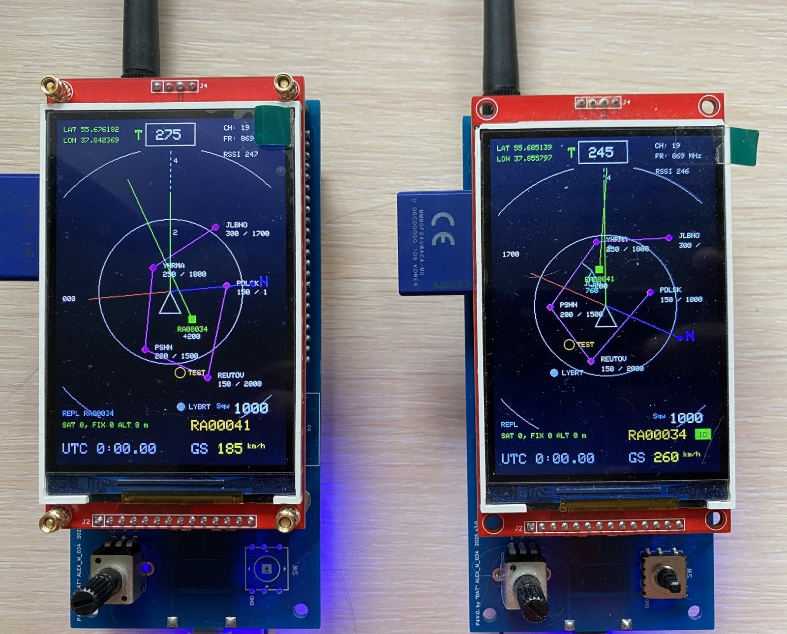

Вчерашний день можно назвать началом лётных испытаний системы П.И.В.О. Испытания будут проходить на одном из подмосковных аэродромах (на каком скажу позже). Установили на первый самолёт персональный индикатор воздушной обстановки и проверили его работоспособность на земле. На вышку смонтировали антенну приемопередатчика наземной части. Решаем вопрос с подключением её к сети интернет.
Так как вчера в МВЗ почти весь день был запрет на полеты воздушная часть испытаний "сдвинута вправо". Пользуясь паузой производим наладку и проверку оборудования на земле. Уже есть замечания и пожелания.
На днях плавно начнём полноценное испытание системы. Следите за новостями на этой ветке и на телеграмм канале.
Первый день полетов показал что мобильный терминал работает, боялись что не будет правильно отображать позицию и параметры полета ГЛОНАСС… но позиционирование осуществлялось точно… Из сразу вылезших проблем - маленький слепой на солнце экран (не хватает яркости у дешевой TFT панели) и наводки в эфире в момент периодической передачи пакетов от радио модуля… Думаем что с этим делать… испытания продолжаются… со следующей недели активируем интерактивную карту на сайте … Первыми испытаниями несмотря на появившиеся проблемы доволен… в общем пока система показывает заявленное… на то они и испытания… Промежуточный видео отчет будет чуть позже….

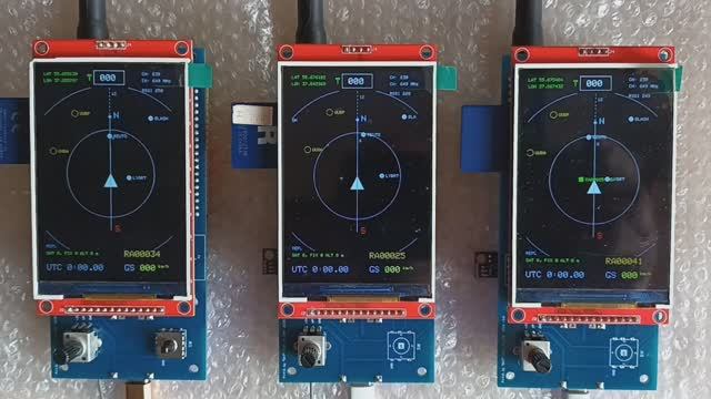

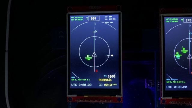

В этом видео я делюсь опытом решения проблемы с корректным отображением трека мобильным терминалом P.I.V.O. при работе с трехрежимным GPS/ГЛОНАСС/Beidou модулем ATGM336H.
Вы узнаете, как была обнаружена и локализована ошибка, связанная с неправильной обработкой данных о курсе в диапазоне 180-360 градусов.
В ролике подробно описан процесс анализа сырых данных, передаваемых модулем, и сравнения их с данными, полученными через стандартную библиотеку Arduino GPS NMEA.
Демонстрирую, как в обход проблемной библиотеки был реализован собственный код для чтения и обработки данных, что позволило добиться корректного отображения курса на экране.
Это видео будет полезно разработчикам, работающим с GPS-модулями и столкнувшимся с проблемами обработки данных, а также всем, кто интересуется тонкостями навигационных систем и программирования микроконтроллеров.”
Основные темы, затронутые в видео:
- Выявление проблемы с зеркальным отображением трека в диапазоне 180-360 градусов.
- Анализ сырых данных, передаваемых модулем GPS/ГЛОНАСС/Beidou ATGM336H.
- Сравнение данных, полученных непосредственно от модуля, с данными, обработанными библиотекой Arduino GPS NMEA.
- Реализация собственного кода для чтения и обработки данных о курсе в обход стандартной библиотеки.
- Демонстрация результатов: корректное отображение курса и позиционирование мобильного терминала P.I.V.O.

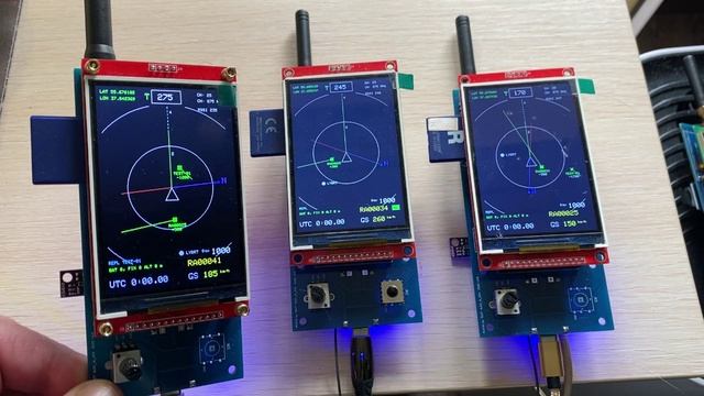

В этом видео мы рассмотрим попытки решения проблемы с плохой читаемостью экрана мобильного терминала P.I.V.O. (Personal Air Awareness Indicator) в условиях яркой солнечной погоды. Эта проблема может быть особенно актуальна для пилотов, использующих подобные терминалы в кабине самолета.
Я исследую различные способы улучшения видимости TFT экрана, включая использование козырьков, линз Френеля и антибликовых пленок.
Вы увидите результаты экспериментов, проведенных как в "лабораторных" условиях, так и в реальных тестах, и узнаете, какие решения оказались наиболее эффективными.
Это видео будет интересно всем, кто сталкивается с проблемой бликов и плохой читаемости c TFT экранов в авиации.
- Проблема читаемости экранов мобильных устройств в условиях яркого солнечного света.
- Эксперименты с использованием козырьков для защиты от боковых лучей света.
- Исследование эффективности линз Френеля для увеличения шрифта и улучшения видимости.
- Применение антибликовых пленок для уменьшения отражений и улучшения контрастности.
- Результаты натурных испытаний и сравнение различных подходов к улучшению читаемости с TFT экрана.

В этом видео мы представляем вам отчет о втором пробном вылете для тестирования работы мобильного терминала P.I.V.O. и его наземной части.
Цель испытаний – оценка работоспособности терминала после доработок, в условиях повышенных вибраций, удобства отображения информации на экране, стабильности передачи данных, а также качества приема и обработки данных наземной частью.
Испытания проводились на мотодельтаплане. В ходе испытаний мы столкнулись с некоторыми трудностями, например, с задержками в передаче данных из-за слабого сигнала Wi-Fi. Несмотря на это, система продемонстрировала свою работоспособность. О результатах испытаний, найденных проблемах и методах их решения, вы узнаете из этого видеоролика и других последующих за ним.”
- Тестирование работоспособности мобильного терминала P.I.V.O. в условиях вибраций и реального полета.
- Оценка удобства использования, читаемости данных и стабильности передачи данных.
- Испытания наземной части: качество приема и обработки данных.
- Проверка системы на различных типах летательных аппаратов.
- Обнаруженные проблемы: задержки передачи данных, работа на больших высотах.
- Методы устранения проблем: работа над улучшением сигнала, установка дополнительной точки доступа Wi-Fi, работа с разработчиками ПО.
Благодарю за просмотр.

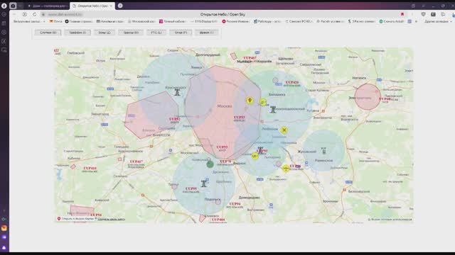

В этом видео представлен первый пробный полет квадрокоптера с установленным ответчиком P.I.V.O. - беспилотной версии мобильного терминала, самим мобильным терминалом и наземной частью системы идентификации летательных аппаратов.
Цель испытаний – проверить работоспособность ответчика для беспилотников в условиях реального полета, его устойчивость к вибрациям, стабильность передачи данных и отсутствие помех от бортового оборудования. Также оценивается качество приема и обработки данных наземной частью системы, передача данных на сервер и отображение на интерактивной карте.
В видео демонстрируется концепция системы, предназначенной для отображения на карте воздушной обстановки всех движущихся объектов АОН, включая беспилотники, парашютистов и парапланеристов.
Рассматривается конструкция мобильного ответчика, его составные части (процессор, радиопередатчик, навигационный модуль, гироскоп, акселерометры, Wi-Fi, Bluetooth) и результаты испытаний различных антенн приема спутникового сигнала.
Показаны летные тесты квадрокоптера с установленным ответчиком, включая взлет, маневрирование и посадку.
Анализируются проблемы, возникшие в ходе испытаний (потеря связи с пультом управления, ограничение высоты полета и пр.) и планы по дальнейшему совершенствованию системы.

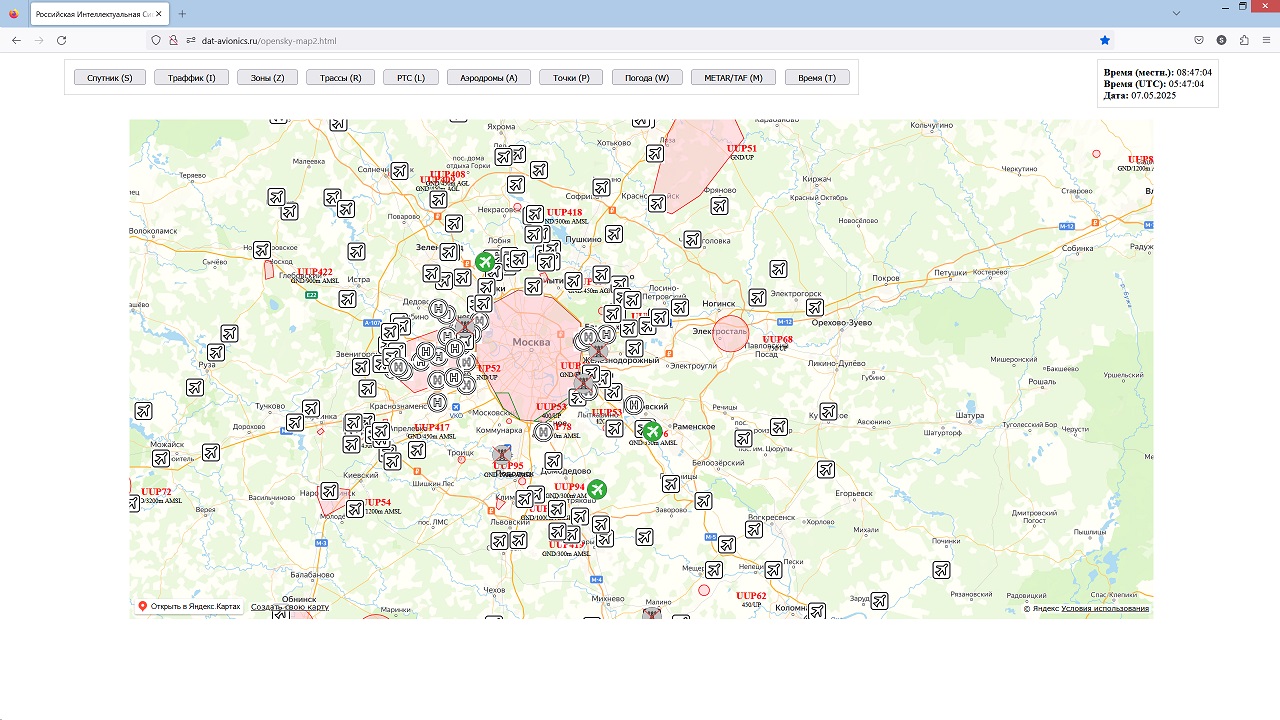

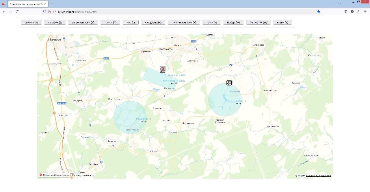

Вчера был отличный день. Система проходила испытания сразу на 3х бортах. Наконец удалось протестить систему в режиме работы с множеством меток. Испытания проходили на подмосковном аэродроме Малино (ЦАК им. В.П, Чкалова). Результат работы системы на скринах...
Мониторили воздушную обстановку с помощью ноутбука и планшета сравнивая ее визуально с вышки РП на предмет совпадения меток с реальным положением ЛА в воздухе. Полеты продолжались пару часов.
Система показала великолепную точность позиционирования и отображения меток обьектов (ЛА).
Вот например летательный аппарат подруливает к ангару...
Вот летательный аппарат производит взлет с полетом по кругу...
Полет рядом с параллельными курсами...
Ну и общая схема бортов в воздухе..
