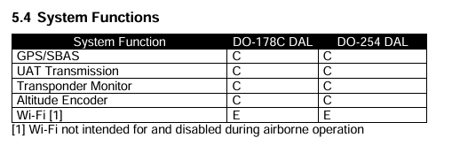

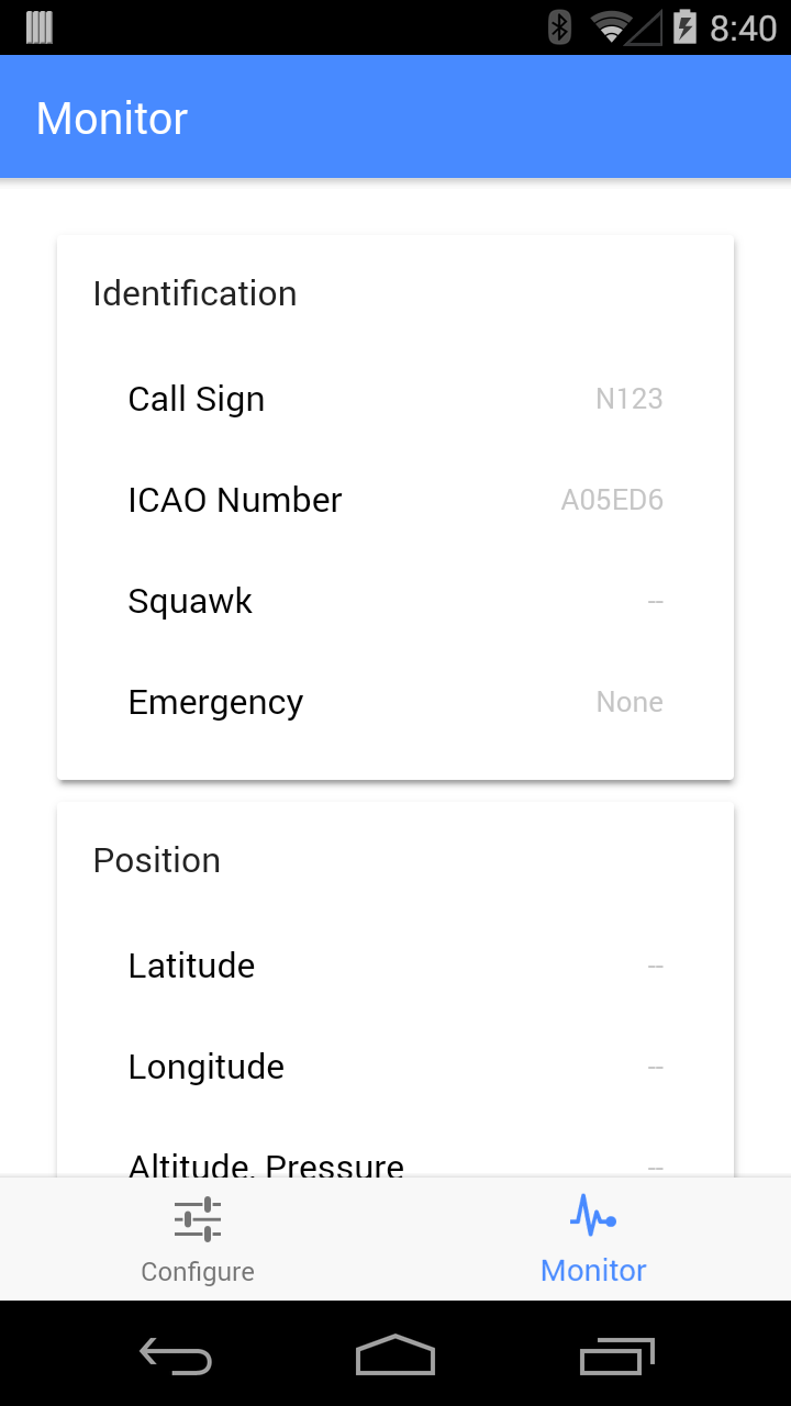

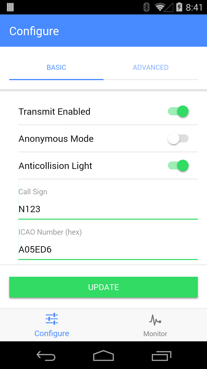

ПыСы За 700 баков продают TSO uAvionix хвостовой маяк с выходной мощностью 20ватт.
Видимо имеется в виду Tailbeacon (не путать с TailbeaconX). Но он работает только в связке с существующим транспондером/енкодером в режиме С. Как я понял, он мониторит шину питания транспондера, и когда видит, что на ней падает напряжение (идет передача), мониторит пакет и в конце добавляет импульсы которые из пакета Mode C делают пакет Ads-b.
Понял. У нас такого нет. Интересно в США тоже Avionics Shop обязательны?
Вроде ADS-B UAT transmitter. В приложении устанавливается вся инфа, на борту ЖПС.
Я если честно думал что это Mode S маяк, а компаньон - не обязателен. Ну если это просто транзистор со светодиодом, то печально конечно.

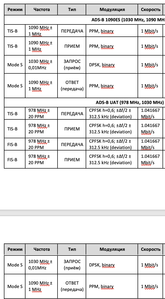

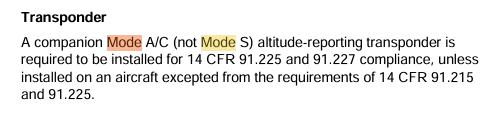

Как я понял, транслировать местоположение по UAT на 978MHz это не полноценный ADS-B. Это разрешено вроде только в США. Объясняется это тем, что в США очень большое количество малых самолетов, которые летают локально. И если бы их всех заобязали внедрить нормальный ADS-B на 1090MHz, то была бы высокая вероятность взаимных помех в загруженных аэропортах. Плюс высокая стоимость. Поэтому для малых самолетов они у себя разрешили передавать местоположение на частоте USB (обычно она используется аэропортами для передачи погоды и т.п). Но для этого нужно чтобы транспондер поймал запрос радара и ответил. Соответсвенно, вдалеке от аэропортовых радаров все это не работает.
Не совсем так.
Я сегодня гляну стандарты RTCA и отвечу. У меня лежит сейчас дуалбэнд плата ADS-B out на 40 ватт, но ей уже 5 лет и не помню че мы там напроектировали. Там и маяк и ответчик на двух каналах 978 UAT и 1090ES
Да, с просмотром трафика проблем нет, куча решений. Основная проблема это передать свой сигнал в пространство, любые передатчики требуют сертификации.
Это понятно, если есть определенный стандарт, то должно быть соответствие этому стандарту. Но если в своей отдельной экосистеме, то и сертификация не нужна. FLARM и ему подобные системы хороши тем, что они не пересекаются с большой авиацией. Если каждый ультралайт будет "фонить" всем, кто летает на эшелоне - это будет проблема. А так у младших братьев своя среда, видеть больших он, при желании, смогут через тот же SafeSky, а FLARM будет служить в качестве средства предупреждения столкновений. Думаю такая схема наиболее жизнеспособна и удобна для всех участников воздушного движения.
    145,3 КБ · Просмотры: 226
Чтобы забить эфир должно быть примерно = 1000000мкс/120мкс/2 = 4100 бортов в радиусе 10-15км. Так что фонить там замучаешься. )))
