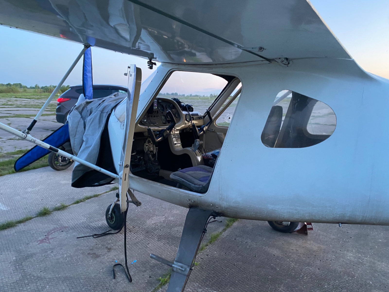

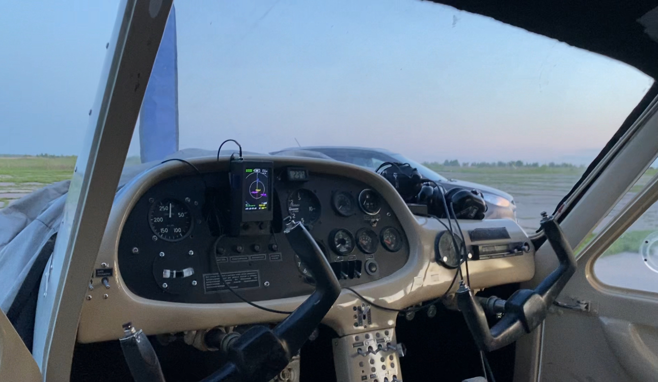

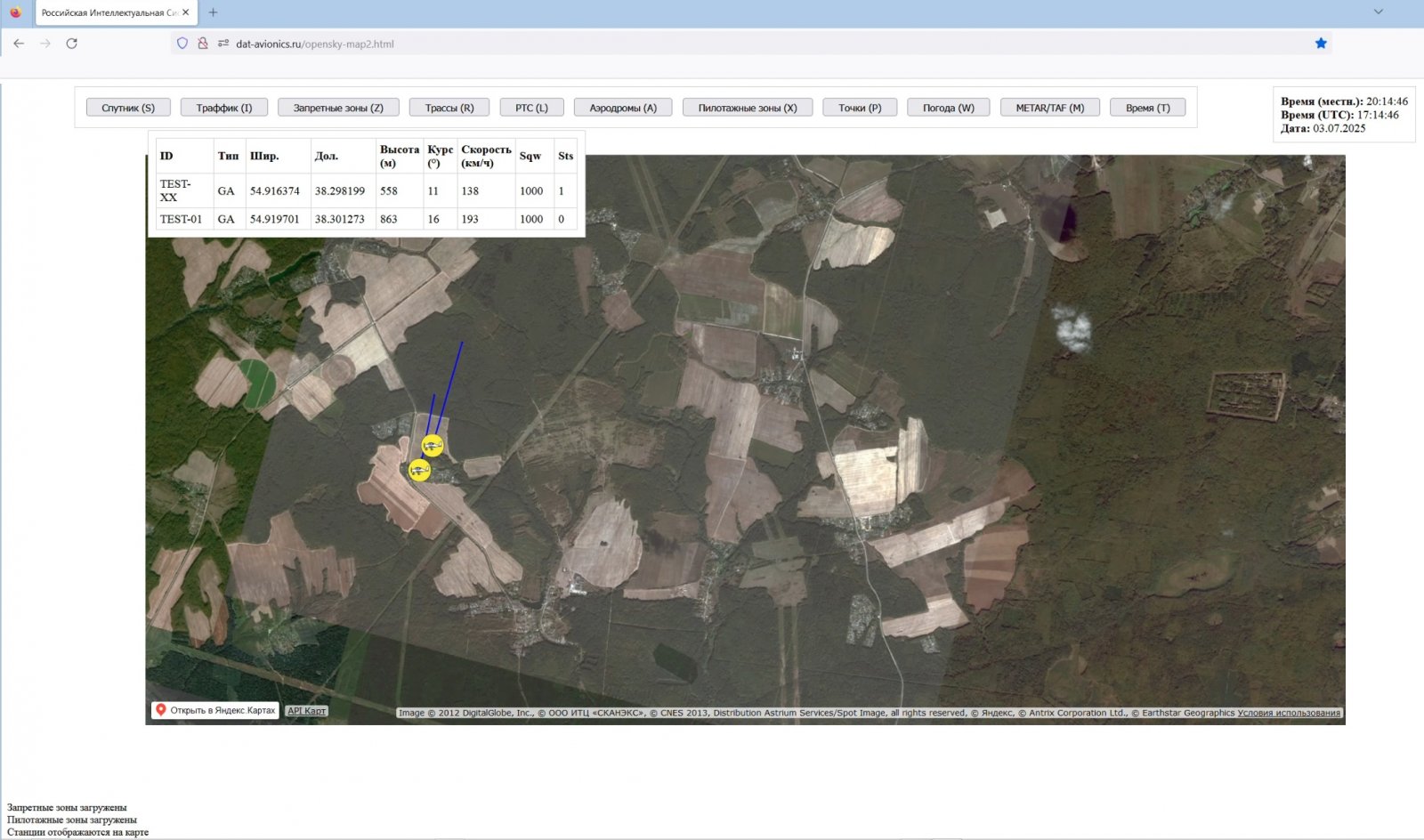

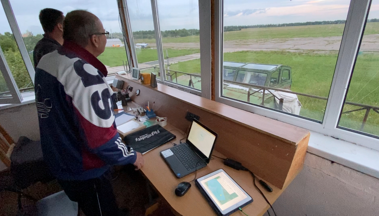

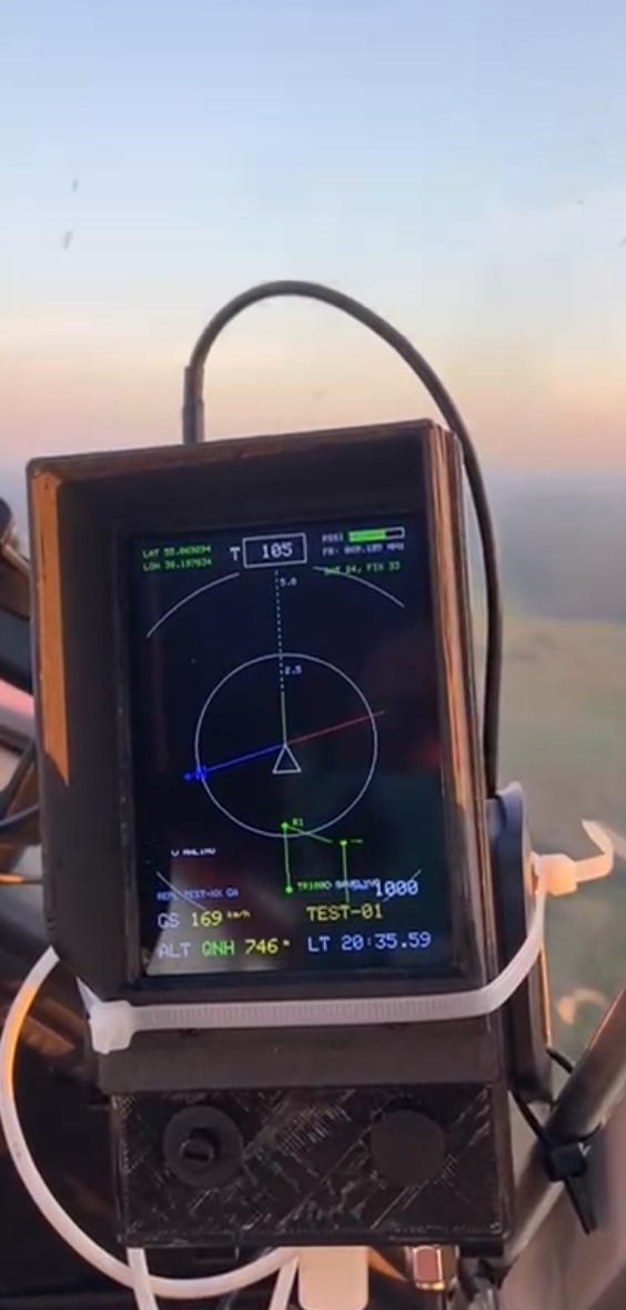

Вчерашний день можно назвать началом лётных испытаний системы П.И.В.О. Испытания будут проходить на одном из подмосковных аэродромах (на каком скажу позже). Установили на первый самолёт персональный индикатор воздушной обстановки и проверили его работоспособность на земле. На вышку смонтировали антенну приемопередатчика наземной части. Решаем вопрос с подключением её к сети интернет.
Так как вчера в МВЗ почти весь день был запрет на полеты воздушная часть испытаний "сдвинута вправо". Пользуясь паузой производим наладку и проверку оборудования на земле. Уже есть замечания и пожелания.
На днях плавно начнём полноценное испытание системы. Следите за новостями на этой ветке и на телеграмм канале.

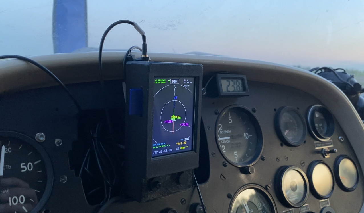

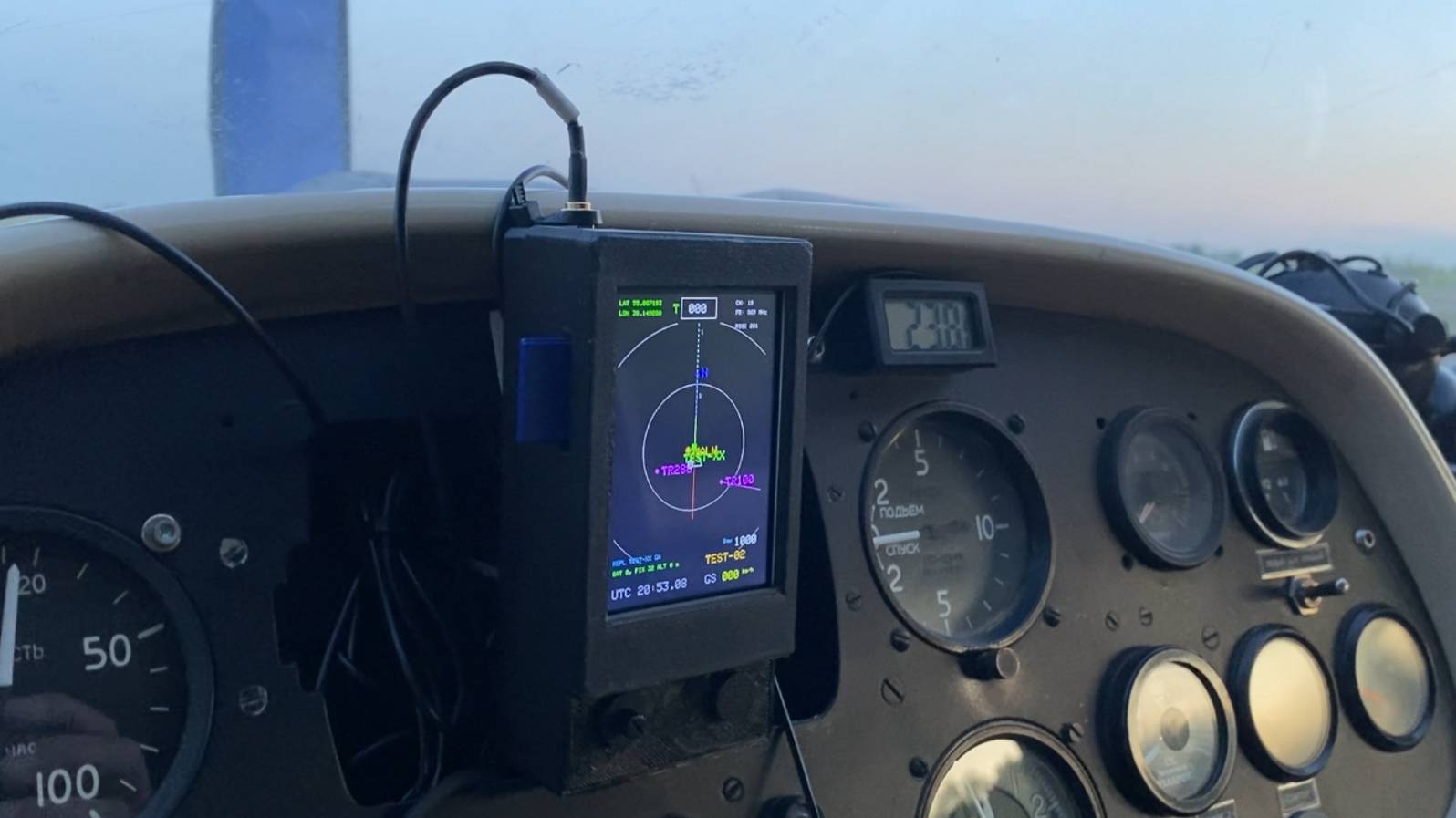

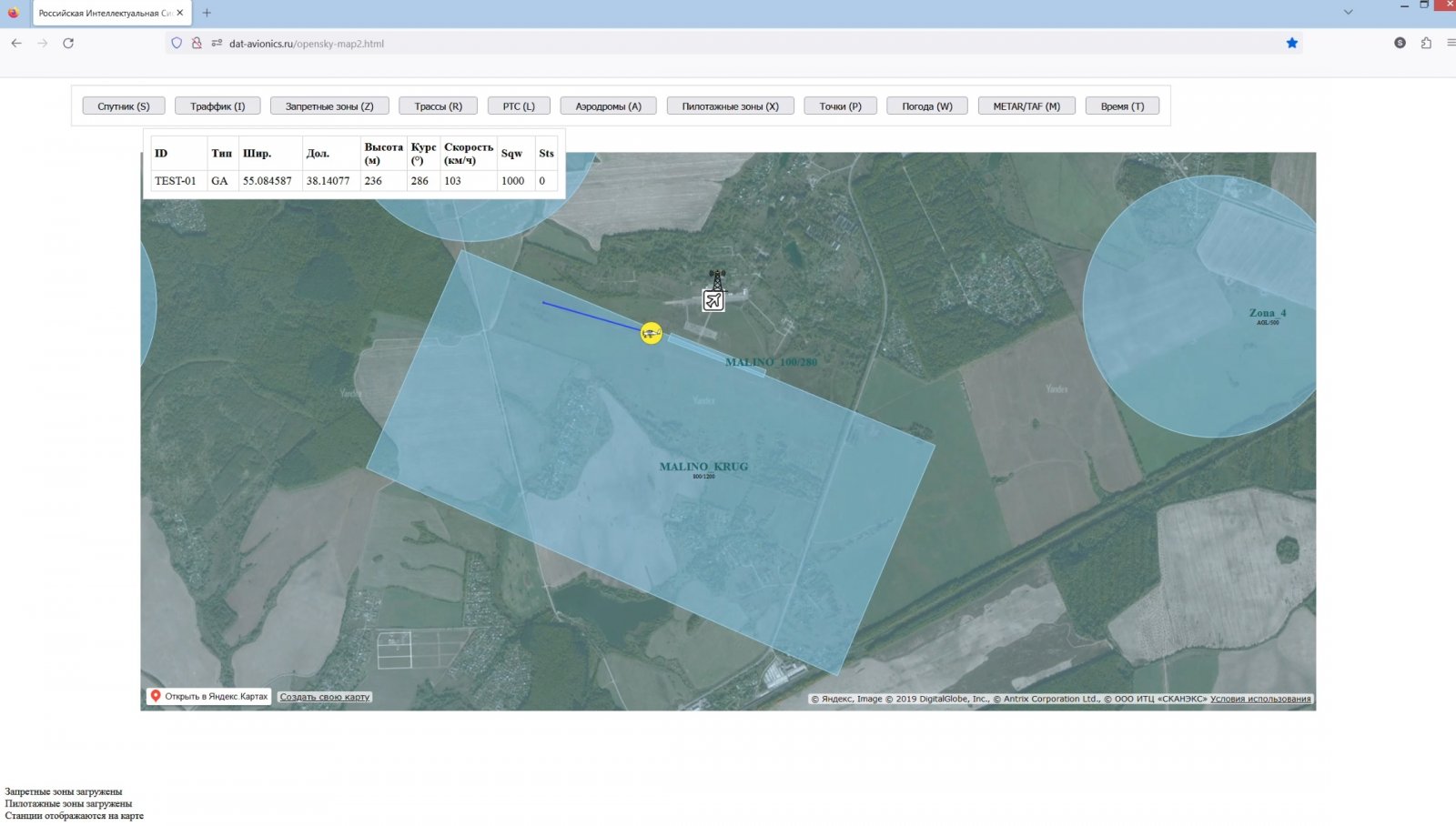

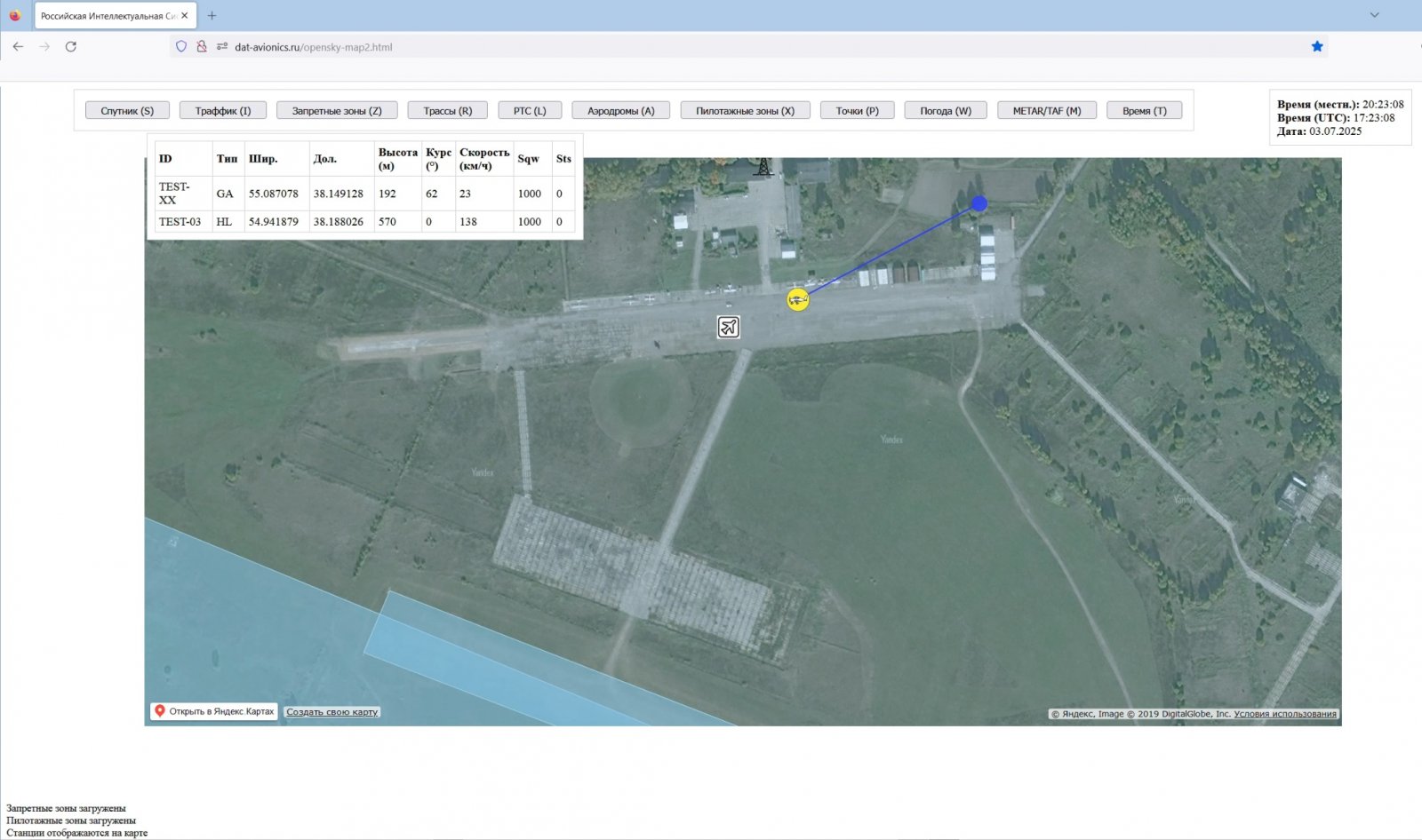

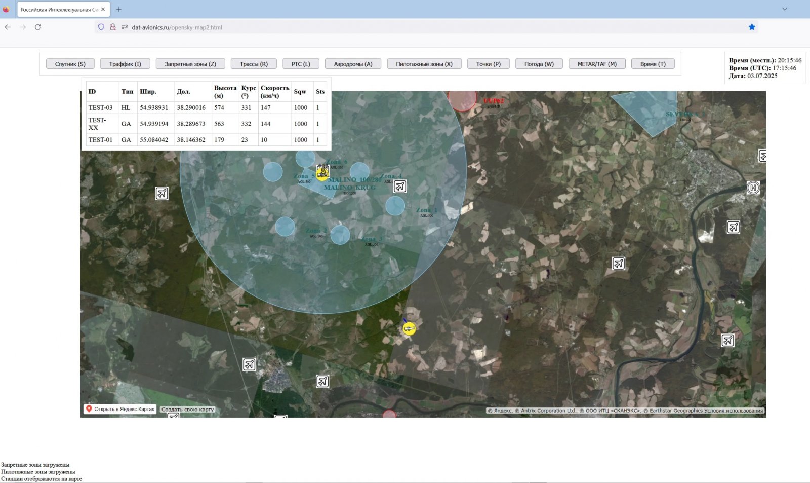

Первый день полетов показал что мобильный терминал работает, боялись что не будет правильно отображать позицию и параметры полета ГЛОНАСС… но позиционирование осуществлялось точно… Из сразу вылезших проблем - маленький слепой на солнце экран (не хватает яркости у дешевой TFT панели) и наводки в эфире в момент периодической передачи пакетов от радио модуля… Думаем что с этим делать… испытания продолжаются… со следующей недели активируем интерактивную карту на сайте … Первыми испытаниями несмотря на появившиеся проблемы доволен… в общем пока система показывает заявленное… на то они и испытания… Промежуточный видео отчет будет чуть позже….

В этом видео я делюсь опытом решения проблемы с корректным отображением трека мобильным терминалом P.I.V.O. при работе с трехрежимным GPS/ГЛОНАСС/Beidou модулем ATGM336H.
Вы узнаете, как была обнаружена и локализована ошибка, связанная с неправильной обработкой данных о курсе в диапазоне 180-360 градусов.
В ролике подробно описан процесс анализа сырых данных, передаваемых модулем, и сравнения их с данными, полученными через стандартную библиотеку Arduino GPS NMEA.
Демонстрирую, как в обход проблемной библиотеки был реализован собственный код для чтения и обработки данных, что позволило добиться корректного отображения курса на экране.
Это видео будет полезно разработчикам, работающим с GPS-модулями и столкнувшимся с проблемами обработки данных, а также всем, кто интересуется тонкостями навигационных систем и программирования микроконтроллеров.”

В этом видео мы рассмотрим попытки решения проблемы с плохой читаемостью экрана мобильного терминала P.I.V.O. (Personal Air Awareness Indicator) в условиях яркой солнечной погоды. Эта проблема может быть особенно актуальна для пилотов, использующих подобные терминалы в кабине самолета.
Я исследую различные способы улучшения видимости TFT экрана, включая использование козырьков, линз Френеля и антибликовых пленок.
Вы увидите результаты экспериментов, проведенных как в "лабораторных" условиях, так и в реальных тестах, и узнаете, какие решения оказались наиболее эффективными.
Это видео будет интересно всем, кто сталкивается с проблемой бликов и плохой читаемости c TFT экранов в авиации.

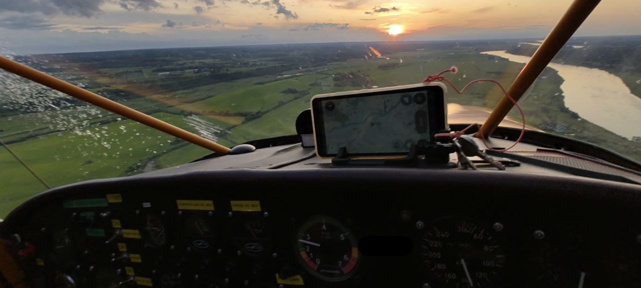

Девайс на e-ink решает проблемы с читаемостью в условиях яркого солнечного света.
Использую SkySafe на Hisense и проблем не испытываю. Ни один Ipad c качеством восприятия не сравнится. Найти бы смартфон на элчерни размером с IpadMini, было бы вообще круто. Единственный минус - чернила в мороз плохо себя ведут, но я зимой не летаю, так что для меня это не проблема.
  • Мне нравится!
Reactions: avm
Согласен, у электронных чернил есть как плюсы таки минусы.. Вот например такая 7 цветовая панелька 7.3 inch ACeP 7-Color E-Paper E-Ink Display Module, 800×480 Pixels, SPI казалось бы отличный вариант, и диагональ большая для мобильного устройства, и разрешение... Но... у нее заявлен full refresh time - 35s Что это значит ? А то, что частичное обновление экрана у нее ~3-5 сек, а полное обновление с изменением всех цветов: до 35 сек.. Для меня это категорически не подходит, как и использовать ч/б панельки... Будем искать комбинацию вариантов )))
Так чисто для понимания лидер отрасли в виде Garmin G3X и G600 TXi имеют яркость от 180 до 300 нит. Разрешение панелей 1280*768, контраст 1000:1 Но почему-то никто не жалуется ))).
Что касается iPad рекомендую iPad Pro (M4) 11 дюймов с Nano-Textured Glass у него OLED дисплэй с 1600 нит яркости и ноль бликов.
Использую SkySafe на Hisense и проблем не испытываю. Ни один Ipad c качеством восприятия не сравнится. Найти бы смартфон на элчерни размером с IpadMini, было бы вообще круто. Единственный минус - чернила в мороз плохо себя ведут, но я зимой не летаю, так что для меня это не проблема. Посмотреть вложение 578188

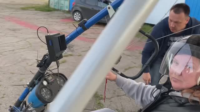

В этом видео мы представляем вам отчет о втором пробном вылете для тестирования работы мобильного терминала P.I.V.O. и его наземной части.
Цель испытаний – оценка работоспособности терминала после доработок, в условиях повышенных вибраций, удобства отображения информации на экране, стабильности передачи данных, а также качества приема и обработки данных наземной частью.
Испытания проводились на мотодельтаплане. В ходе испытаний мы столкнулись с некоторыми трудностями, например, с задержками в передаче данных из-за слабого сигнала Wi-Fi. Несмотря на это, система продемонстрировала свою работоспособность. О результатах испытаний, найденных проблемах и методах их решения, вы узнаете из этого видеоролика и других последующих за ним.”
Основные темы, затронутые в видео:
- Тестирование работоспособности мобильного терминала P.I.V.O. в условиях вибраций и реального полета.
- Оценка удобства использования, читаемости данных и стабильности передачи данных.
- Испытания наземной части: качество приема и обработки данных.
- Проверка системы на различных типах летательных аппаратов.
- Обнаруженные проблемы: задержки передачи данных, работа на больших высотах.
- Методы устранения проблем: работа над улучшением сигнала, установка дополнительной точки доступа Wi-Fi, работа с разработчиками ПО.
