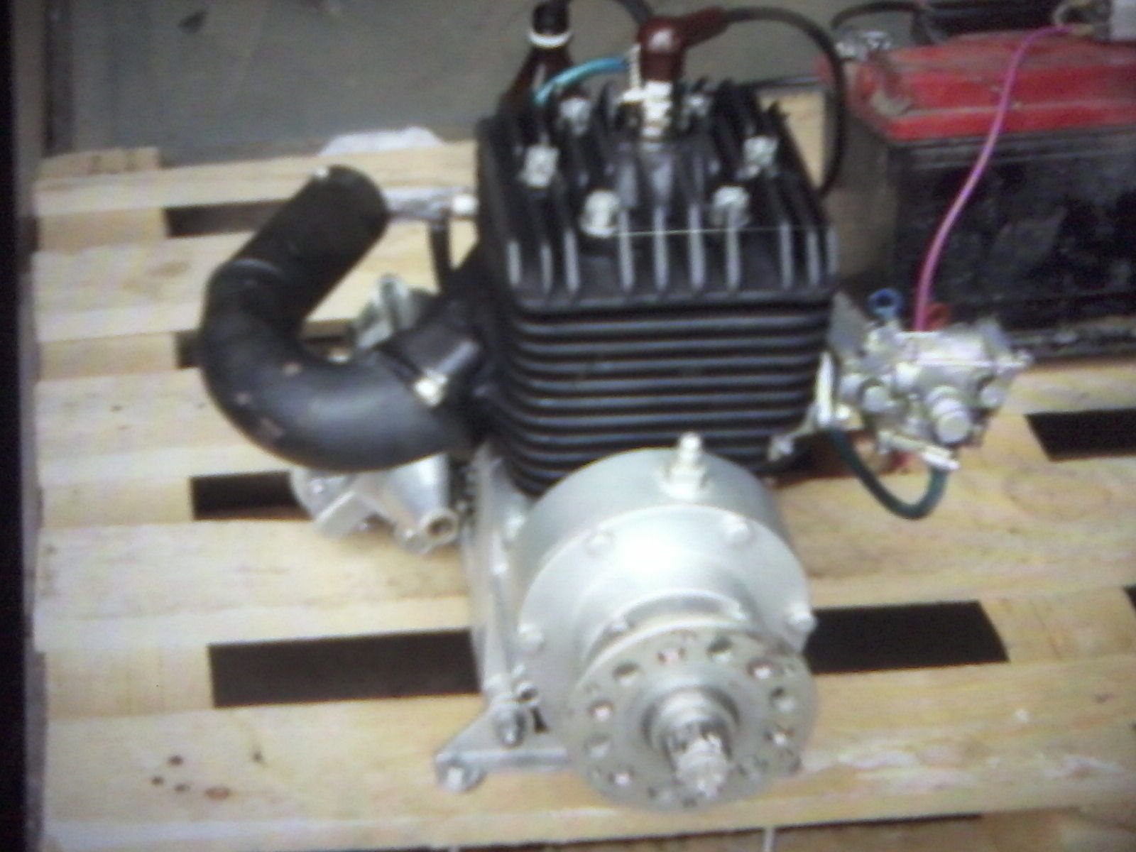

Имеется у меня двигатель,сделан он на базе иж планета спорт,редуктор самодельный.
К сожалению редуктор сделан без демпфера. В связи с этим,у меня возник вопрос.
Поможет ли наличие декомпрессора в головке цилиндра( будет открывается при запуске и глушении двигателя) обойтись без демпфера,или все таки он нужен будет?
Или может кто подскажет,какую конструкцию демпфера можно применить в данном случае?
Винт пока будет стоять деревянный,в будущем хочу поставить пластиковый ВИШ.
Спасибо. С уважением. Юрий.

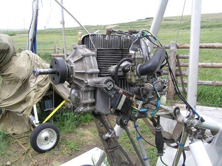

Демпфер   от    кардана   мото   урала . Сто лет   у нас   и   посей  день   летает.

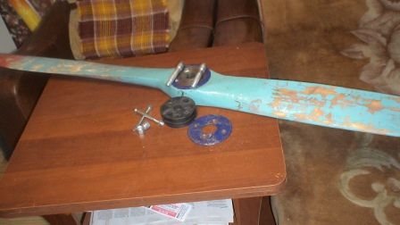

Вот но  не   мое   фото,но  тоже . Работает   отлично  втулку   в   винте  при    установке   делаем   пару   капель   масла .

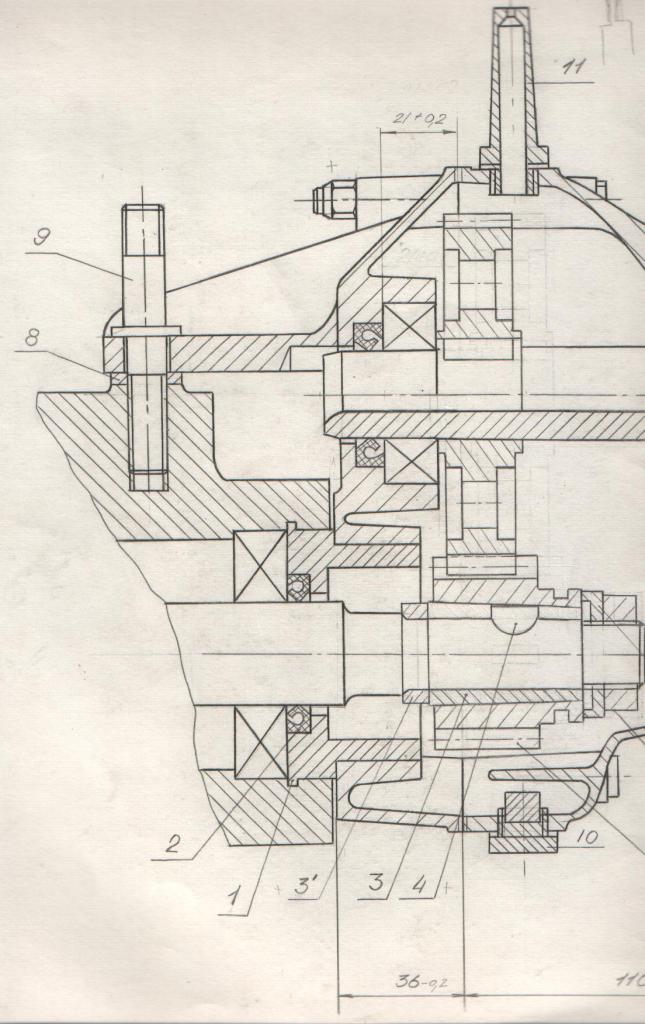

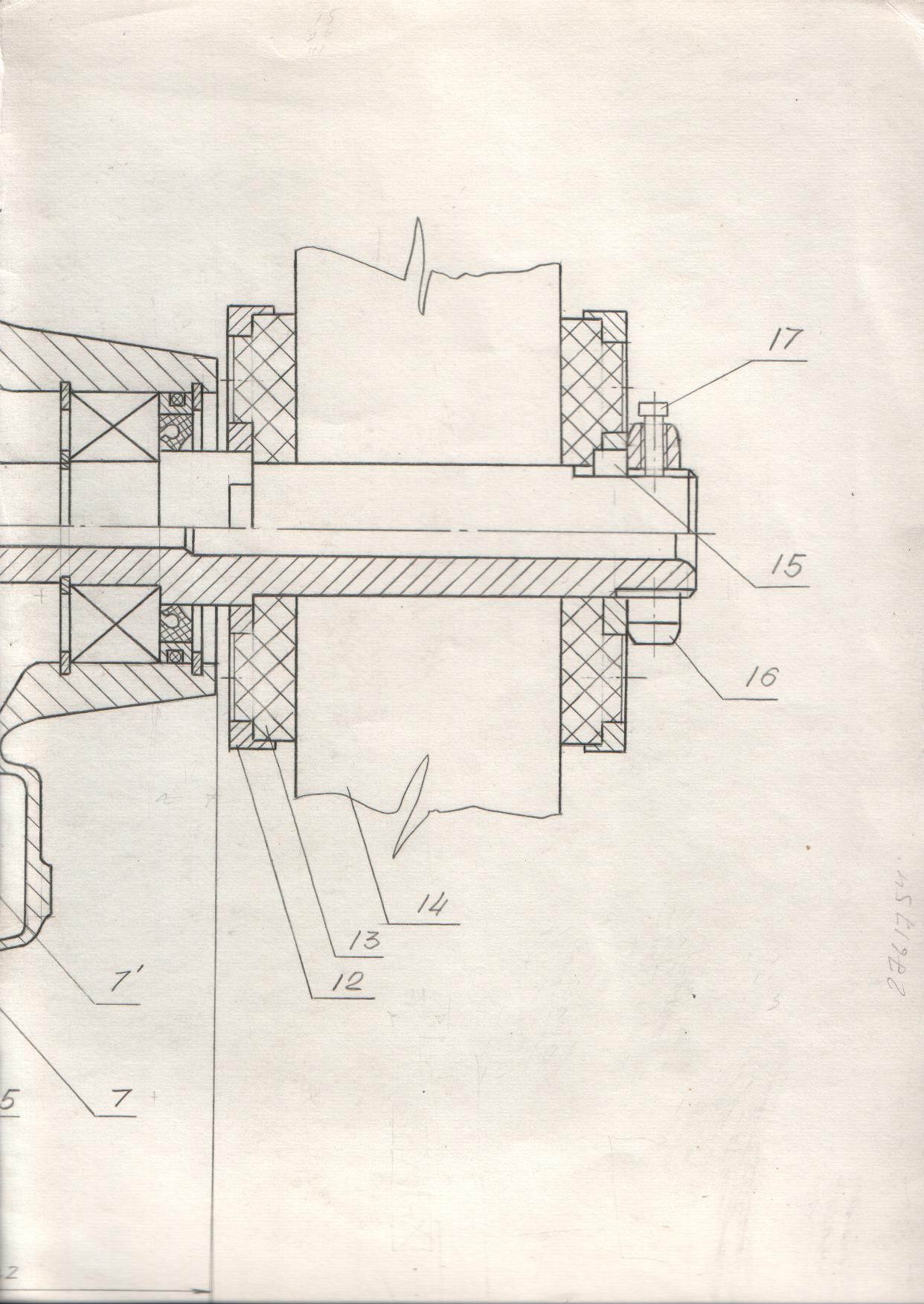

Нашел свой чертеж первых редукторов на буран.Применить схему не составит труда

Ну если я правильно понял чертеж,то винт зажимается между двумя резиновыми шайбами центральной гайкой?
А у меня к сожалению нет центральной втулки.
Надо тогда удлиненный вал заказывать токарю,а это уже сложнее.
Конструкций демпферов много,но меня другое интересует.
Можно ли обойтись без демпфера,при наличии декомпрессора?
Может у кого есть такой опыт?

С такой хренью тоже сталкивался. Купили гидру два вихря вот такая схема  крепления винтов. Когда разобрал шпонки были разбиты налёт 300 часов. ещё бы часов 50 и отказ неизбежен. это не выход. И ещё не делайте шпонок на конусах. Конус если не справляется с легка провернувшись находит наивыгоднейшее положение зажимает и больше не проворачивает. Да при этом гайка увлекается фланцем и поджимает конус. Шпонка же мешает этому. Ну и конечно конус должен быть хорошо выполнен и при тёрт.
Эта схема работала на буранах в 85-89 году.Вариант не самый лучший.Согласен.Можно вместо шпонки на валу фрезернуть аналогичный квадрат как и на ближней к редуктору шайбе
Про наивыгоднейшее положение конуса Вы что-то фантазируете.Я бы сказал,что конус при провороте никогда не подожмется на валу.Даже в виде исключения.
А вы когда нибудь работали на токарном станке иной раз сверлишь и вдруг сверло раз и провернулось. И встало... и больше не какой силой, его не провернёш. Как бы притёрлось. Может конечно я не совсем точно выразился, нашёл наивыгонейшее положение. Но представьте себе на конусе возвышенность она не даёт конусу прилечь полной поверхностью. Но при нажиме эта поверхность продвинулась и попала во впадину и конус прилёг всей поверхностью и схватился. Вот вам и наивыгоднейшее положение. В жизни всё относительно и это нужно правильно понимать. Нам часто видится, что на чужём поле трава зеленее.

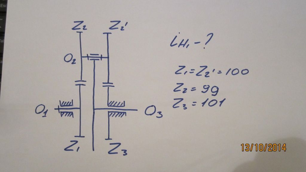

Исходя из Ваших рассуждений попробуйте назвать передаточное отношение этой одноступенчатой передачи.
И после ее посчитайте.
