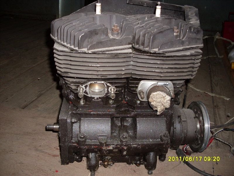

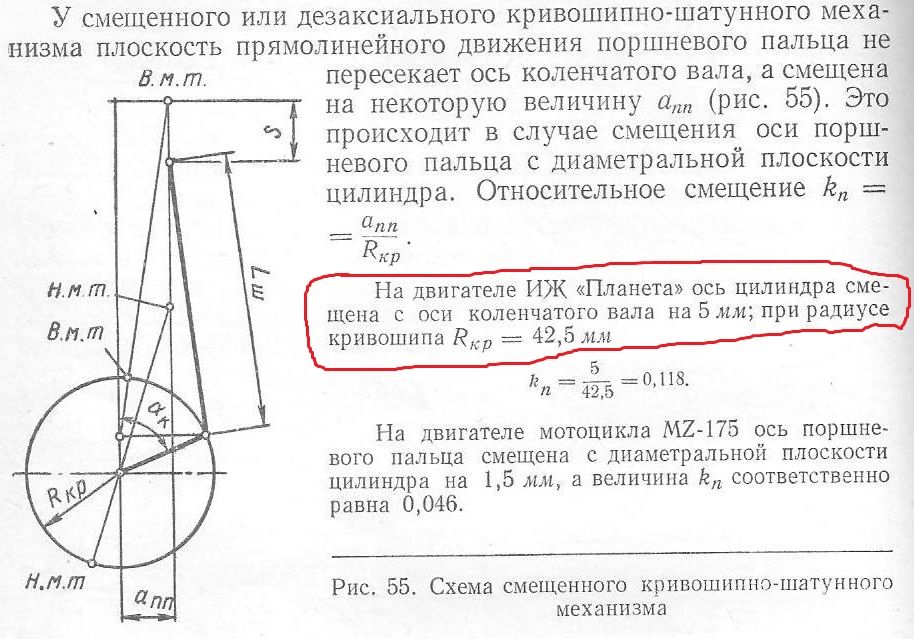

Всем доброго времени суток.При ремонте движка обратил внимание , что ось цилиндров  не пересекается с осью коленвала и проходит на несколько мм левее если смотреть со стороны привода редуктора. при этом палец в поршне не смещён относительно оси симметрии как например в двигателях ВАЗ.Я слышал ,что это смещение делается для снижения нагрузки на детали дв-ля.Прошу подскажите -если ось цил-ра левее оси к-вала, то какое вращение правильное:по часовой или против ? :-/
Нет, МП-700 с поршневой ИЖ-П-5 , но на ней изначально помоему магнето стояло 2-х искровое КАТЭК , а у него вращение правое -почасовой  вот я и сумлеваюсь - как же всё таки должно быть?
Был, с него начинались  мои полёты, только цилиндры от планеты -3 .
Но, это мало что меняет, там каналы надо обрезать, что бы цилиндры  установить  на картер.  Направление  вращ. брал  по магнето, всё работало. Но если у вас не совпадает, посмотрите на некоторых  магнето можно  кулачёк  повернуть на
   обратное вращение.  А вообще  это помпа  а не иж  п-5.
И ещё  на магнето  стоит в приводе центробежный регулятор, тоже надо учесть.
у меня уже всё собрано , воттолько осталось решить в какую сторону его лучше крутить , это смещение меня смущает 😀
у Вас куда крутился моторчик,уважаемый Пчеловод?
вот он кстати, раньше работал влево-против час-й, но решил поставить магнето  и редуктор  с винтом всё есть только вращение изменить надо, можно даже цилиндры реревернуть на 180 гр-в, но не будет ли мешать смещение оси нормальной работе мотора?

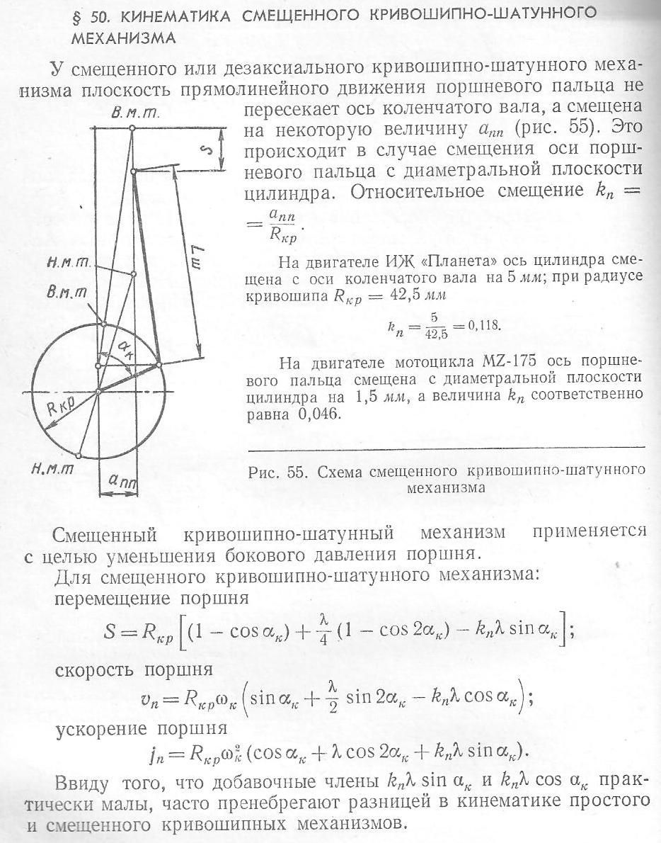

  А вращение должно быть "по шерсти"... как и у всех двухтактных моторов... у Иж-П-С кстати в связи с обратным вращением и цилиндр смещён назад относительно КВ.
Схема ниже:

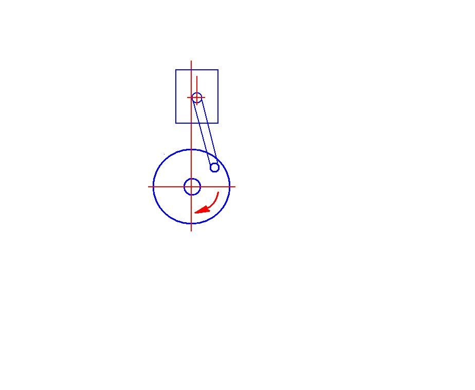

Байкал,стрелку вращения поменяй в другую сторону.
  На моей схеме вращение указано правильно... и абсолютно соответствует всем типам двигателей  Иж, Ява, Чз, Мз, РМЗ и лодочных моторов...
  Ваша картинка вообще о чём?... о том что смещение очевидно?
  Учите метчасть... и побольше практики.
Пардон,был неправ.

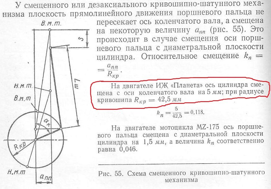

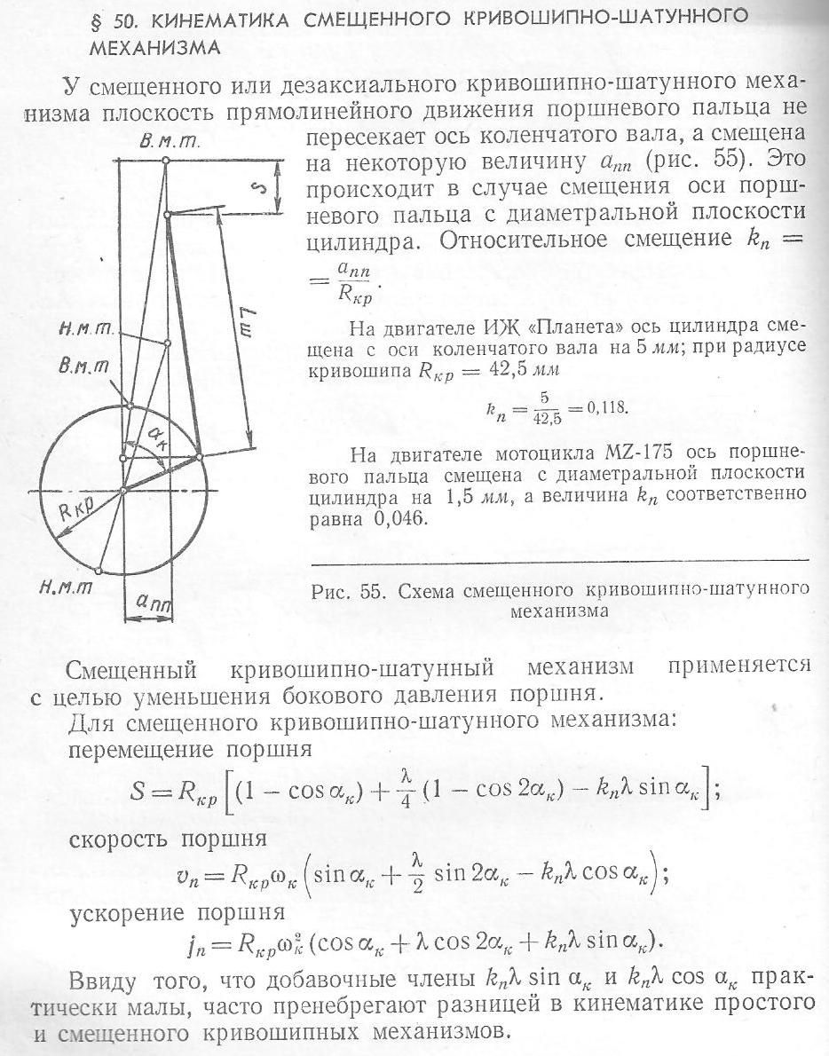

Картинку вставил из за этого:
    120,3 КБ · Просмотры: 162
Господа авиаторы, спасибо за ликбез- с вращением определился и узнал много нового для себя. С магнето кстати тоже разобрался - теперь лупит в обратном - левом вращении .Кстати всё оказалось просто, если кому надо обращайтесь.Остался главный вопрос- винт . Есть отличная заготовка -берёзовый переклей , но одна ,метод тыка не годится. Если укого нибудь есть вариант проверенного винта  на  помпу( напрямую без ред-ра) поделитесь пожалуйста .
Cмело готовь ещё 2-3 заготовки, или набирай из  фанеры 10-15 мм, дещевле, если хочешь построить раритет "Лучшая  Помпа в россии"  А потом уже , после прогонов, и струганёш свой  айс из берёзы.  Посмотри мыло.
