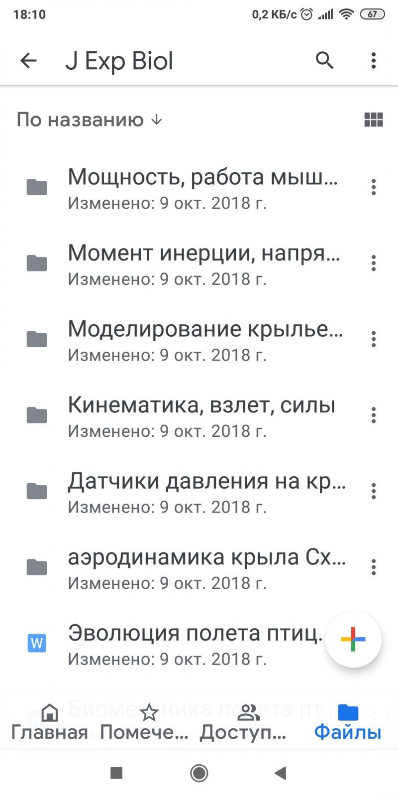

Вот скрин по папкам из того что у меня скачано по папкам по рубрикам. Там именно экспериментальные исследования по птицам.
Ресурс англоязычный.
Для начала попробуйте например набрать на английском вращающеся крыло (revolving wing)
И Вас выведет на 10..+ работ с полярами машущего крыла.
Дальше разберётесь.
Если что то конкретное могу выслать или выложить в файлообменник.

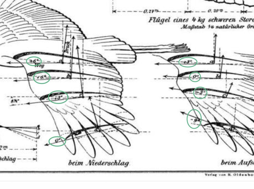

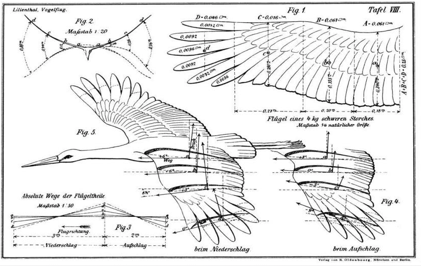

Есть такая картинка, в книге идёт в разделе "Чертежи". Посмотрите на крыло "beim Aufschlag" сечения c и d. Куда направлены силы, вызванные разностью давлений и какой величины они будут, если горизонтальная скорость такая-же, как на "beim Niederschlag". Как они должны влиять на скорость(увеличивать или уменьшать)?
Эта же схема в середине книги. Вектора не очень отчётливые. Вопросы те-же.
На сколько я понимаю, в левой части крыло опускается и в правой - поднимается.
Схематически показано положение концевого сечения таким образом что в обоих случаях крыло создаёт продольную тягу направленную вперёд по направлению полёта птички.
Сила тяги при этом может быть как больше потребной, равна потребной, так и меньше потребной. В первом случае птичка ускоряется, во втором случае средняя скорость птички остаётся неизменной, ну а в третьем - птичка замедляется.
Но главное, что никаких неточностей я в вашем примере не заметил.

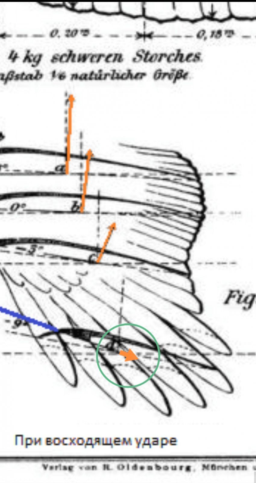

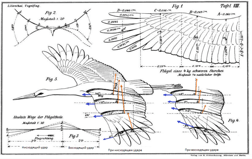

Думаю, не до конца понял ваш ответ. Возможно, мы по разному трактуем чертеж. Под тягой мы понимаем именно силу, которая двигает ЛА? Я поправил картинку: добавил текст, и раскрасил стрелки на Fig.4 и Fig.5 . Уточните, пожалуйста, что, по вашему мнению, обозначают синие стрелки, и что оранжевые при нисходящем ударе и восходящем ударе. Если считаете, что я раскрасил стрелки не так, то поправьте меня.
Оранжевые стрелки - это вектора полной аэродинамической силы элемента крыла.
Синие стрелки - это вектор направления и скорости движения точки приложения оранжевого вектора силы в какой-то один момент времени.
Сила и направление тяги в каждой из четырёх точек на крыле будет определяться проекцией этих оранжевых векторов на горизонтальную ось. (Если не до конца поймёте о очём я, то я могу это дорисовать.)
В итоге именно на рассматриваемой схеме изображены условия при которых птичка при махе снизу вверх слегка замедляет скорость полёта. А суммарная подъёмная сила крыла при этом ниже, чем при махе сверху вниз.

Стрелочку на махе вниз в сечении d просто не заметил. Спасибо, что уточнили.
Если синие- направление движения, то углы атаки во всех сечениях равны нулю?
Если оранжевые стрелки - это вектора полной аэродинамической силы элемента крыла, а синие - направление движения, то почему в сечении С при движении вниз (угол -3 градуса), у нас полная аэродинамическая сила в несколько раз больше, чем в том-же сечении С, но при махе вверх (угол +3 градуса)? И почему сила в сечении D при махе вверх так странно расположена, при том, что при взмахе вниз она эта-же сила отображена вполне достоверно?
Обратите внимание на цифры со знаками в зелёных кружках - это и есть указанные углы атаки, элементов крыла. Угол атаки равен нулю только в сечении d на махе вниз и в сечении b на махе вверх.
В остальных сечениях угол атаки нулю не равен.
На картинке нарисован "+". Авторы этот "+" просто не очень хорошо прорисовали. Ну, главное, что там минуса быть не может, потому что на картинке вектор скорости находится ниже линии хорды того элемента.
