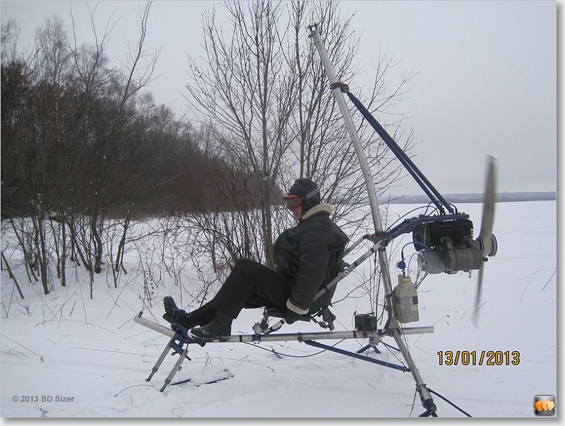

Имеется в наличии двигатель ИЖ-Юпитер 4 (28 л.с.). Для установки такового на мотодельтаплан (толкающий вариант) и легкий самолет (тянущий вариант) ищу информацию (чертежи, схемы) редуктора под данный двигатель и фото (схемы) его установки (крепления) на ЛА. Просьба убедительная помочь в данном вопросе. Буду признателен за помощь. Двигатель планирую использовать с родной электрикой.
Там ведь уже есть редуктор 2,57, да и запуск можно использовать штатный, нужно только перенести рычаг запуска на правую сторону двигателя. У меня на Ю-5 так сделано.
ИЖ-Юпитер 4  с редуктором и принудительным охлаждением.

Хотите остаться живым и с деньгами - забудьте Юпитер. Хуже не видел ничего. Да и дохлый он.
Если с техникой не умеешь обращаться,то и Ротакс положишь за два вылета.
