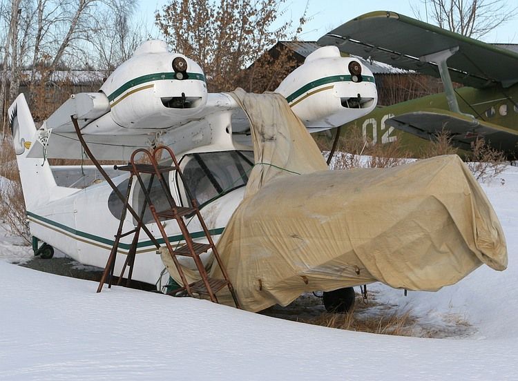

Эта лодка обнаружена на аэродроме РОСТО Челябинск-Калачёво.
Что за машина - даже понятия не имею! :-/ Помогите индентифицировать.
Pkk
[1963-2016]
Да, действительно Орион, там, похоже в ангарчике ещё один стоит. А что за мотор на данной машине? А то посмотрел на их сайте, там они все на фотографиях с разными моторами?

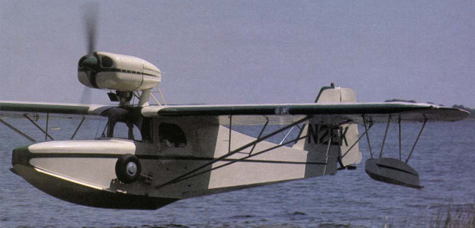

"меня интересует именно самолёт в первую очередь, но с возможностью взлёта и посадки на экране - взлётные скорости могут быть выше, чем у обычной лодки."
Посмотрите в
http://aerocat.stroimsamolet.ru/
конструкцию поплавков и шасси.
А крейсерская у него 290, при 2х135 л.с.

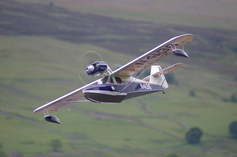

Если можно, "береговая мазута" в моем лице :)  хотела бы услышать ваше мнение об этой амфибии.
Alex_520
Сменил аватарку - ушёл в малую авиацию
Интересно мнение  520-го  было бы услышать по поводу самолета.
Интересная машинка. В основе всё тот же ЧЕ-22 Чернова, но видны попытки конструкторов избавиться от основных конструкторских просчётов и недостатков черновских машин. А в итоге получилась мини-"Каталина" PBY-5A в своей размерности. Что ещё раз подтверждает гениальность конструкторской мысли американцев, разрабатывавших ту самую "Каталину".
Хотя в такой малой размерности (как мне кажется) можно было бы обойтись и без центрального пилона. Выиграли бы и в массе и в миделе и в комфорте для экипажа. ИМХО ;D

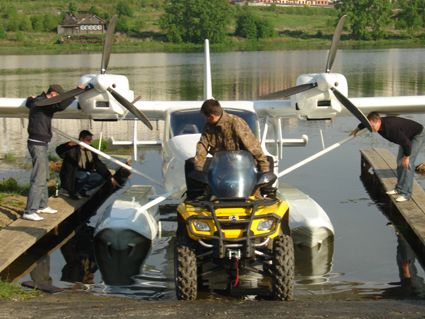

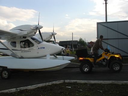

Буксировка до ангара
На наклейку А-27М не обращайте внимания.
