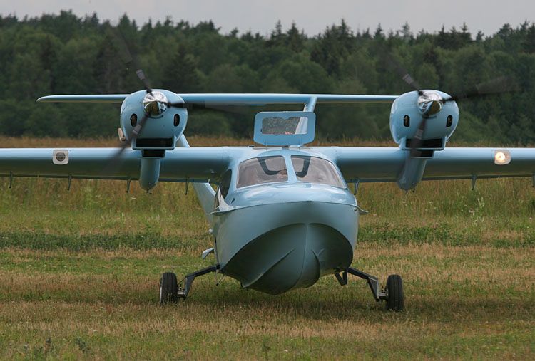

Такой вопрос: если в полете на Л4 люк стрелка-радиста ;) (который над передними чашками) открыть, сказывается ли это на управляемости по тангажу?
Если люк оставить полностью открытым перед взлетом то сразу после начала разбега он закрывается с таким звуком что я первый раз чуть под педали не залез :) А в остальных случаях это пытались сделать пссажиры а я уже спокойно коментировал что это автаматика закрытия дверей ;D В случае если передний люк не на замке то после набора 130км. начинается легкое напоминание об этом по каналу руля высоты. Люк в этом случае немного приоткрывается и выполняет автоколебания с небольшой амплитудой. Устраняется поднятием правой руки и дозакрытием замка. Первый раз тоже было не приятно когда сразу не понял. При незакрытии основной двери просто небольшой сквозняк в самолете а после посадки дверь поднимается на амартизаторах.
Тот самый люк.

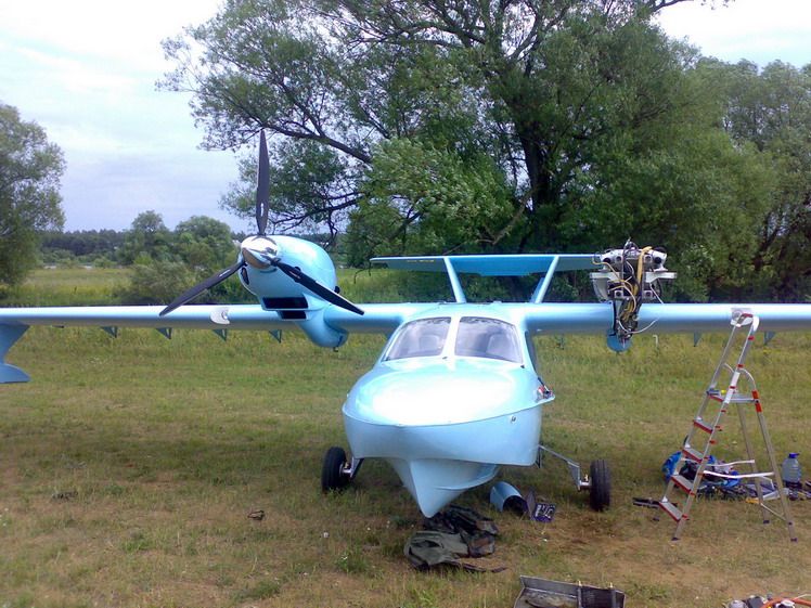

Мне вот еще одна штука не понравилась в Л4 - недостаточная вентиляция на рулежке - разбеге. Как-то решал эту проблему? Мне кажется, если добавить форточки в боковые стекла то проблема уйдет.
У А24 в жару, когда мухи хекают, просто сдвигаешь дверь и тебя обдувает. Летом летаем вообще с открытыми дверями.
ЛОДОЧНИК
Я все хочу, мне все здесь надо!
Открою страшную тайну... Вопрос только в том что надо подобрать приличные форточки. Нам привезли из штатов несколько вариантов но я этот позор даже показывать не кому нехочу. Короче нужно просто что-то миленькое на вид и шТоба не текло. А самим заморачиватся на изготовление в век повальной глобализации неохота :)
