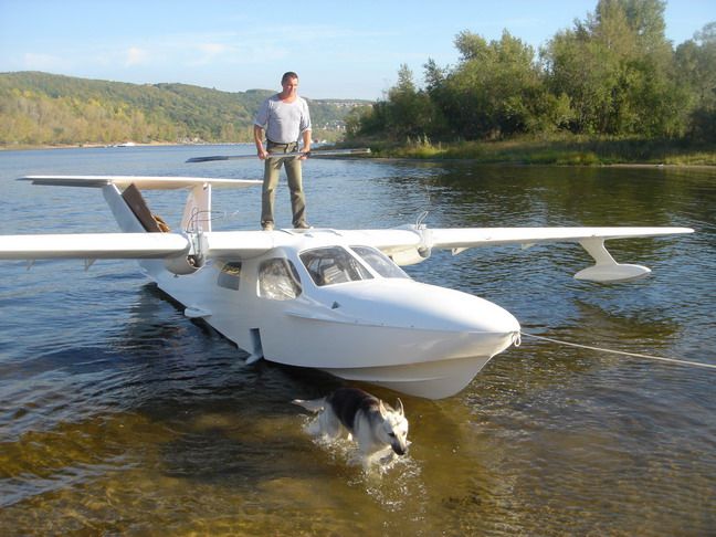

Не у Л-42 есть возможность схода по сухому, в воду сходим только когда хочется именно в воду.
И открою вам секрет. Все начиналось с проэкта гребной лодки, это потом уже Авиагамма пристала поставьте да поставьте наши ротаксы. 🙂

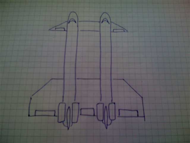

Интересную вещь (модель) видел в Киевском институте гидродинамики: лучшие результаты в опытовом бассейне показал экранолет схемы "утка" с двойным фюзеляжем. Представьте себе два фюзеляжа перевязанные в носу тонким крылом. Наружу по левому и правому бортам выступают крылышки - стабилизаторы. Несущее крыло и двигатели - в хвосте. Щас попробую нарисовать и сфотографировать. О, шото получилось  😀
Планировалась эта штука для пассажирских перевозок до 500 чел.
со скоростью (боюсь переврать) до 450 км/ч. Была даже подготовлена специальная презентация-фильм для ЦК КПСС. На Брежнева проект впечатления не произвел и проект закрыли.
Как ни странно, у них (в институте) еще ведутся разработки экранолетов для иностранных заказчиков.
Есть реально интересные вещи по глиссирующим обводам. Они предлагают использовать не традиционное килеватое днище переходящее в редан, а что-то вроде канала в днище с испоьзованием эффекта саней Фокса.
Под Киевом, в Украинке, ребята которые серийно строят аэроглиссеры ведут разработку экранолетов. Правда, я там кроме моделей ничего не видел. Их сайт: http://www.aero.kiev.ua/ekran_2.php
