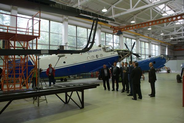

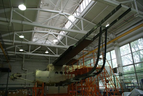

http://www.ato.ru/content/v-2015-godu-sibnia-podnimet-v-vozduh-kompozicionnyy-biplan
    53,2 КБ · Просмотры: 161
    52,7 КБ · Просмотры: 166
смотрю "облик перспективного.." с 1949-го года почти не изменился..
2015-ый,а он он по-прежнему лучший!
а в условиях тн импортозамещения он особо перспективный.

У них весь смысл в крыле))) Композитный) Углепластиковый. Профиль- Р-2 модифицированный. Позже будет фюзеляж!
ох, как вы правы, облик магистральных пассажирских с 50-х уже не меняется, заменяют дюраль на "уголь" - а внешне, я кроме 737-х, да 747-380 в воздухе уже и отличить ничего не могу
Так поменять облик фюзеляжа практически невозможно)))) Человек что тогда, что сейчас занимает столько же места, эргономику тоже не особо поменяешь......И т.д....
Немного поменяют со временем. Аэродинамика, плюс новые материалы, вместимость, новые требования по безопасности, вот вам и новая эргономика.
Я вот только насчет биплана как-то весь в сомнениях. Пусть и с таким вот хитрым нижним крылом, если он и монопланом не плохо летает. К чему опять биплан? Тем более с такой механизацией...
