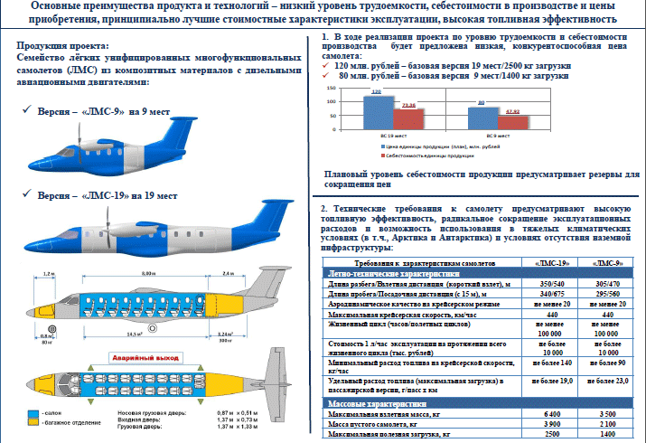

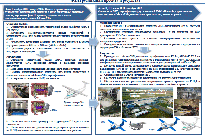

далее из презентации "Ростеха"
    83,3 КБ · Просмотры: 177
    91,8 КБ · Просмотры: 198

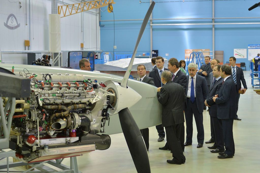

О двигателях. Дизель Райхлина 450 л.с. существует и облётан на Як-52.
http://www.reaa.ru/cgi-bin/yabb/YaBB.pl?num=1272351080/0
О разработках дизеля 750 л.с. ничего не известно. В этой мощности существует пока только чешский турбопроп "Вальтер", устанавливающийся на Л-410 и "Рысачок".
Первое применение дизелей Райхлина в российской разработке.
http://militaryrussia.ru/blog/topic-719.html
http://vpk.name/news/107758_vo_vremya_posesheniya_dmitriya_medvedeva_kapokompozit_byil_zasvechen_prototip_bespilotnika_altiusm.html
Вероятно, производство этих дизелей должно быть локализовано в России. Посмотрим.

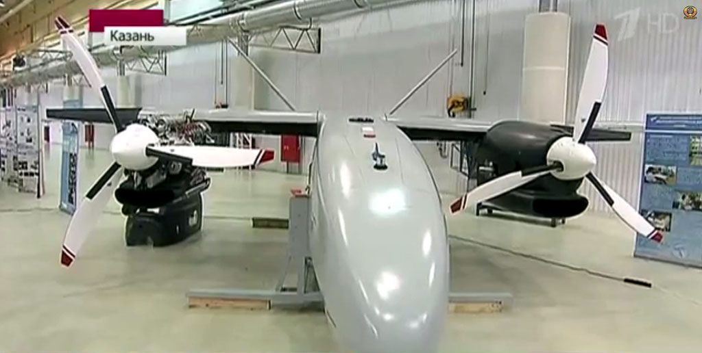

    111,6 КБ · Просмотры: 196
    68 КБ · Просмотры: 209
