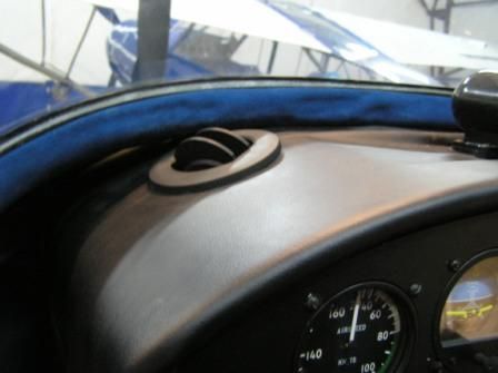

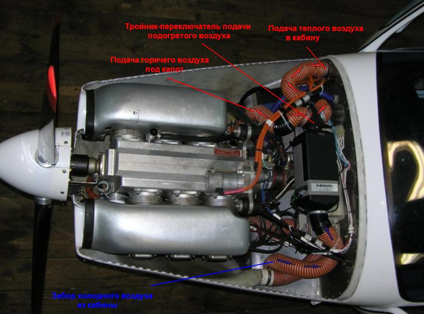

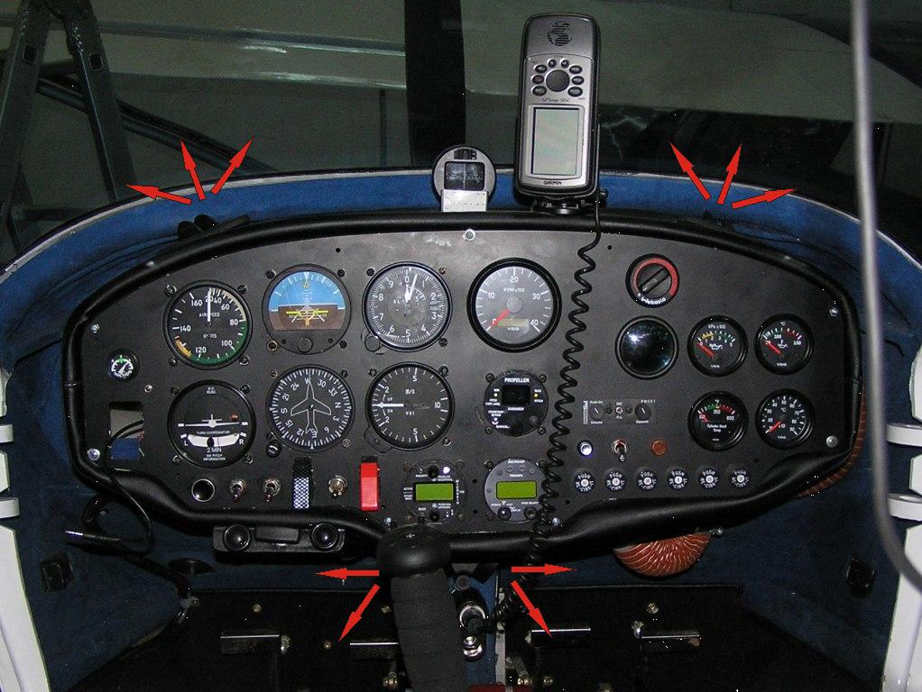

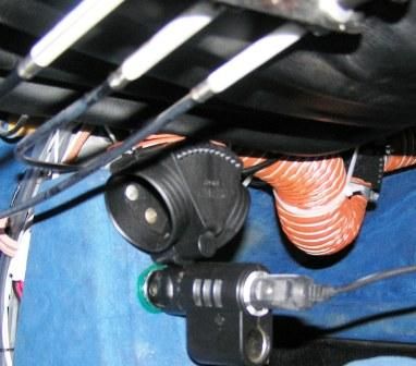

Продолжаем тему Webasto. С наступлением зимы Webasto добралась и до Jabiru. Пытаясь втиснуть сей девайс в ограниченное подкапотное пространство, я смутно начал догадываться об этимологическом проискождении названий отопителей Webasto и Eberspacher ;D
Тем не менее с минимально допустимыми зазорами блок отопителя разместился между верхними подкосами моторамы, а супергибкие американские воздуховоды позволили организовать как забор воздуха из кабины, так и его подачу в подогретом виде (управление из кабины) на обдув лобового стекла и в ноги пилотов либо прямо под капот для предпускового подогрева двигателя.

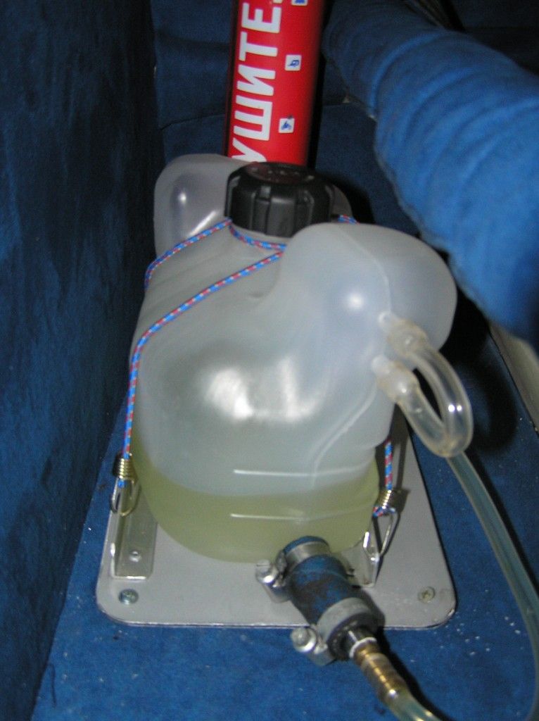

В целях пожаробезопасности решили ставить дизельный отопитель, бачок (расширительный от "десятки") разместился в нише за задними сидениями, отчасти компенсируя смещение центровки вперед.
Система успешно опробована и продолжает испытываться.

Ага...и перед кажным вылетом новы носки надевать штоль... ;D... А серьезно: топливо-бензо-солярный бак из расширительного сложится от ваших эспандерных резинок по метке верхнего уровня....несерьезно...ИМХО... ;) . На пикете-то будешь?

Фото крепления бачка посмотрел - УЖАС , ты коть крючки цепляй не НА бочок , а ОТ бачка. Иначе может его "прогрызть" и в лучшем случае будет всё вонять солярой ;)

А из какого места кабины идёт забор холодного воздуха
Холодный воздух забирается от ног левого пилота.
Т.е. получается замкнутая циркуляция? А не будет ли от этого запотевать стёкла? Я провожу аналогию с автомобилем: как только переключишь забор воздуха в положение "из салона", так сразу же все стёкла начинают запотевать! Хоть вентилятор ставишь на максимальную мощность и температуру воздуха поднимаешь до +30 градусов! СтОит только переключить забор воздуха "снаружи", всё сразу встаёт на свои места: можно и мощность вентилятора и температуру воздуха ставить на минимум и стёкла очень быстро начинают просыхать.
Не понял, с чего он должен сложиться? Бачок жесткий, не то что на классике. Да и крышка на нем с клапаном..
Во глазастый  ;D, не зря ВЛЭК раз в два года!
А если серьезно - это временное крепление, я просто хотел показать компоновку агрегатов.
Так и есть - пока замкнутая, если ветиляцию не открывать - боковые стекла действительно запотевают. Лобовое - ничуть. Ощутимых неудобств не доставляет. С вентиляцией - вообще без проблем. А КПД печки при заборе воздуха из кабины будет повыше. Посмотрим, как поведет себя отопитель в настоящие морозы.
При размещении отопителя под капотом, естественно, возникают сложности с местом забора холодного воздуха - делать лишние отверстия в самолете не очень хочется, а забор воздуха с нижнего среза капота чреват образованием вихрей и разрежений на срезе, соответственно, неустойчивой работой отопителя.
Вобщем, будем испытывать, и при необходимости дорабатывать.

Да и крышка на нем с клапаном Да-а...интересный подход.Напиши потом как эта идея себя покажет.
Вот насчет бачка волнуюсь меньше всего. На Л-42 - вообще полиэтиленовый от копейки.
