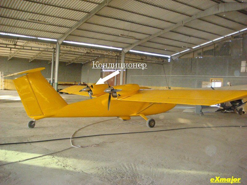

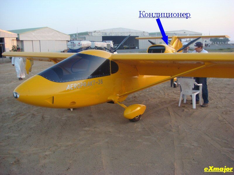

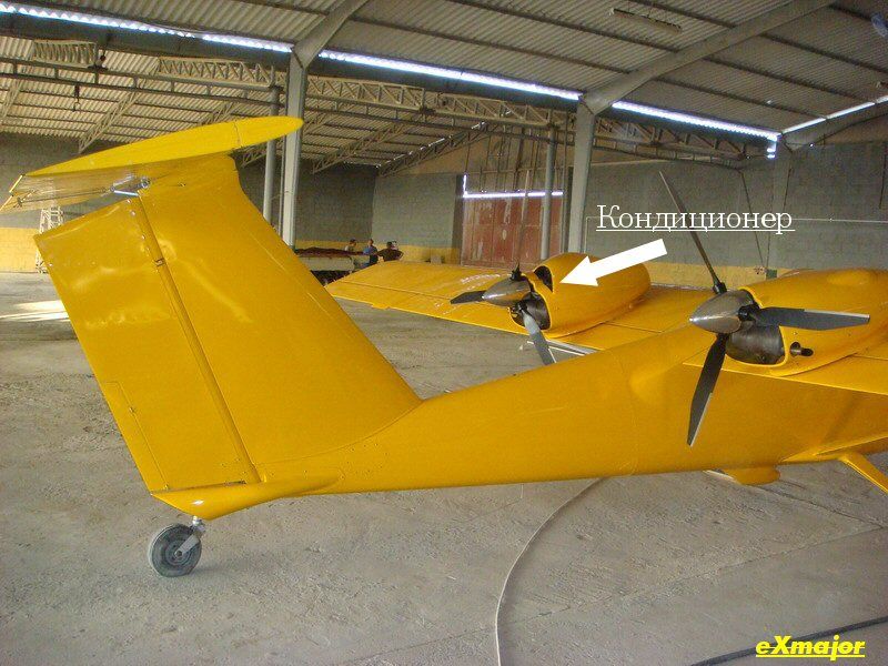

    104,6 КБ · Просмотры: 210
    97,2 КБ · Просмотры: 225
    73,9 КБ · Просмотры: 217
