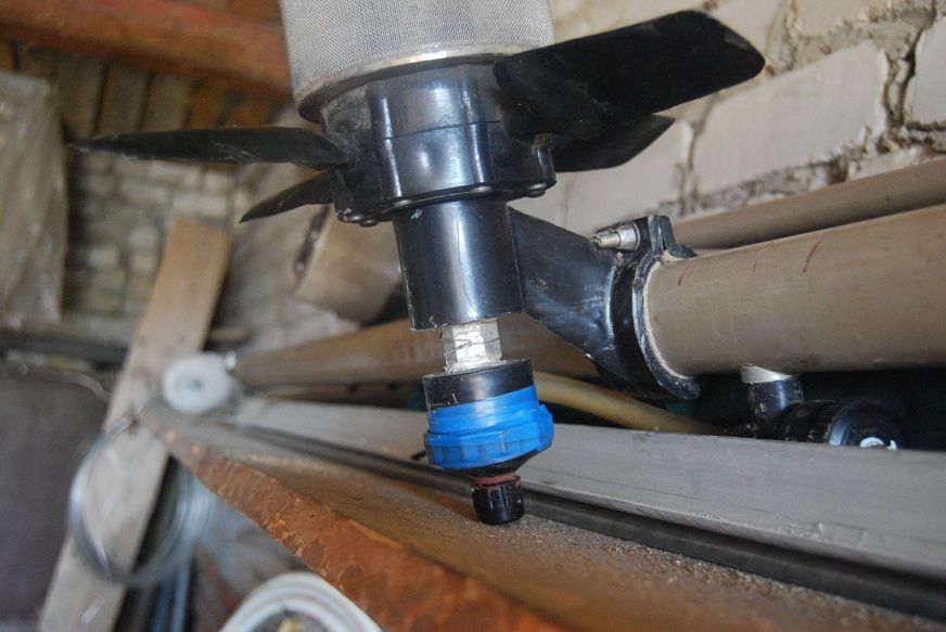

помогите опознать и где найли лопатки , может у кого есть такие
    69,4 КБ · Просмотры: 183
Подскажите, изготавливают ли дисковые (тарелочные) ВРЖ в Украине? Если да, тогда контакты, ссылки, фото.
В Феодосии, контакты затерялись правда, я там брал, классные.
фото не получается сжать, могу на мыло.
микрофорсунками
С любыми предельными значениями параметров агрегатов (микро размерения, макро давления и т.д и т.п)  потребуется специфичная технология применения. Как минимум - не реальная фильтрация реагентов.
