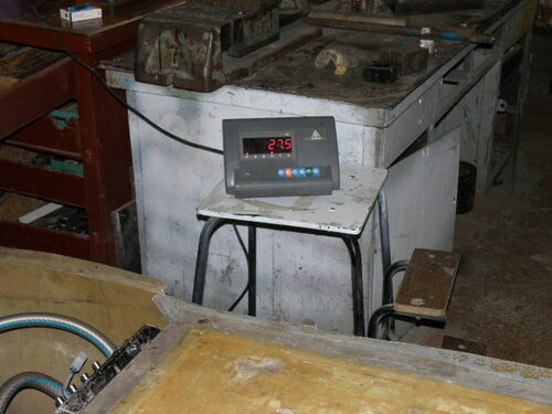

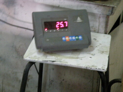

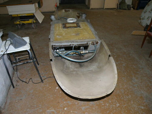

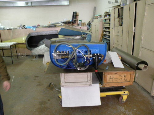

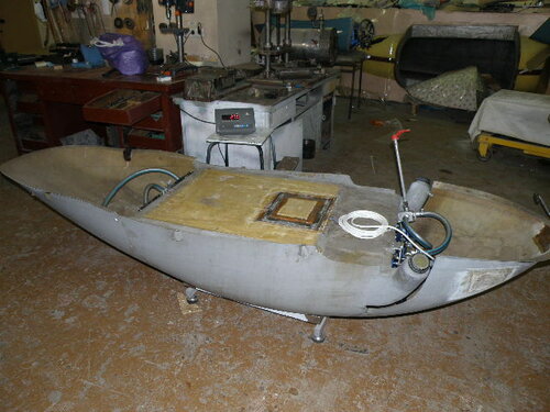

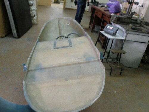

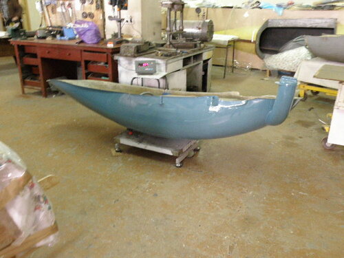

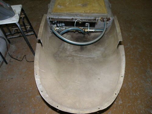

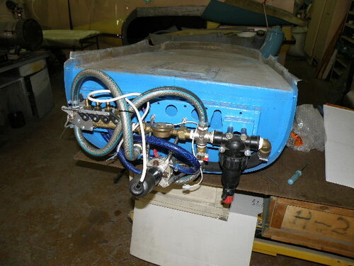

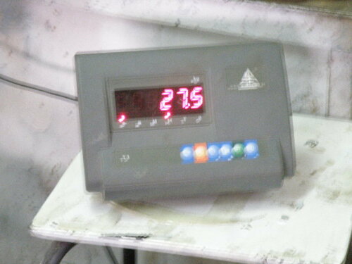

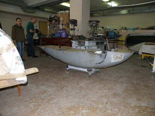

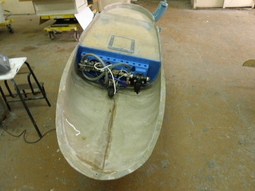

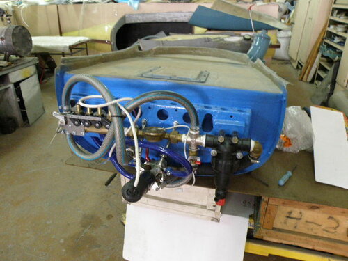

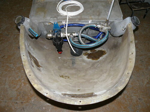

Фотографии баков  225 л. и 240 л. на весах.
Был у меня такой бак как на синем самолете, но во всяком случае похож две трубы сзади, зализанный, с болтами по периметру. Самолет СП-30.Весил с помпами 25 кг. Объем 170 литров. Намучился. При заправки с мотопомпы падал на хвост.  При неполной загрузке у самолета появлялась сильная задняя центровка, рулей еле хватало.  А к середине сезона, на ядах он еще и хлопьями пошел.
купил синий бак, проблем нет.
