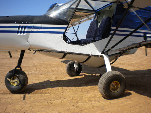

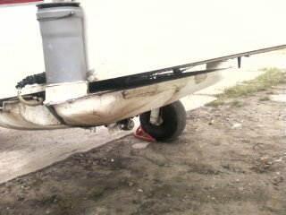

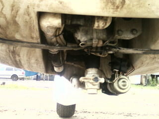

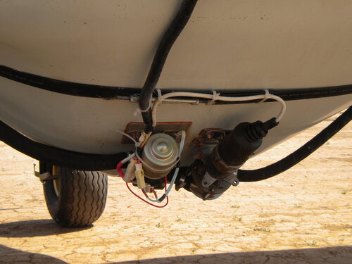

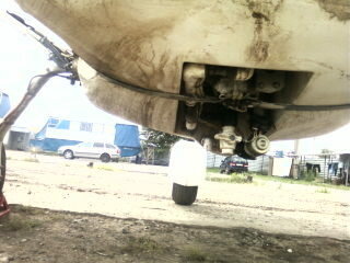

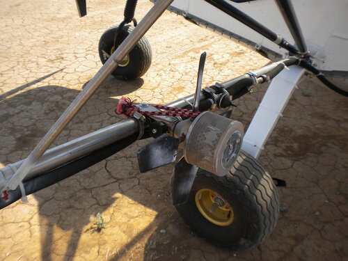

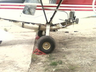

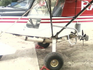

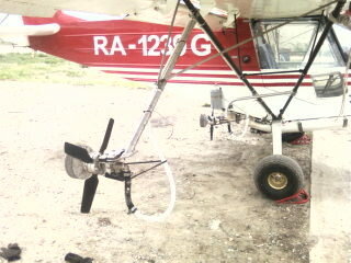

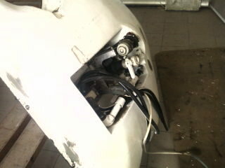

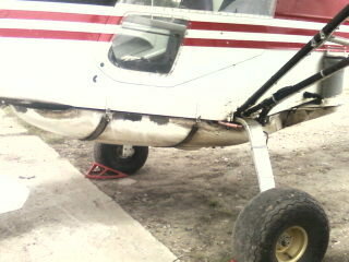

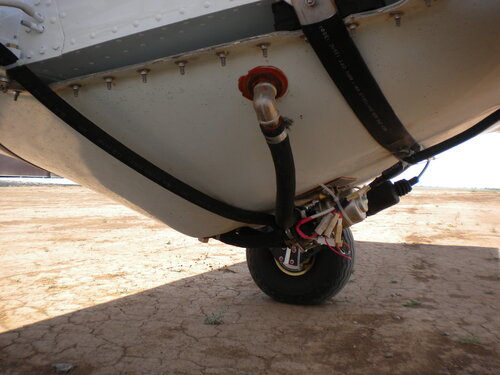

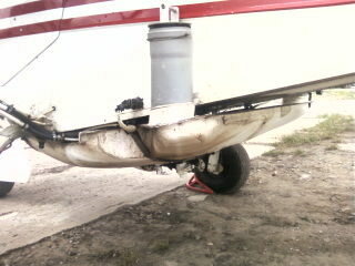

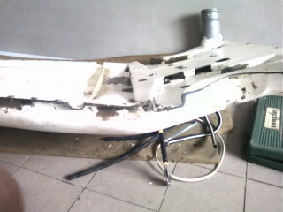

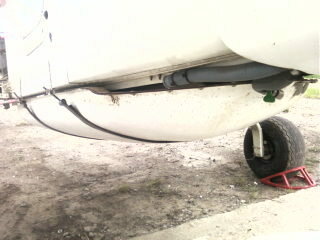

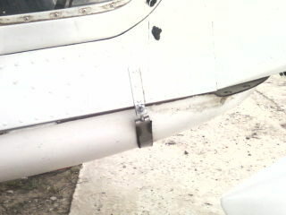

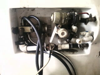

Химбак на самолете с помповым узлом. Весь помповый узел находится в теневой зоне и не создает лишнего сопротивления при полете.
А донное сопротивление самого хим.бака? Лучше было-бы эакрыть пространство за баком ( и помповый узел) обтекателем.
Да возможно вы правы. Но помповый узел находится под углом. Это лучше чем ставить его на огромном кронштейне на фюзеляже. А для того, чтобы его закрыть нужно сделать еще несколько форм для формовки пластика и придумать систему крепления и запирания. А это деньги. И в первую очередь они отразятся на стоимости бака. Да и честно говоря просто времени не хватает. И так всю зиму не разгибаясь их штампуем.

А донное сопротивление можно значительно снизить ( почти полностью) и без больших финансовых и трудозатрат.
Обьясняю как:  1) нужно по бокам хим.бака ( слева и с права), в задней части, установить пластины изогнутые под углом примерно 45-50 градусов. Линия сгиба пластины должна проходить немного сзади линии задней стенки бака.Сгиб пластины должен быть направлен за хим.бак, в зону разрежения. Т.е. перенаправляем часть потока проходящего вдоль стенок бака под брюхо самолета за хим.бак. Пластины и крепежные пластины должны быть выполнены из того-же пластика что и бак и приварены к баку.
Как наглядный пример - спойлер на ВАЗ-2108,09.Со спойлером стекло и зад чистые,без спойлера - грязные.Пластины должны отстоять от боковых стенок бака на расстоянии 25-50мм.Пластик весьма термопластичен.И с помощью фена можно будет уже на самолете путем нагрева и увеличения или уменьшения угла сгиба пластины подобрать оптимальный угол.
Сами пластины не создадут большого сопротивления и не снизят аэродинамическое качество,а донное соротивление снизят весьма и весьма значительно. Не уберут совсем,но снизят. Что, в целом, приведет к общему улучшению характеристик самолета.

Пункт 2) Выполнив доработки бака (боковые пластины-спойлеры) снизили донное сопротивление за хим.баком. Снизили, но неубрали полностью! Как убрать оставшееся сопротивление?
Для этого нужно дооборудовать сам самолет. За кабиной, на верхней поверхности фюзеляжа, устанавливаем небольшой воздухозаборник.От заборника прокладываем воздуховод и выход делаем сразу за задней стенкой хим.бака.
Теперь физика прцессов: -Что такое "донное сопротивление"?
-Это разрежение возникающее за хим.баком. Своеобразная присоска тянущаяя самолет назад. Для того,что-бы "отлепить" эту "присоску" нужно подать в зону разрежения дополнительный воздух.Вот эту функцию и выполняет вышеуказанный воздухозаборник. Если правильно просчитать плошадь входного отверстия, то возможно можно будет обойтись только воздухозаборником без боковых пластин-спойлеров на хим.баке. Причем,интересный момент-воздух всегда перетекает из зоны с большим давлением в зону с меньшим давлением.Если расположить воздухозаборник (или два) в зоне с бОльшим скоростным напором ( по бокам фюзеляжа), можно добиться за хим.баком избыточного давления(теоретически).Но этого не будет,т.к. избыточное давление будет "сбрасываться" в окружающий воздух. Однако как? С верху "брюхо" фюзеляжа, с низу и с боков ЧАСТИЧНО ограничивает скоростной поток от набегающего воздуха.Значит избыток воздуха будет уходить частично в низ, частично в стороны и в основном назад,образуя своеобразный "воздушный обтекатель". На самом деле все сложнее, но в первом приближении примерно так.
Цель достигнута? Да!
Затраты на доработку хим.бака и дооборудование самолета ну оооочень небольшие (могу подсчитать).Но эффект, достигаемый этими доработками стОит этих затрат.

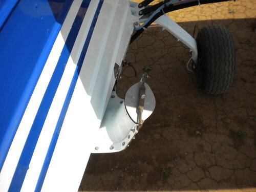

To eug.volkov вы работали с нашим баком? Судя по всему нет. Если бак пустой вы не почувствуете разницы при полете даже на максимальных скоростях. А вот если повесить остальную навеску врж штанги, вот тогда ЛТХ серьезно меняются. С одним баком пустым или без него нет разницы - это подтверждают и производители самолета СП-30 и десятки пилотов, которые уже работают с нашими баками. Ну а как говориться приколхозить можно ко всему все что угодно. Было бы время. Вопрос только зачем? 🙂
To Сан Саныч 74. С бункерами скорость на дельте значительно снижается.  В начале двухтысячных мы пробовали на МД-50 и еще на нескольких. Ничего удачного не вышло. У Вас если есть возможность, никто не против 🙂. Мы просто перешли от дельталетов на СТОЛы по причине большей эффективности и производительности и т.д. и т.п. Поэтому и эксперименты с сеялками на дельты закончили. На СТОЛе бункера вешаются без проблем. Самолет сеит порядка 400 га за 2 смены, т.е. за день. Так что еще придумывать?  🙂

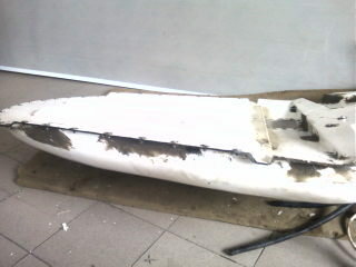

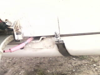

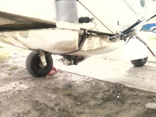

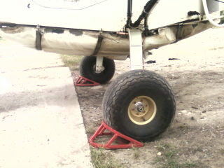

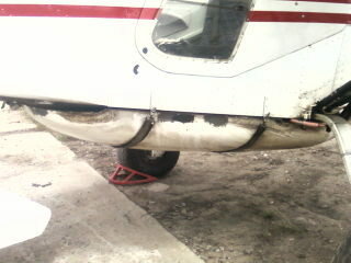

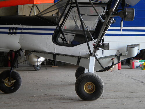

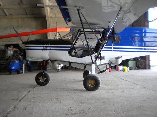

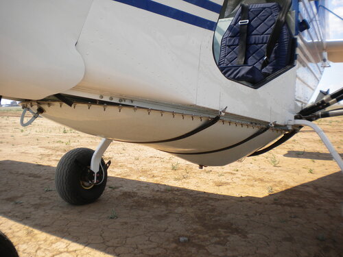

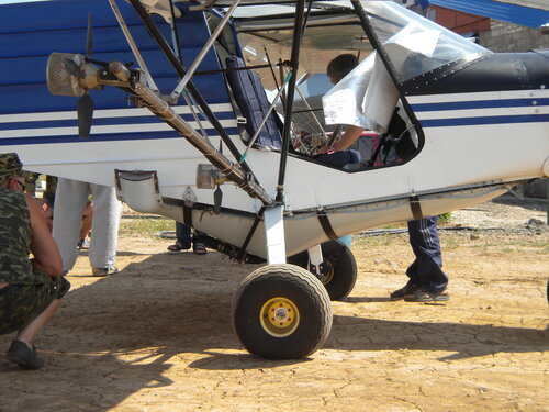

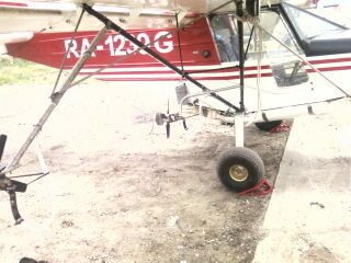

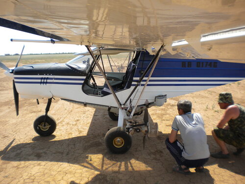

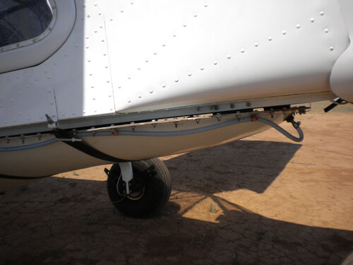

Добрый вечер! Как уже писал , три сезона отработал на предприятии расположеном в Волгограде в районе Песчанки. Летал именно на СП-30 с точно таким по форме баком,но сделаном из алюминиия и с точно такими-же штангами и ВРЖ. Поскольку я, человек "избалованный" хорошей авиационной  техникой и работал на АХР на разных типах самоленов  ( М-12"Касатик"-три сезона, АН-2-два сезона,С-012 "Ястреб"-четыре сезона и соответственно СП-30),то мне есть что и с чем сравнивать, что сказать и что показать.Есть фото СП-30 с гораздо более аэродинамически чистыми баками и работают эти самолеты у Вас в Волгограде. И работают на этих самолетах Волгоградские пилоты, которые раньше летапи на этих-же самолетах ( и не один сезон) но с баками такой -же формы как у вас. Спросите ИХ мнение!
И ( если это возможно) дайте полетать пилотам летающим с такими баками как ваши на самолете с баками как на фотографиях.Увидети на сколько измениться их мнение о том,что якобы характеристики (даже с пустым!баком) не изменяются. Изменяются, и еще как.Причем в лучшую сторону. Скорость выше на 10-15км.,обороты ниже. Все это в хим.варианте, и с Полным и с Пустым баком. Причем центровка при полном или пустом баке практически не изменяется,тогда как с баками вашего типа центровка при полном и пустом баке изменяется очень заметно.
Теперь ответ на вопрос "зачем?" ;-Для того,чтобы приблизить характеристики самолета с худшим вариантом хим.бака к характеристикам самолета с лучшим вариантом хим.бака. Как минимум, запас скорсти и мощности еще ни кому и ни когда не мешал.
Фотографии в компе на работе. Завтра после обеда выложу.

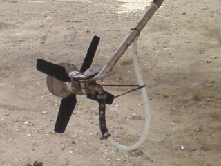

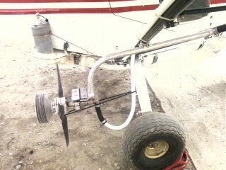

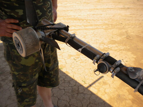

По поводу хим.штанг и механизма вкл. и выкл.химии  тоже есть более простые и надежные решения уже отработанные и работаюшие в Волгограде и не только.
