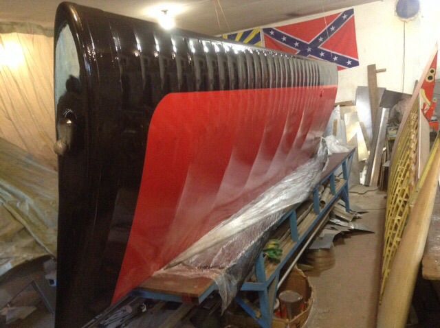

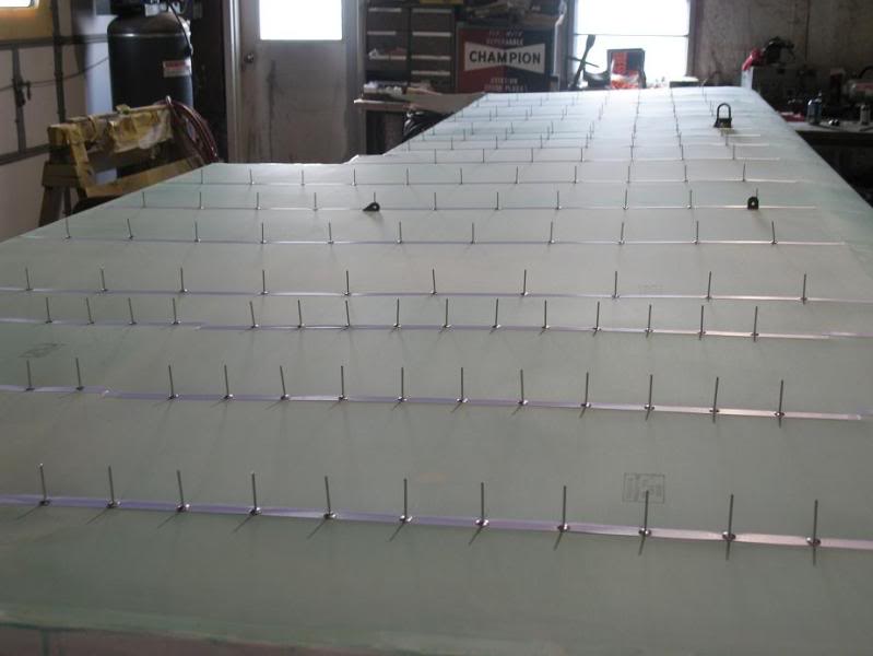

1. "добавляете ли Вы, уважаемый Андрей 59, защиту от УФ?" -  не применял. Посмотрим через сколько лет разрушится ткань. Не думаю, что через год нужна будет перетяжка.
2. "заклепочки у вас специальные с широкой шляпой для полимеров или обычные аль-сталь или аль-аль и мажете ли  Вы шляпки лаком или грунтом?" - Заклепки с увеличенной шляпкой "Брало"  аль-сталь, ничем не мажу. Нервюра никак не ослабнет, она несет вертикальную нагрузку, а не поперечную.
Я не сам это придумал а повзаимствовал у америкосов.
Как бы Вы не делали защиту, все равно не получится самолет вечным. Но лет 10 выдержит. ИМХО.
Вот..

Вот вы примерчик показываете буржуйский наверное полифибером  чаловек перетягивает , и ценонацт...вообщем по их технологии там есть уф защита в одном из слоев покрытия ...
а злепки это же бугорочки горбики ) нитка или технпология по диатэксу (  клеевая) большее качество поверхности плоскостей дает . если канеччно за качеством поверхнотей  не гнаться
повторюсь вашим ИМ...)))
Ну, я про защиту от УФ промолчу, может и нужно было сделать, а вот насчет прошивки, я с Вами не согласен. Все рули у меня прошиты их нитками, никакая она не клеевая, а плетеная и плоская пропарафинена. И не такие уж у нас скорости, чтобы гнаться за гладкостью поверхности.. И качество поверхности ни чуть не лучше чем с заклепками..
согласен про скорости понятно... и более технологично заклепками ...
но я наблюдал как ведут себя заклепки открытые только лакокраска покрытие,  аппарат 2009 гв и уже есть легкая шагрень вокруг  некоторых заклепок отрывных  по металу - лобик (
- так я это вижу ,и приму меры а как увидеть под ленточкой  :-?
как думаете?!

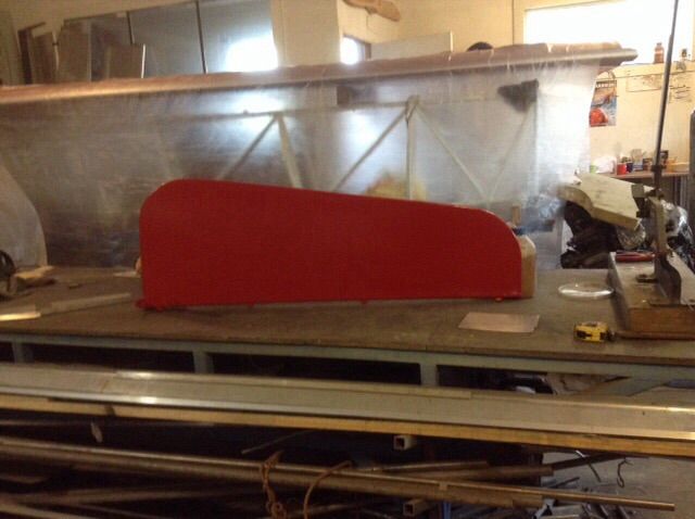

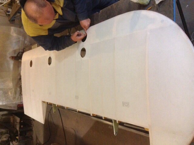

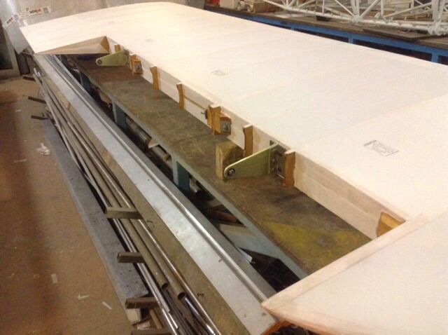

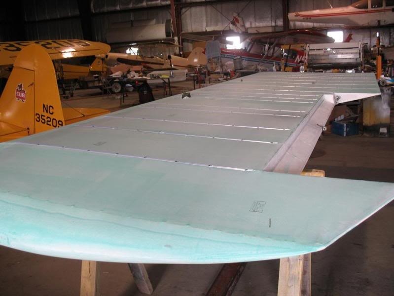

Мы, обтягиваем Poli-Fiber, далее Poli- Sprey и потом красим.

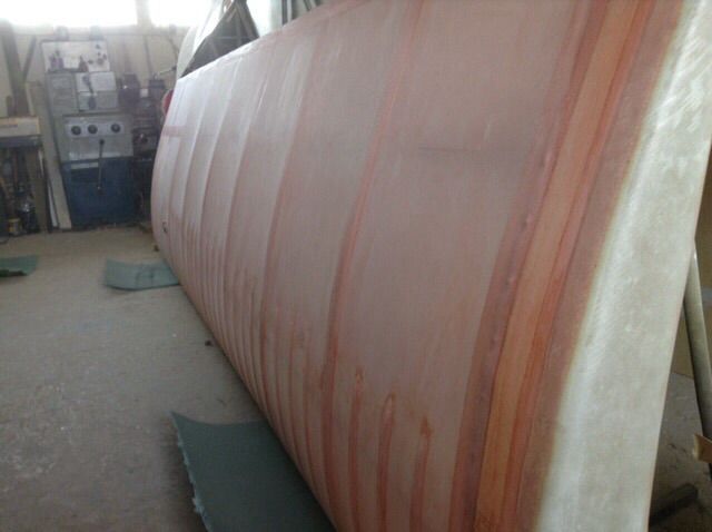

Пробовали эмалитом и красили автоэмалью с пластификатором, на горизонтальных поверхностях всё потрескалось и облезло, на вертикальных держиться неплохо. Вообщем может держаться но, нужно быть аккуратным с толщиной слоя. Тонкий слой без эпоксидного грунта не блестит а с ним трескается и отваливается, в понедельник сделаю фото.
Где то нарушили технологию. Летают самолеты по 15 лет. Синтетика+емалит+автокраска с пластификатором. Блестит как новые.
