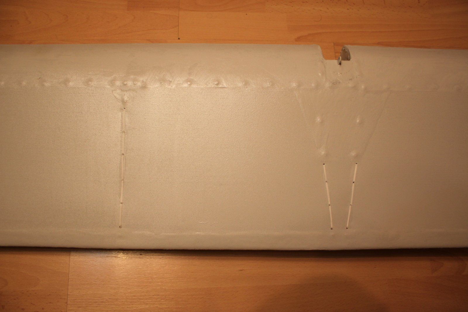

На снимке ниже, приведен закрылок после нанесения двух слоев грунта РМ40 краскопультом. Наврят ли кисточкой будет лучше. Экономия времени незначительная.

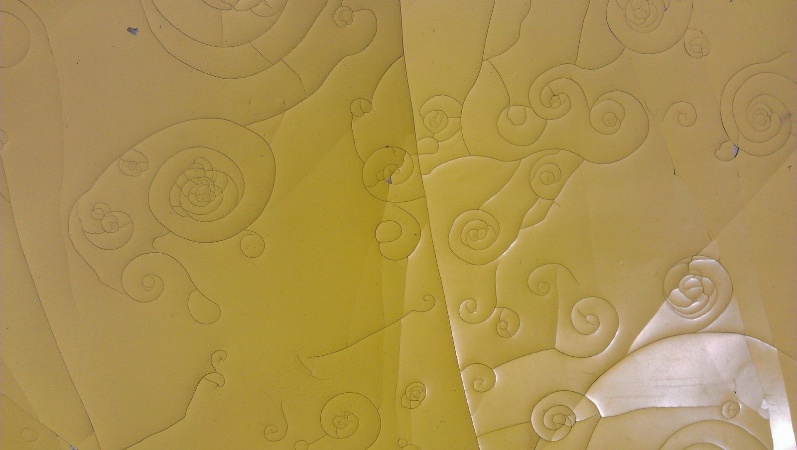

В конце 2010 года самолет был обшит синтетикой (Белорусская молочка) с применением
эмалита и окрашен акриловой краской. Уже через год, во время летных испытаний, на обшивке видны были трещины, и началось обсыпание краски. К 2015 году вид обшивки стал плачевным. Почти вся поверхность краски была в концентрических трещинах.
Ну не знаю как покрывали молочку эмалитом, а затем красили - у меня молочка (толстая, которая 180 г/м) пропитана эмалитом с пудрой плюс акрил двухкомпонентный с эластификатором Novol 39001 PL 770 - с 19 года стоит под открытым небом (и зимой и летом) - никаких проблем. Понимаю, что прошлый век, но всё же тут многое зависит от качества работ.

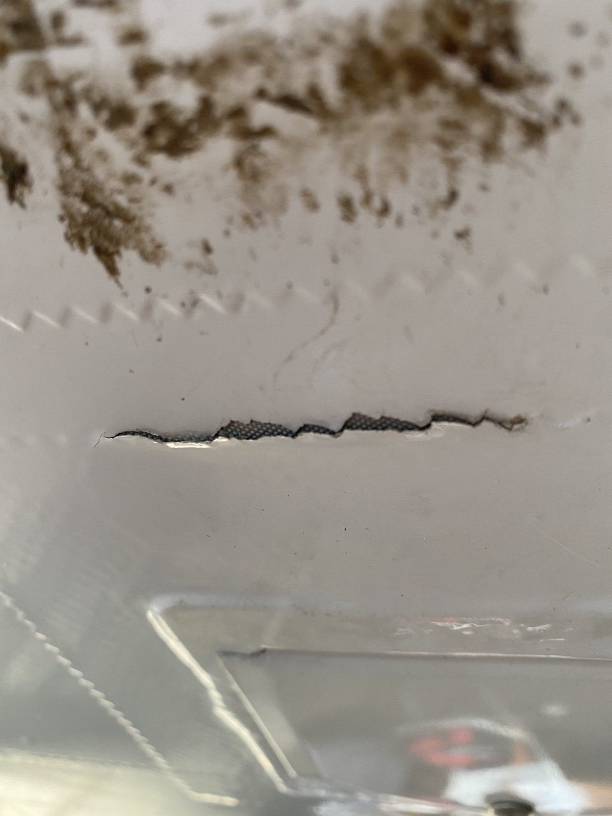

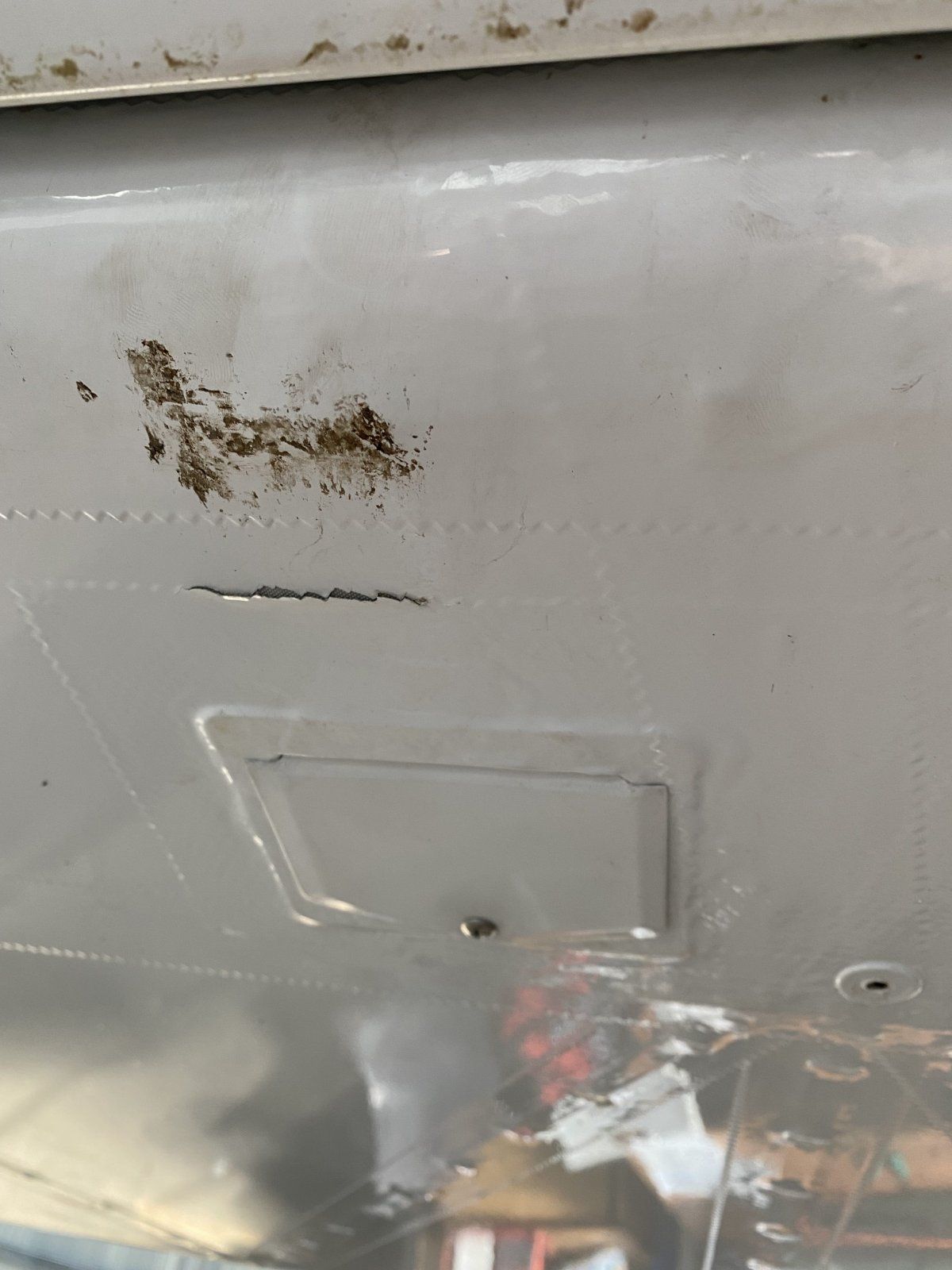

Вполне пойдёт.
Вообще, когда я обтягивал Авиатику, то использовал сперва ВК-11, а когда ВК-11 стало нехватать, то на полках применял ВК, а на лобиках и хвостиках стал применять "88НТ". После, ради чистого любопытства приклеил по полоске ткани к дюралевому листу на ВК-11 и на 88НТ - оказалось что держат они примерно одинаково и завершал обтяжку я уже чисто на 88НТ , разбавляя его смесью бензина (нефрас, он же галоша) и этилацетата в равных пропорциях.
В вашем случае, считаю, надо будет аккуратно подрезать то, что торчит, зашкурить ЛКП вокруг изъяна, залить углубление и смазать зашкуренную поверхность клеем, приклеить заплатку и после высыхания клея закрасить.
Все объясняет ключевое слово "качество работ". Я бы еще добавил "технологичность".
