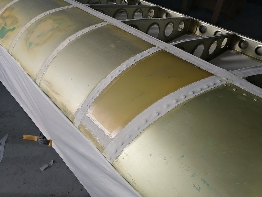

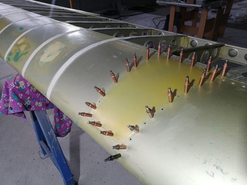

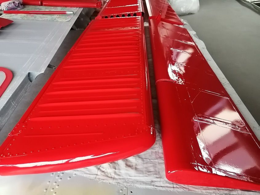

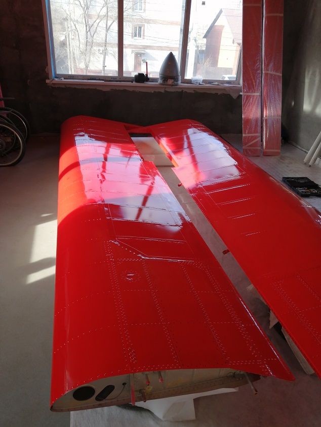

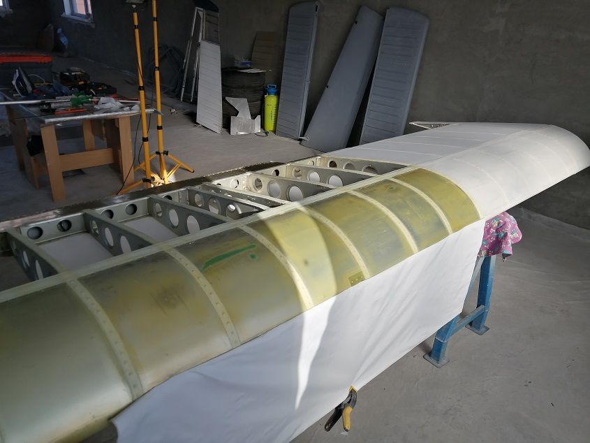

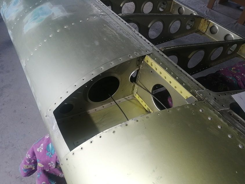

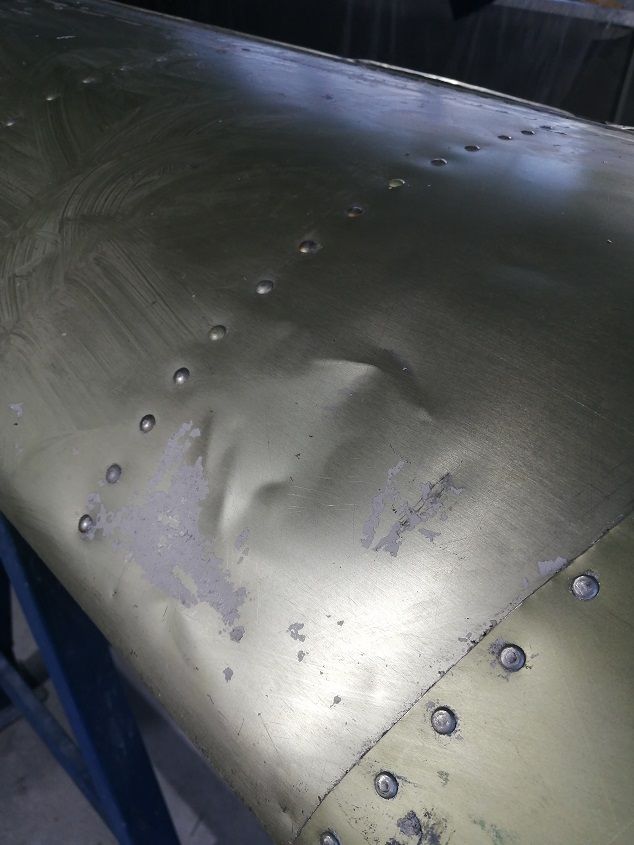

Все рулевые поверхности уже обтянуты тканью и покрыты лаком. Я набил руку и занялся консолями. Снала устранил все повреждения. Мелкие вмятины подправил шпаклевкой, а с более крупными расправился радикально. "Резать к чертовой матери не дожидаясь перитонита"

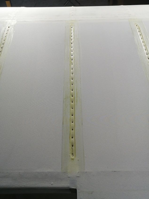

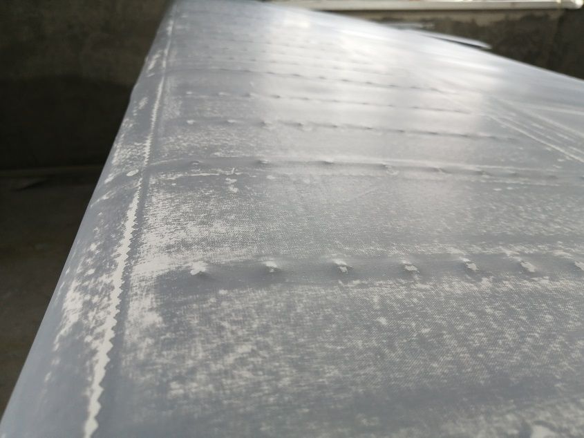

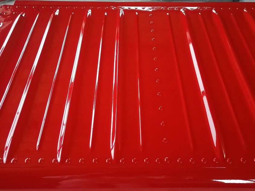

Ткань клеил через лоб. Ширина ткани у нас 1800мм. и она практически полностью попадала на нервюры. Тянуть начинал от законцовки к корневой части. Первая полоса ложится без подрезки идеально, от второй отрезаем сантиметров пять . Третья подрезается больше. Резал прямо по месту зубчатыми ножницами. Пришивал ткань воскованной ниткой, перед прошивкой проклеивал по нервюрам по верх ткани синтетической лентой. отверстия проплавлял тонким паяльником. расплавленный материал по краю отверстия нужно прижать пальцем в перчатке пока он не остыл. Так получается очень аккуратные отверстия. Узлы вязал на каждом стяжке.

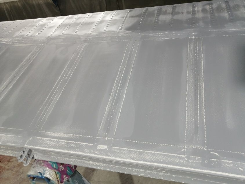

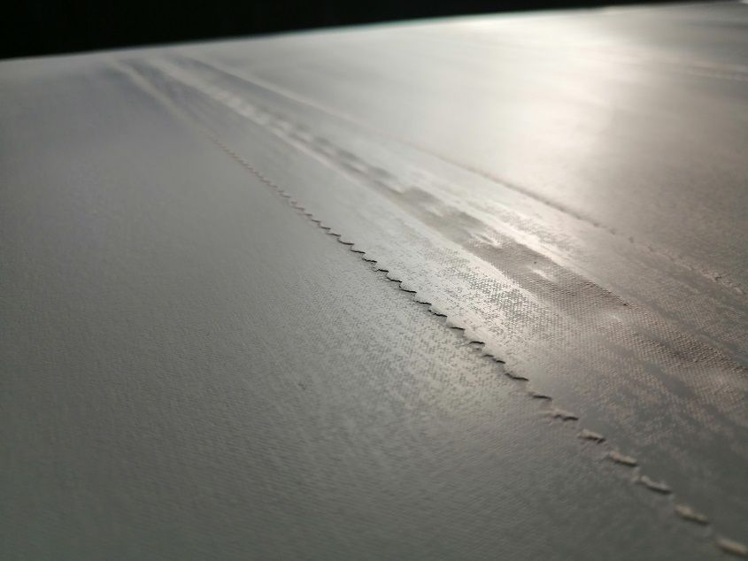

Ткань натягивал обычным утюгом в три прохода, постепенно повышая температуру. После натяжки ткани дополнительно ребром поверхности утюга пригладил зубчатый край отделочных лент. Затем нанес акриловый лак в три слоя с добавлением оксида титана. каждый слой лака шлифовал наждачной бумагой особенно уделяя внимание зубчатым краям отделочных лент. За тем нанес один тонкий слой акрилового грунта порозаполнителя ( я использовал Reoflex) и снова шлифовка с водой. Результат на фото.
Ну собственно ради чего была вся эта прелюдия. Цвет красный феррари. Одно маааленкое замечание. Он красится только на белую подложку. По этому поверх серого грунта пришлось нанести еще слой белой базовой краски и только после этого два слоя красной. Первый сухой, второй мокрый глянец. Квадратный дециметр ткани пропитанный всеми слоями лаков и красок весит два грамма. Можно посчитать вес обшивки.

Я старался добиться максимально гладкости тканевой поверхности перед нанесением краски, по этой причине наносил три слоя, шлифуя каждый. Если такой задачи нет то хватит и одного -двух.

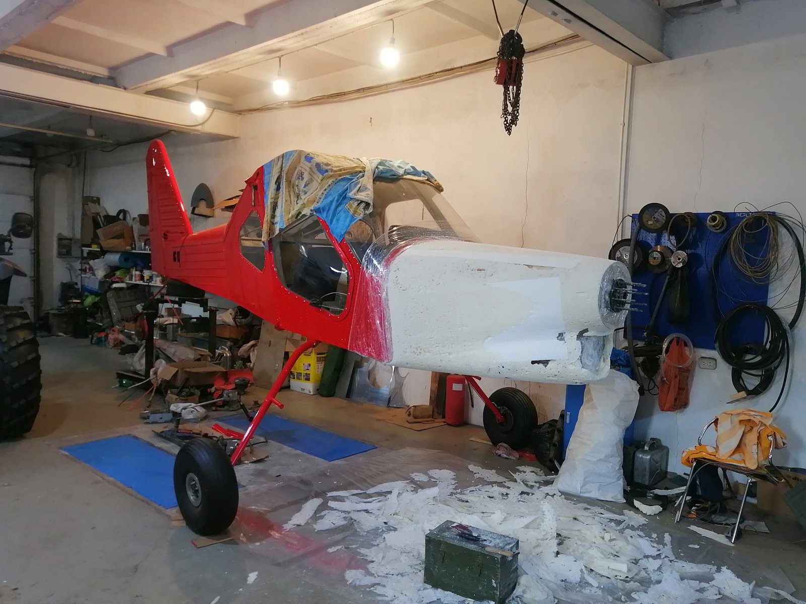

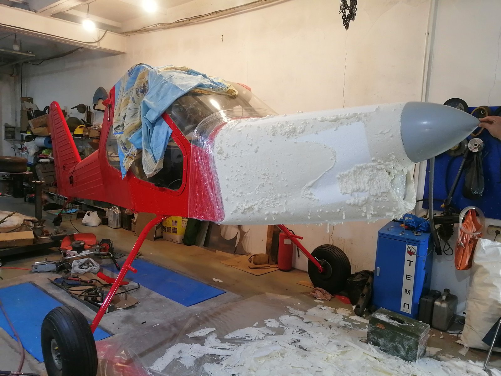

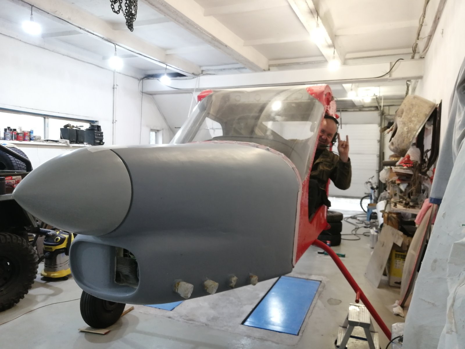

Установили двигатель. Пока без обвязки. Обмотали стрейч пленкой и далее по классике изготовления болвана ( пуансона) под оклейку стеклотканью.

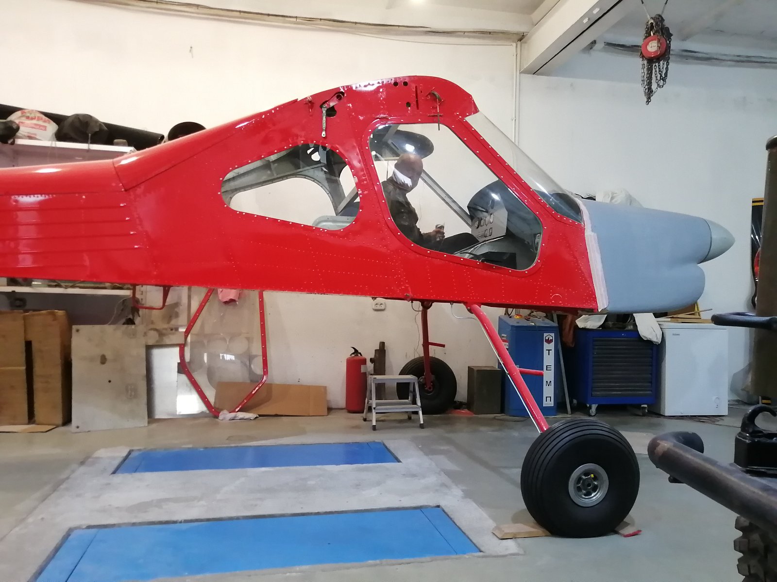

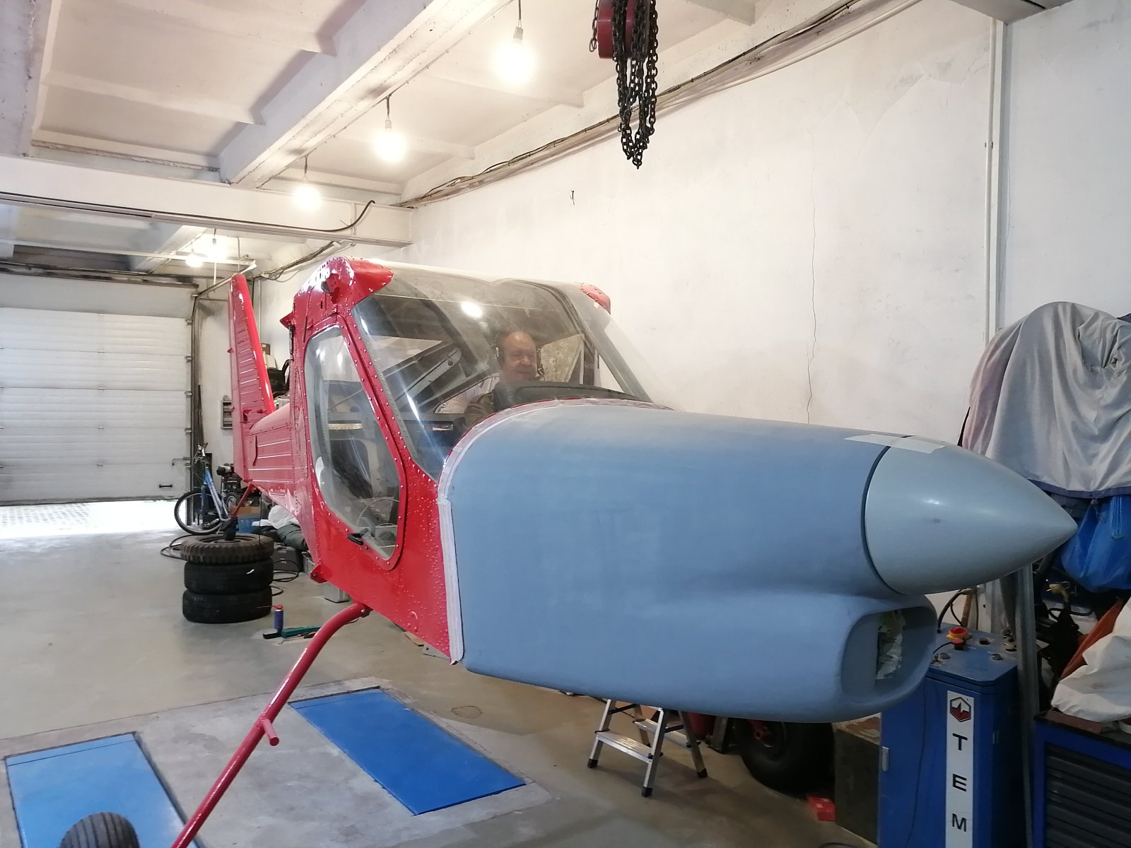

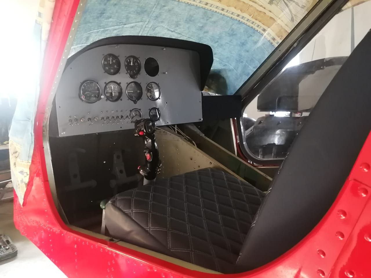

Да, кабину немного подсобрали. Не думаю что мои публикации сильно кому то интересны, но меня это дисциплинирует. По этому буду продолжать.

Как это не интересны публикации? Наоборот, очень даже интересны и полезны. Читаешь, и мотивируешься на новые свершения.
Обтекатель отлично получился у вас!
Я бы добавил обтекатель на нижнюю часть фюзеляжа, что бы не такой квадратный был, там всякие срывы идут и могут ложиться на оперение.

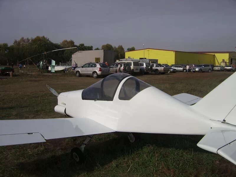

Виттман "Тэйлвинду" плоские грани фюзеляжа не мешают летать очень быстро, и в общем неплохо.

Я видел этот самолёт, это вот коробченка с лягушенками... Типа газели размерами.. Чудес не бывает.
Даже опуская, что на каком то режиме полёта всё хорошо.
Но самолёт летает на разных режимах, скоростях, скольжениях.
Мало того, за винтом идёт закрученый поток, у нас от свежей травы чётко видно на самолёте его направление.
Это как берт рутан обманьщик(в хорошем смысле) со сземой утра, типа из за этого самолёт летит быстро, Не-а, из за того что там два заложниках в снаряд размерами в авиа модель запихнули.
А если точнее, на самолёте а-21 тоже немного подзабили на нижнюю часть хвоста, и получили на некоторых режимах при посадке со скольжением срывы ложащие вихрем на половинку стабилизатора типа бафтинг. На следующих самолётах было исправленное, однако.
При этом с небольшим снтжением 200 легко на 30л.с. Кстати размеры а-21 очень похожи на газель. Крыло прям один в один. Кабина на 300мм уже только.

Аэродинамика-дама капризная, один раз так выходит, другой раз этак...хотя общие рекомендации известны, и работают. У "Тэйлвинда" судя по тому, что их строят и используют более 50 лет, без сюрпризов. И "Кри-Кри" тоже коробчатый и ещё всякие-разные....Стоит ли веса дополнотельного навешивать на и без того перетяжелённый самолёт, без острой необходимости-вот вопрос?
