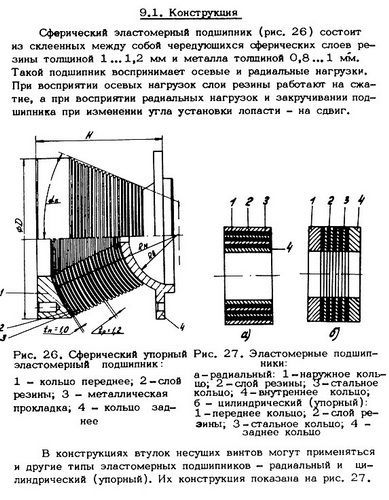

Допустим, нам нужно сделать сферический эластомерный подшипник.
Все расчёты и объяснения (разжёвывания) того, из каких элементов подшипник состоит
МОЖНО ОПУСТИТЬ.
Самое важное - это примерный химический состав эластичной прослойки.
Возможно, можно применить сырую резину какой-нибудь определённой марки и, натурально, привулканизировывать к подготовленным металлическим сферическим элементам.
И вулканизировать, допустим, при каком-то определённом давлении на ОБЪЁМ "резинки" для того, что бы получать "резинку" с большей плотностью, чем обычно и тем самым, получить "резинку" более жёсткую (твёрдую).
И то, каким макаром сделать так, чтобы "прослойка" прочно агдезировалась к металлическим элементам подшипника.
Или может быть, действительно, изготовить герметичную составную матрицу
для изготовления подшипника одной какой-то формы и размеров
укладывать в неё подготовленные сферки, расположив и зафиксировав их в матрице (каждую сферку на своём месте)
и после этого закрыть и загерметикзировать это матрицу
(с уложенными в неё сферками).
За тем под определённым давлением загнать в полость матрицы "резинку" в каком-то жиденьком или полужиденьком состоянии так, чтобы этот состав гарантированно заполнил все пустоты.
Это всё "прожарить", как того потребует технология вулканизации.

Если это сферический, то состоят они из металлических сфер разного диаметра, штампованных, а лучше изготовленных на токарном станке.
Чем поверхность контакта с "резинкой" шероховААтее, там лучшЭЭе для агдезии с "резинками".
И, собственно, "резинки", "уложенной" промеж металла.
Правильно?

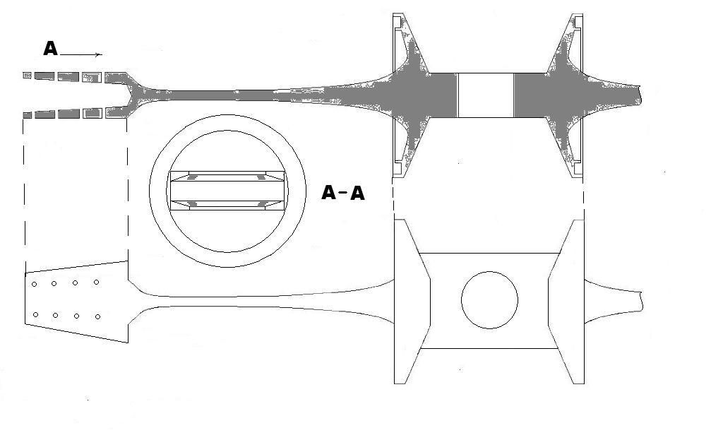

Начну с самого сложного и ответственного – композитный элемент, несущий основные нагрузки (рассмотрение двух лопастного варианта):
Расчёт композитного  элемента: композитный  элемент несёт нагрузку «на разрыв» (основная), и на «на изгиб» и «на кручение» (второстепенные). Степень второстепенных нагрузок минимальная, поэтому их можно отнести в разряд «факультативных», и эти нагрузки устраняются эластичностью композита, которая достигается подмешиванием пластификатора перед отверждением.
   Изготовление, сводится к следующему: форма для изделия, изготавливается из фенолформальдегидного (эпоксидного) связующего, с наполнителем, в которой формируют моделью из подручного материала, будущую форму высоко нагруженного элемента эластомера. Сначала по ответным половинкам формы, прокладывается ткань, которая по составу такая же, как и армируемое волокно, для устранения возможности расслоения конструкции. Расчётное по площади сечения армирующее волокно композита, укладывается  в матрице «в-натяг» (натяжение волокна проходит по дальним точкам крепления лопастей. Отверстия для крепления лопастей и вала, формируются закладкой формовочных стержней), затем заполняется волокном те места, которые требуют заполнения, с последующей пропиткой фенолформальдегидного (эпоксидного) связующего (либо используют волоконные препреги, которые не требуют применения эпоксидного связующего дополнительно), а затем  - полимеризация связующего, в соответствии с условиями применения. Применение раздельной пропитки эпоксидного связующего по зонам нагрузок «на кручение и изгиб», с добавление пластификатора, и «местам крепления лопастей и вала» - без него, увеличивает его ресурс, снимает нагрузку на привод управления и повышает прочность крепления эластомера по месту лопастей и вала. После полимеризации эпоксидного связующего, изделие извлекается из матрицы, обрабатывается от облоя, оценивается на предмет «отбраковки». Готово.

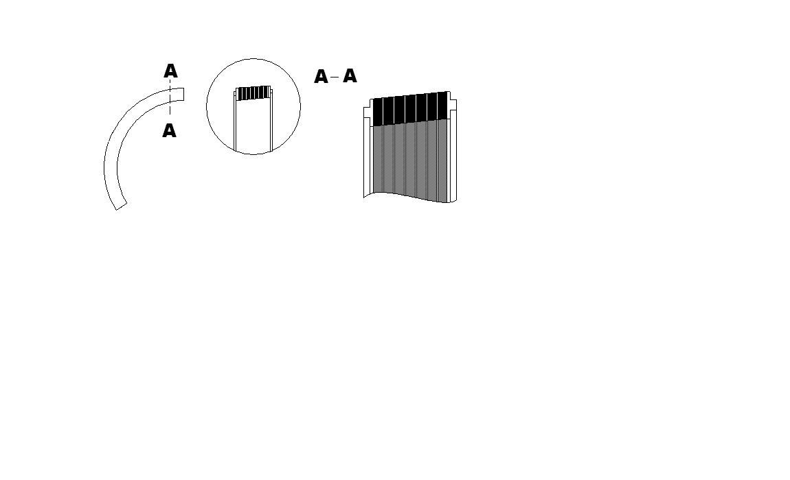

Резинометаллический сэндвич: Изготовление заключается, в выпекании его из набора переслоя  сырой резины (с поверхностью, подготовленной и очищенной, для лучшей адгезии между резиной и металлом, при вулканизации) и металлических сегментов, в сектора. Выпекание может проходить в композитной форме, т.к. эпоксидная форма может выдерживать температуру вулканизации. Форма перед вулканизацией, стягивается винтами. При сборке 3 сектора, составляют комплект набора для одного эластомера

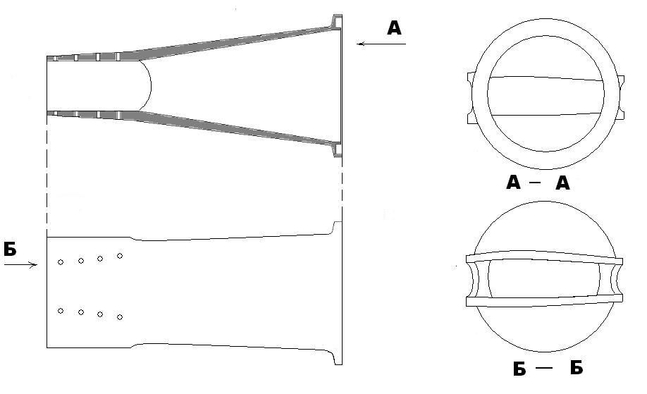

Дюралюминиевый стакан эластомера, несёт самые минимальные нагрузки, и изготовление его сводится к токарным работам, с последующим формованием по профилю лопасти на месте крепления...
