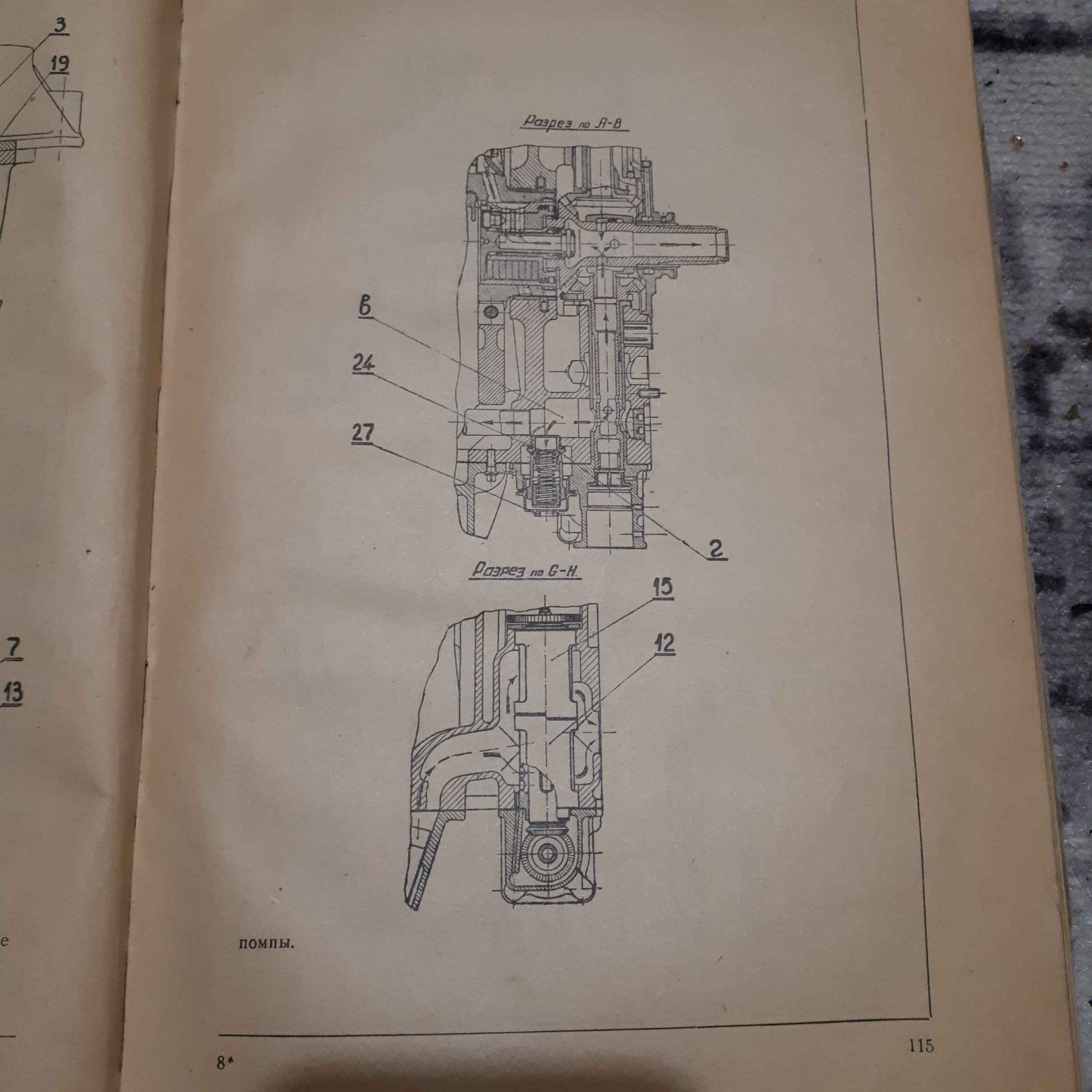

Да в общем то все это уже тут неоднократно обмусолено, прототипы есть в железе и работают.
См. авиадизель deltahawk (двухтактный, перевернутый V-4, с петлевой продувкой через окна, сухим картером, и комбинированным наддувом).
Второрая тема, с доп золотником на выпуске - двухтактник alpha-otto https://reaa.ru/threads/dvukhtaktnyi-alpha-otto.113376/
nashei-mechty-uzhe-sushchestvuyet-eto-chistyi-moshchnyi-dvukhtaktnyi-dvigatel-s-nadduvom-i-povorotnym-png.578732
