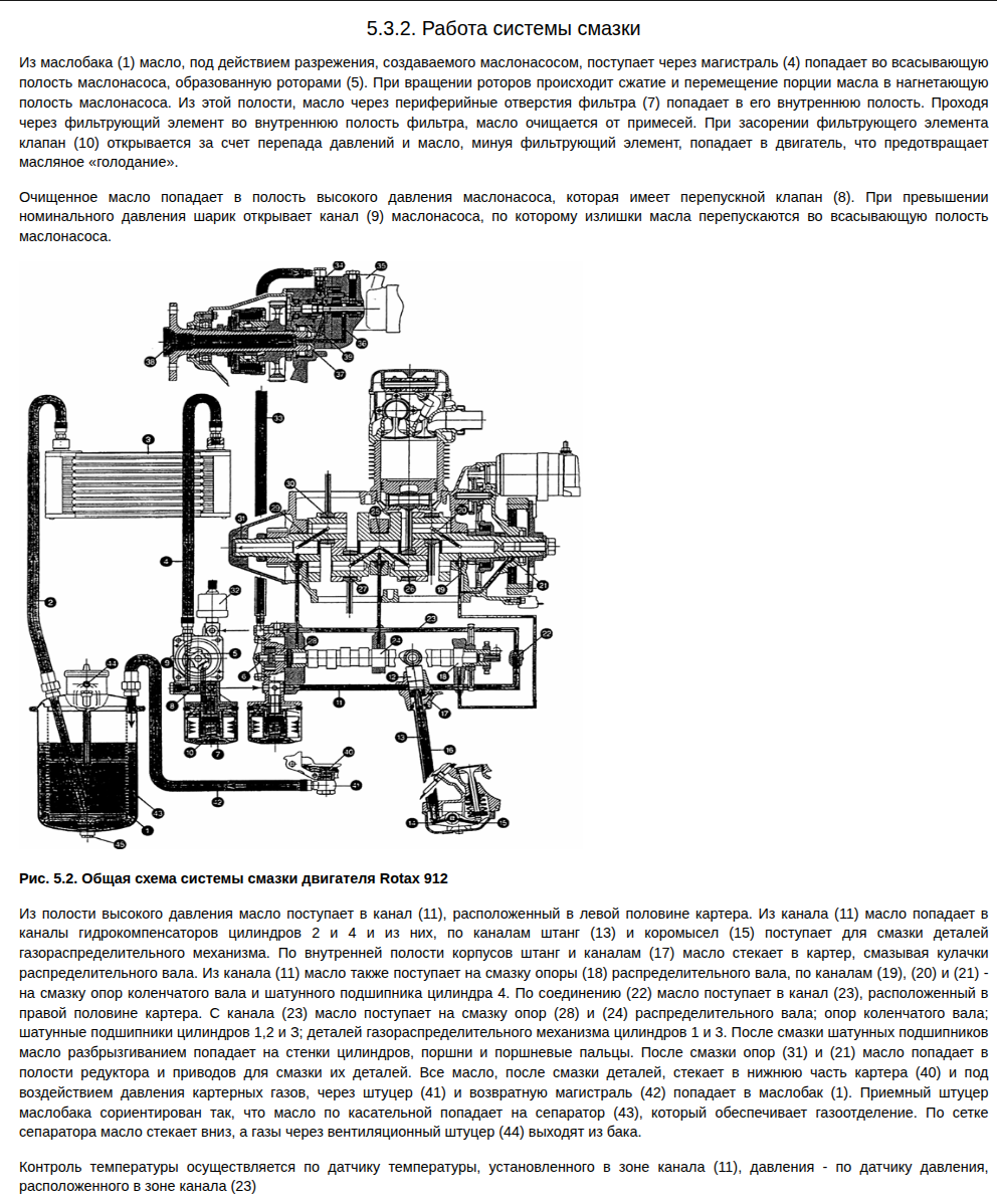

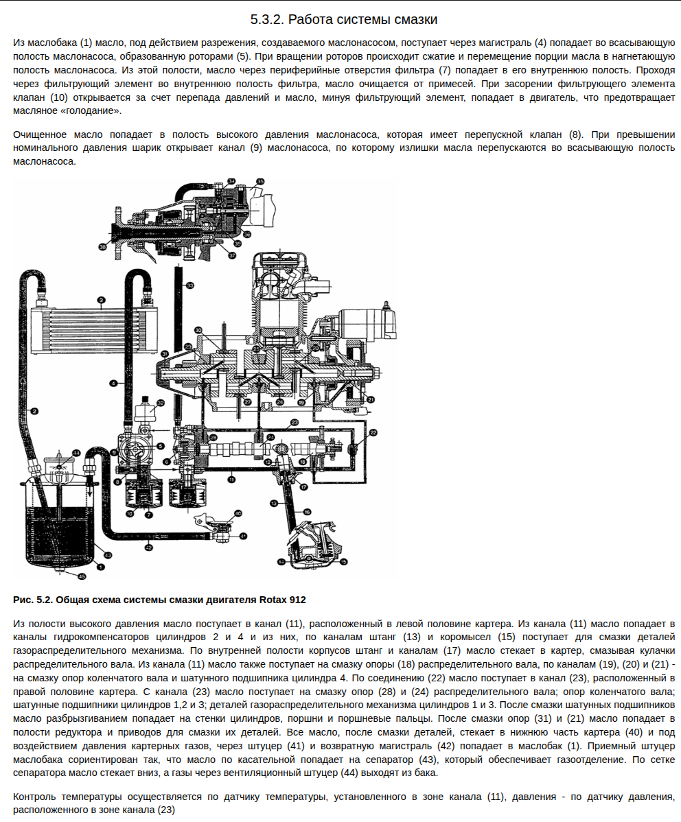

5.3.2. Работа системы смазки
Главный вывод который делаю, в транспортировке масла в масло бак активно участвуют картерные газы. Как то неправильно писать что в маслобак масло засасывается маслонасосом.
Я как то так и предполагал, но автомашины все любят доп насосы лепить
Как мне представляется борьба за низкий ЦТ, лишает их возможности расположения основного объема маслобака ниже обреза картера ДВС. Отсюда откачивающие насосы и не один из-за пены. Дрифтеры вроде еще устанавливают противоотливные гидроаккумуляторы, объемом на 10-20 секунд работы.

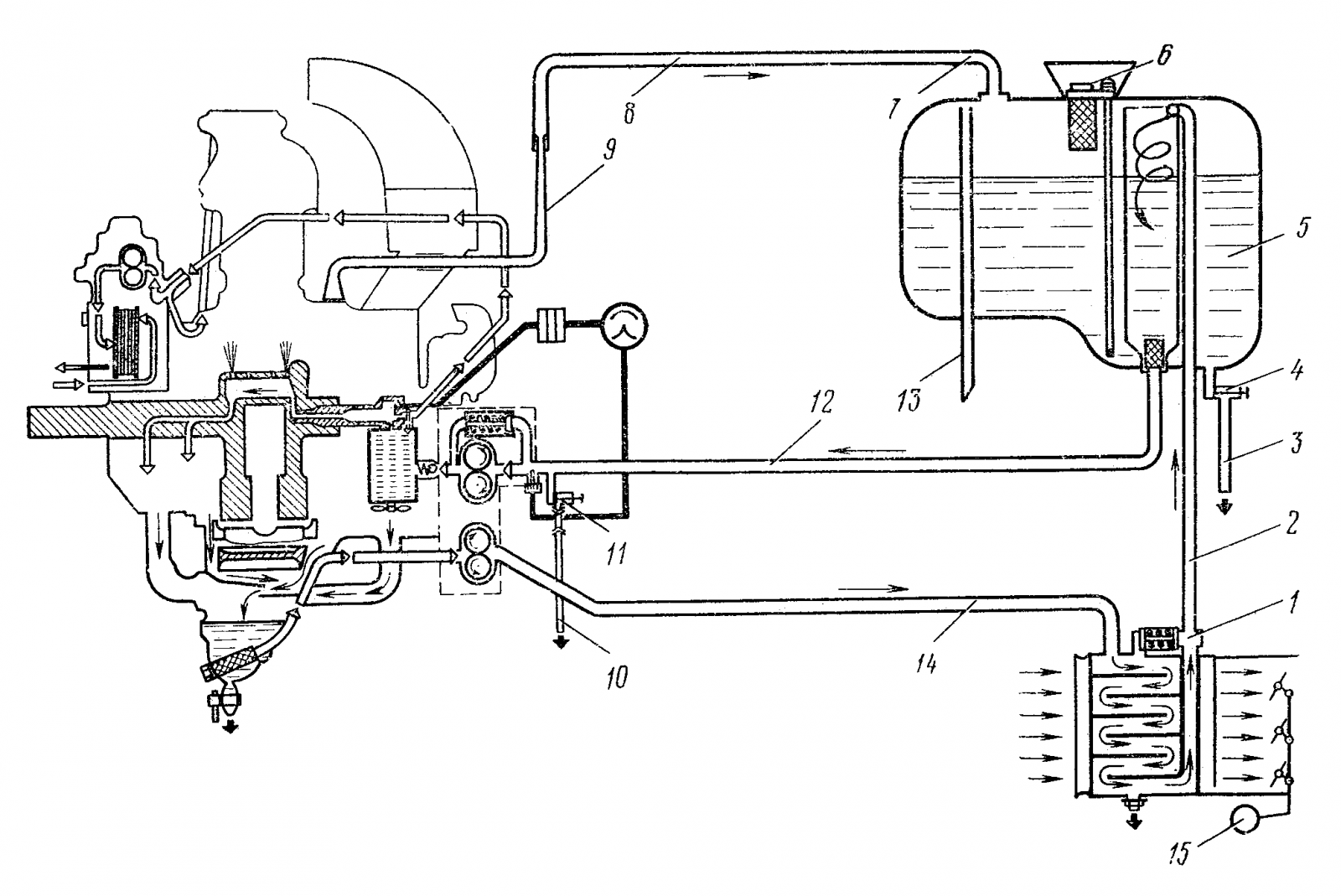

Пошукать надо в сундуке, про не очень лудшие моторы, и, времена когда не было пены…и, «вредных пузырьков».
Во, нашлось.
