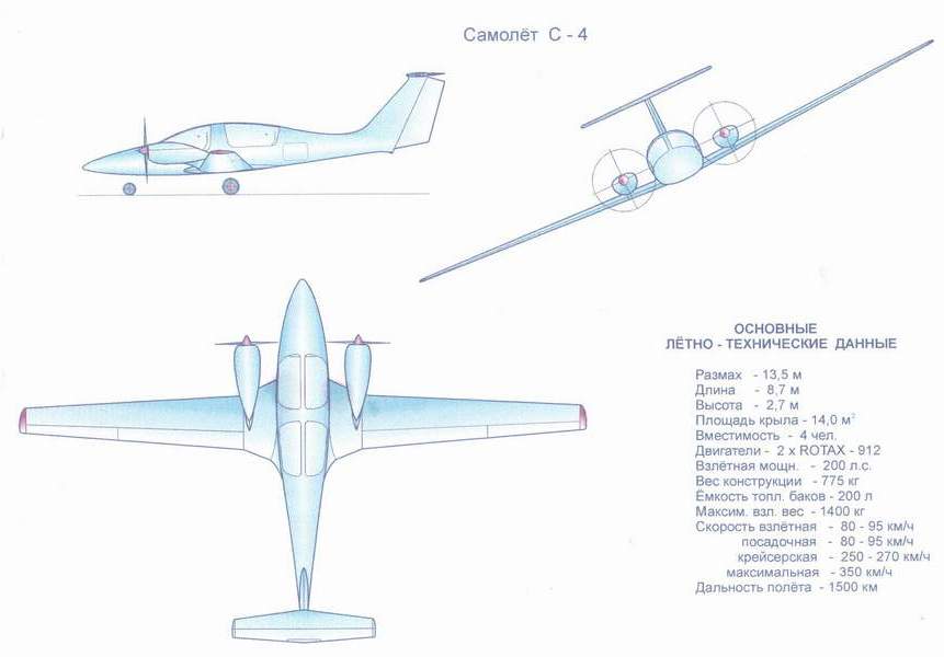

отказ двигателя который обдувает крыло тоже весьма опасная штука обдувка то исчезает, а если она исчезает только с одного крыла это видимо тоже весьма интересно (а пилот набирал высоту не достигнув скорости когда можно без обдувки в воздухе держаться) . видимо самое безопасное положение винта такое чтобы не обдувал он ни оперения ни крыла , не оказывая на них своего положит или отр влияния, не изменял характеристики управляемости, и балансировку не менял.
    29,5 КБ · Просмотры: 136
Двигатели-то к фюзеляжу и надо приближать - но картинка выложена здесь зря т.к.демонстрирует,что это всего лишь картинка,а не общий вид реально проектируемого самолета т.к.слишком много откровенных косяков,не характерных для подготовленных к рабочему проектированию,разработок.Впрочем спорить по поводу каждого из них не имею желания т.к.автор картинки и так это сознает.

Думаю,идея эта вполне жизнеспособна - при должной проработке проект вполне может получиться.Правда,я согласился бы с Денисом и оснастил аппарат 140-сильными М332,которые сейчас вполне реально приобрести нехоженными по цене дешевле Ротакса,что дало бы возможность получить самолет с действительно чумовыми ЛТХ.
Успехов
Tecnam P2006Twin на одном двигателе еле ползет вверх, похоже так же взлетал САМ-5...видимо, всё более тяжелое,тем более тяжелее на 250-300 кг вверх лететь не будет.... это и к ВТ-4 и к тому что Иван нарисовал
Минимальный шанс выполнить требования норм FAR-23, в ом числе практического потолка не менее 1500м на продолжительном режиме одного мотора в данном случае дает размах 13.5м. Однако при этом нужно учесть, что только радиаторы двух Ротаксов на режиме набора высоты дадау поверхность сопротивления до 0.1м2, а это порядка 30% всей сводки сопротивлений, которую этому самолету положено иметь. Даже если створки радиатора неработающего мотора мы поставим в положение минимума сопротивления, это будет большой проблемой. Про продолженный взлет при отказе одного мотора на скорости выше эволютивной все равно придется забыть. Значит потребная длина аэродрома будет больше дистанци прерванного взлета. Расчетная скорость отрыва у меня вышла при даных размерах и массе 125км/ч. И для того чтобы ее получить, придется в проектированиии механизации крыла дорасти до Антонова. При этом учитывается влияние обдува от винтов на понижение индуктивного сопротивления. Я предполагаю. что потребня длина ИВПП выйдет минимум 1200-1300м.

Да, прошло не мало времени, но тема актуальна и на сегодняшний день. Lapshinу - приятно поощаться с грамотным человеком и критика полезна. По самолёту ВТ-4 - его и сейчас никто не строит. Самолёт С-4 вариант /на уровне техпредложений/ проработки темы. Хотелось бы услышать косяки на этом проекте самолёта. На счёт оптимального размещения СУ в плоскости ход у меня сомнения. Если преследуется цель получения максимального прироста Су при обдувке то: согласно формуле Н.Е. Жуковского подъёмная сила пропорциональна циркуляции и если организовать поток только сверху крыла, то эта циркуляция будет больше, чем когда поток и снизу крыла. Если я не прав /и Н.Е. Жуковский тоже/ ну поправте не обижусь, для пользы дела. На С-4 поднятие двигателей над плоскостью хорд, с учётом этих соображений, а также второй момент- уменьшение высоты шасси /удобство посадки в кабину/. Замечания Denisa по массе самолёта - о её нереальности - что можно сказать - сейчас масса Л-42м в чуть больших размерениях очень близка к заявленному весу С-4, но необходимо ещё добавить, что Л-42м амфибия с мощным силовым днищем, кто не знает - для посадки на воду. Да, теперь по поводу более мощных двигателей - сила есть ума не надо, извините, но очень близко к теме. Стоит вспомнить начало развития авиации, когда решались те же задачи и для поднятия ЛТХ тупо пытались увеличить мощность, а скорость не особо то росла /Вуазен и др./, а создали Ньюпор при той же мощности, но меньших размерений, и эффект был, как говорят, на лицо - скорость значительно возросла. Пример наших дней - Ла-8, увеличение мощности мало что меняет в ЛТХ.
