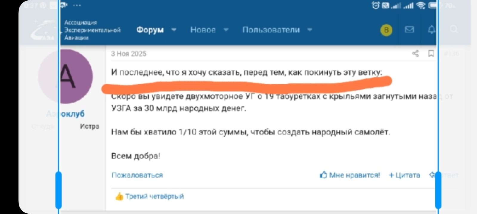

Истринский академик околосамолетных наук грозился покинуть тему.Слово "академика" ничего не стоит.
Мужик сказал, мужик сделал.
