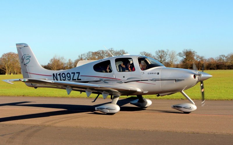

Хорошо, я вспомню: ситуацию знаю детально - Драч предлагал мне заняться доведением Як-112 до кондиции, но пришлось отказаться по той причине, что условием было сохранение стапельной оснастки. И дело там вовсе не в малости диаметра винта. Хотя, этот диаметр, примерно, равнялся диагонали сечения фюзеляжа - на крейсерской и выше, скоростях, самолет летел со скоростью, вполне соответствующей мощности двигателя. Проблема была в форме фюзеляжа, достойной, скорее, вертолета, чем самолета-высокоплана: резкое уменьшение сечения на дистанции хорды крыла, что стаало причиной провала циркуляции и снижения несущей способности крыла в районе центроплана. Поэтому, на малых скоростях, большая часть подъемной силы создавалась концевыми частями крыла, что служило причиной срыва на концах. По превышении критической скорости, это становилось неактуальным, но взлетные характеристики остались малоприемлемыми даже при увеличении мощности. Если грамотно скомпоновать самолет даже с широкой кабиной и небольшим винтом - все выглядит шикарно: Циррус С22 с тем же Лайкомингом, имеет максимальную скорость аж 342 км, крейсер за 300 и дальность за 1800 км/ч. Многие скажут - "Это не наш метод" и "Такой хоккей нам не нужен" - но пример таких характеристик при такой мощности, да, с неубирающимся шасси, может послужить ориентиром.

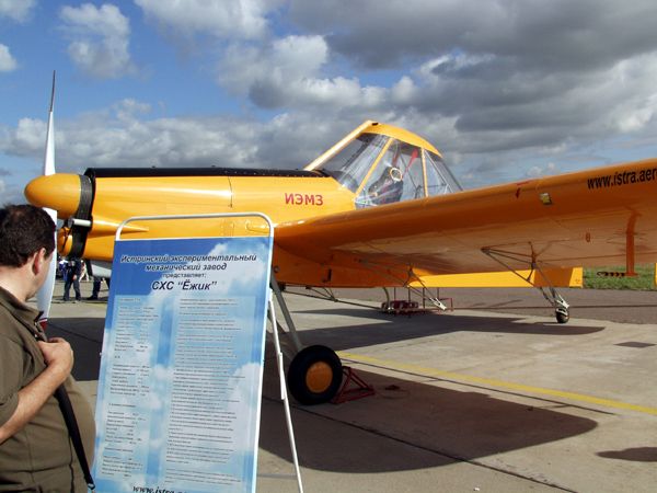

Тут бабка от колодца передаёт:
Самолет "Ёжик"
Мотор М337 с помойки.
Мощность - 210 лс.
Диаметр винта - 2400мм.
Грузоподъёмность 400 кг.
Отлетал не один сезон.
Всё хвалили.
С полным баком скороподъёмность 1,5 м/с.

Возможно дело не только в соотношении пропорций винта к фюзеляжу?
Давайте сравним все параметры и данные по планеру в том числе. У вас наверняка они есть.
Во всяком случае, с "Ёжика" так точно должны быть. Развёрнутые, а не те скудные данные, что можно найти в интернете. Озвучьте пожалуйста их, являясь первоисточником.
Самолет "Ёжик"
Мощность - 210 лс.
Всё хвалили.
Судьба его, увы, печальна.

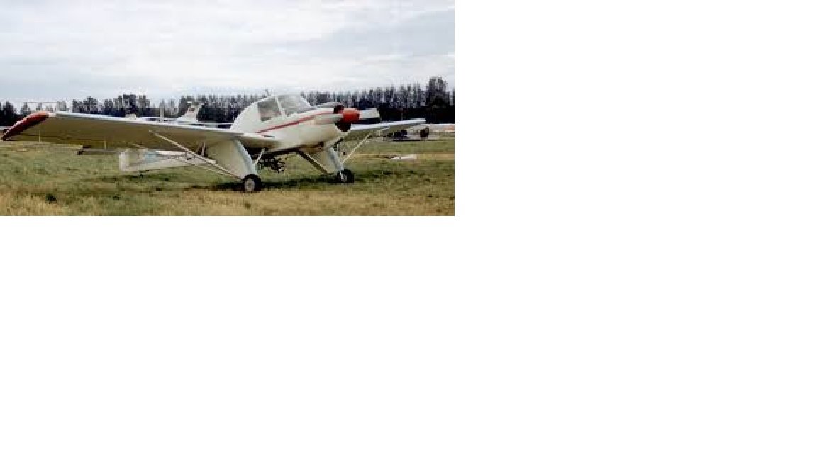

И всёже дураки наверно))
