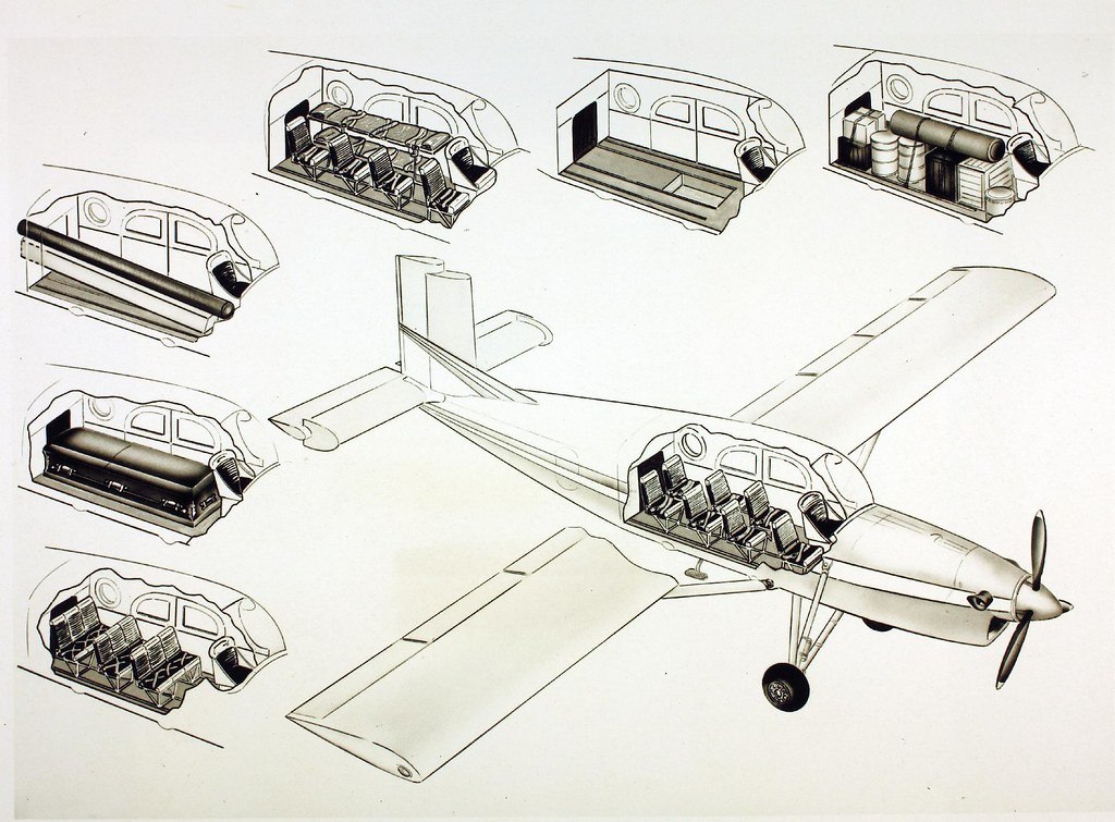

Основные размеры самолёта Pilatus PC-6:
длина — 10,1 м, высота — 3,2 м, размах крыла — 15,87 м. Конкретные размеры могут незначительно отличаться в зависимости от модификации и установленного оборудования.
Посмотреть вложение 586889Посмотреть вложение 586898
Вопрос к стати к знатокам, наличие или отсутствие перегородки/шпангоута между кабиной пилотов и грузовым отсеком на сколько целесообразно? Понятно что если пассажиры то можно и без нее, но вот грузы за спиной возить, чтоб упирались в позвоночник наверное не камильфо.
Для полноты универсальности с перегородкой, предусмотреть углубление для ног пассажиру сидящему сразу за перегородкой, так улучьшится общее расположение и удобство паксов в салоне. В грузовом варианте будет место куда можно сувать ящики с мандаринами и лимонами или шампнского с коньяком) 😅😜
Браво Эдуард Борисович, Вы начинаете прогрессировать. Портер с однорядной звездой - это уже что-то. А далее (подсказываю бесплатно), звезда должна быть девятицилиндровой мощностью 450-550 л.с. Более точно можно будет определить в зависимости от максимального взлётного веса. Самолёт должен быть предназначен для пассажирских и грузовых перевозок, а также выброски парашютистов. В таком виде он может быть интересен эксплуатантам. И соглашусь с Владимиром Павловичем - ширина фюзеляжа 1160 мм незачёт.

На 7 мест с однорядной звездой.
Хм... 7 мест, для ровного счета пусть по 100 кг (с багажом), и 100 кг топлива (всего - это меньше чем на 2 часа полета). Итого 800 кг. При весовой отдаче в 50% (а это постараться нужно, тем более со столь ,,лёгким" двиглом - 1600. Т.е. как Т-шка (реально - больше).
С однорядной на 200 сил? Тогда получается 8 (или более) кг на лошадь. Как бы вяленький аппарат получится. Хотя и такие бывали - у того же Як-6 было даже больше 8, не говоря уже про Ще-2.
ширина ф-жа Портера в 1160 мм - ни о чем: повторять нет смысла
Именно! Если установить сидушки в шахматном порядке - можно сократить до 900))

Ширина кабины должна быть меньше половины диаметра винта.
Иначе самолёт хреновый получается.
100 раз проверено.
2540÷2=1270.
Планирую делать 1160мм.
На Оводе ширина кабины была 1150.

Кем проверено - бабкой у колодца? Как всегда - фантазии Фарятьева.
Сам-то, можешь делать хоть полметра: за свой счет хозяин - барин.
P.S. А винт 2480 - никак: в том-то и дело.
Юпитер сердится?
Хоть раз бы подтвердил чем-нибудь. Спорить с голословием бесполезно - всегда можно сказать, что поняли неправильно.
Обратных примеров - туча, в т.ч. и Портер с винтом меньше 2 м.

Мы рекорды ставить не будем.
И далеко не всё пассажиры имеют массу 100 кг.
Я - 86 кг.
Моя жена - 55.
Моя дочка - 45.
Я - 130 и 185см. Вахтовикам и охотникам, с которыми периодически сталкиваюсь, часто в пуп дышу. Не нужно ориентироваться на жён и детей - летает там отнюдь не статистическая выборка из генеральной совокупности.

Вот это да 😱. А если лежа в два ряда по высоте, то и до 600 обжать можно. Габариты пассажирского/грузового отсека все же лучше делать исходя из удобства пользования, можете не соглашаться...
