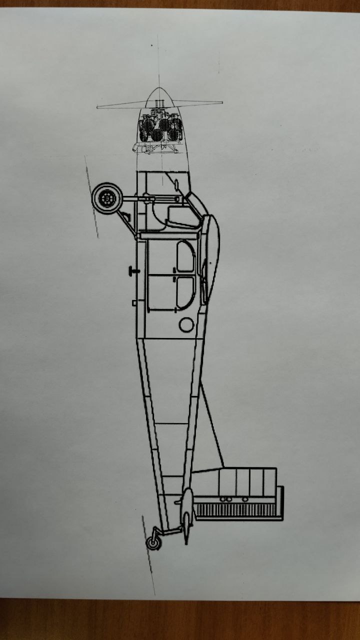

Двухмоторные поршневые грузовые самолёты возможны только с двухрядными звёздами.
Не факт.. И с однорядными тоже возможны. Вопрос лишь в энерговооружённости.
    67,8 КБ · Просмотры: 129

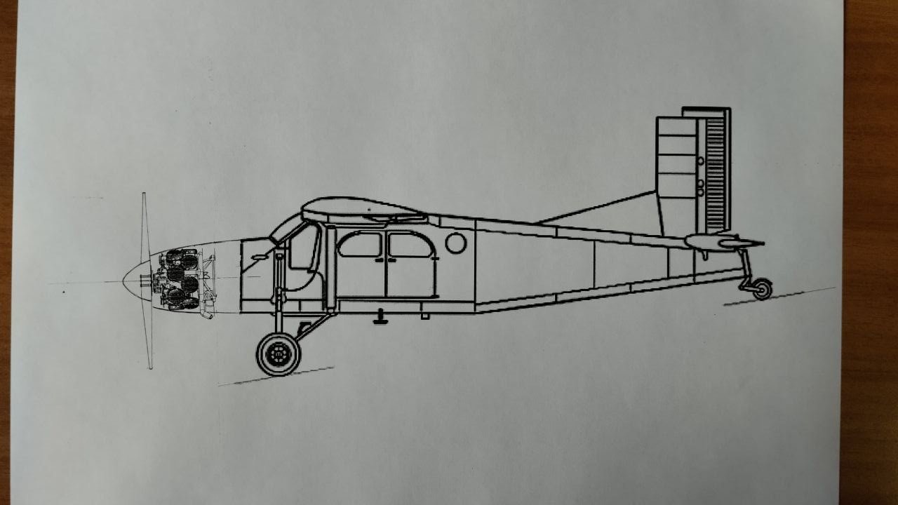

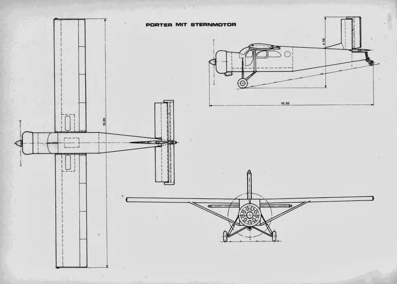

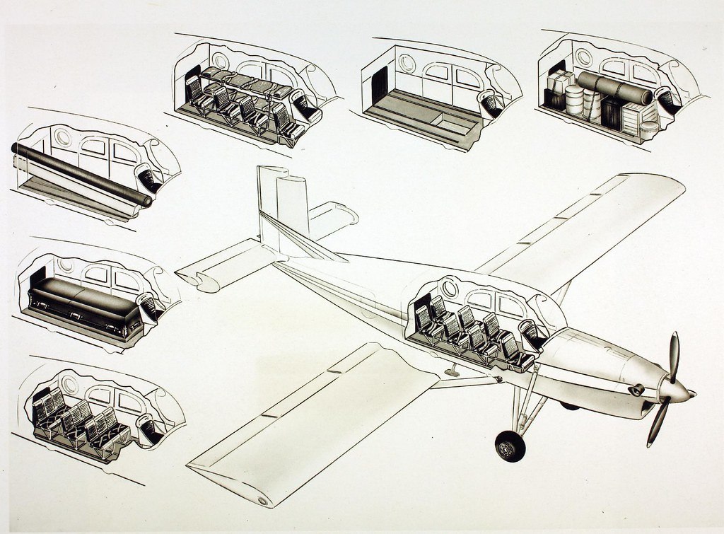

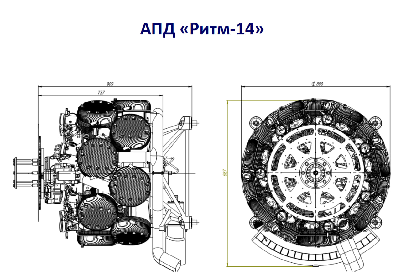

Морда с Ритмом слишком длинная - да и винт диаметром 2540 землю цепляет.
Портер на картинке имеет 540-й Лайкоминг весом 208 кГ и винт 1960 мм
Сделайте с Лайкомингом.
Кто вам мешает?
Мне ничего не мешает - и с Лайкомингом самолет на крыле.
Ты вообще понял, о чем речь?
Такому крутому профессионалу не к лицу публиковать картинки с валящимся на нос , самолетом, винт которого цепляется за землю при поднятии хвоста.
Простое сравнение твоей и Портера - свидетельство тому.
Это была просто картинка для привлечения внимания.
С зазором и длиной носа как - нибудь разберёмся.
Некошерно-с. С декларируемым уровнем не бьется.
И ширина ф-жа Портера в 1160 мм - ни о чем: повторять нет смысла.
