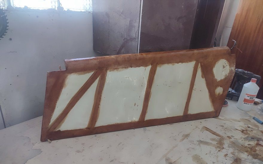

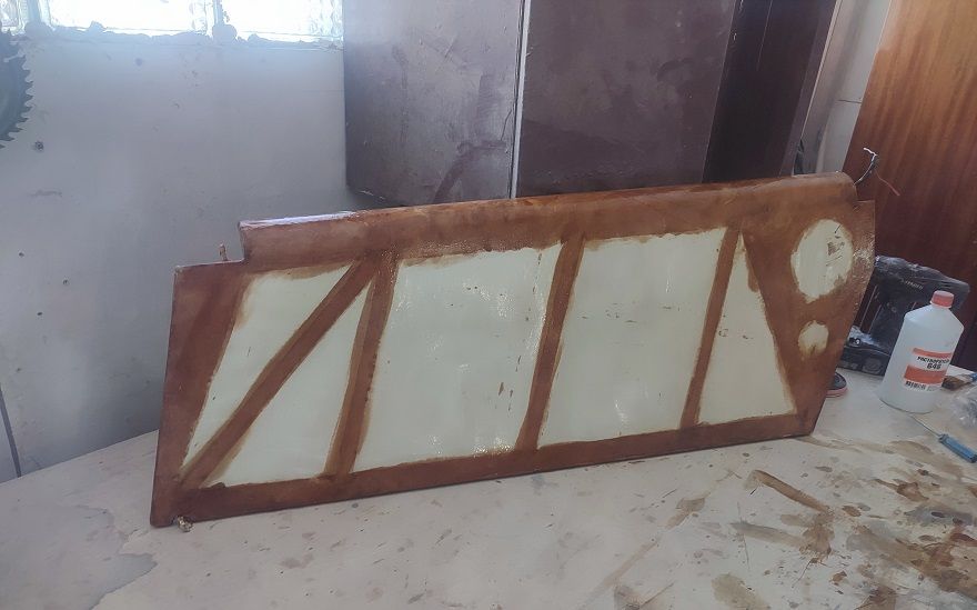

Вот обклеил руль направления. Наложил эти 5 слоев. В АК-113, там пишут, нужно добавить пудры 0,5% по массе. На 300гр. лака получается 1,5гр.? Я сыпанул аж 4грамма. Ну, задул один слой. Что есть она, (пудра), что нет... Практически, лак абсолютно прозрачный. Что то не так я делаю?
1.Если вы внимательно почитаете ПИ то там написано - Один слой лака с пудрой выполнить с перекрытием крест на крест. Т.е два раза покрываете вдоль и поперек.
2. Какую пудру вы использовали?
3. Добавляли ли растворитель в лак и какой?
4. Какой диаметр сопла на пульвелизаторе?
Если все правлльно слелали то должно быть вот так после лака с пудрой

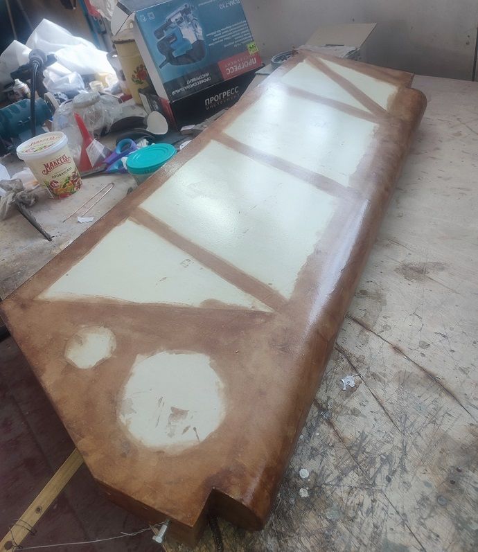

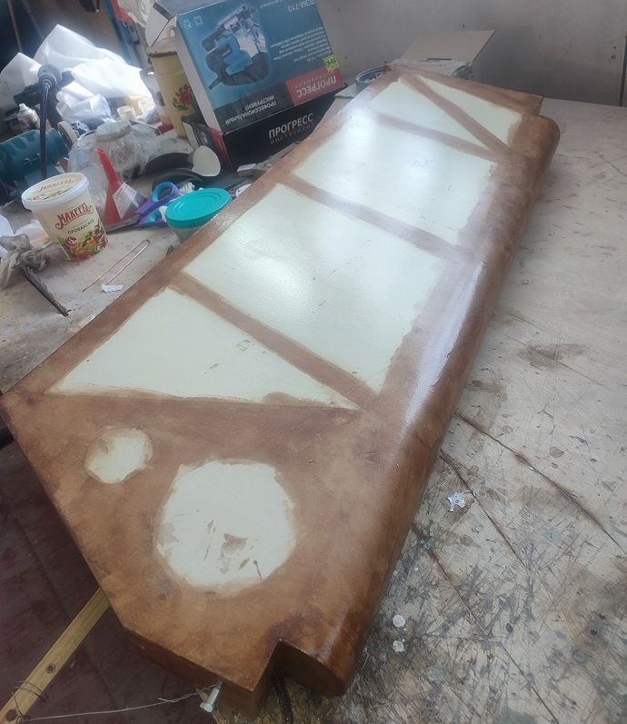

Вот сегодня руль просох, как выглядит:

Все правильно вы сделали. Результат должен быть другой. Лак с пудрой фильтровали?

Нет, не фильтровал. Думаете, не размешалась? Вроде хорошо размешал... Мне кажется, пудры тупо мало... Размешиваешь когда, лак красивый. А дуешь, нет нефига. В одном месте густо надул, потек образовался, так он чуть потемнее. Плюнул, сегодня руль покрасил, нехай будет без серебрянки...
В баночке за ночь вся пудра отстоялась сверху лак прозрачный. Может у ПАП-1 слишком крупное зерно?

Размешивать надо механически и минут пять не меньше. Фильтровать обязательно (например, через 4 слоя марлевого бинта). То что у вас за ночь лак с пудрой расслоились каждется странным. Небольшой осадок может образоваться, но не более. Может быть пудра долго находилась во влажном помещении? Я использовал как ПАП-1 так и ПАП-2. Результат приблизительно одинаковый по покрытию

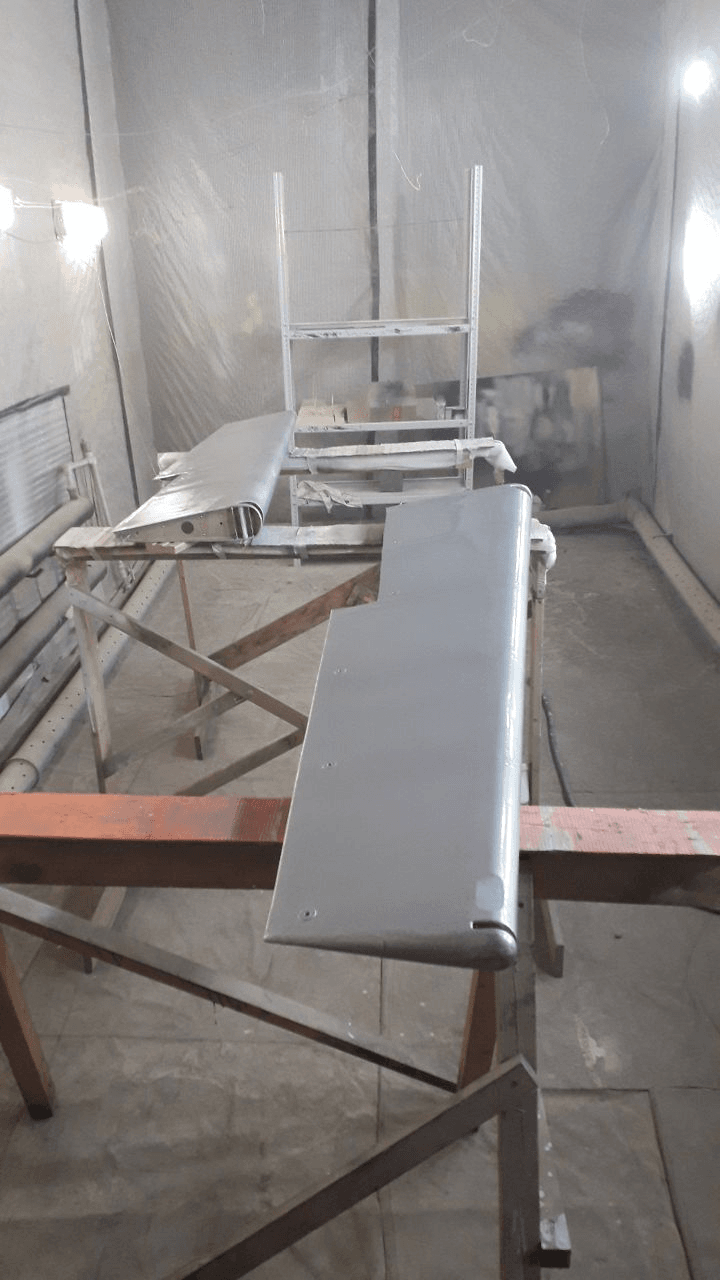

После лака с пудрой должно образоваться равномерное покрытие, которое полностью перекрывает исходный цвет. Высыхать должно где то в течении часа при 20 градусах. Если не секрет, чем собираетесь красить?
